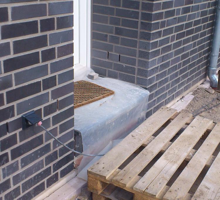

    Guckt euch bitte mal das Bild an, der Keller sollte mit einer schwarzen Wanne abgedichtet werden. Oberhalb der Perimeterdämmung sieht man aber, dass dort nichts mehr ist. Diese KS Steine werden doch später Bodenkontakt haben, so dass dort Feuchtigkeit eindringt. Das kann doch so nicht richtig sein, oder?

    ich sehe alles , nur keine KSsteine .....
    und der dachrinnenanschluss lässt eine geplante fertighöhe unter unterkante verblender vermuten .

    Die blinzeln zwischen UK Verblend und OK Perimeterdämmung durch und dürften die aufgemauerte Konsole sein.
    Ein Schnitt oder Fotos aus der früheren Bauzeit wären interessant!

    wurden Keller und Verblender von selben Unternehner erstellt?
    Da muss Abgedichtet werden.

    ich vermute, dass die kalksandsteine die schutzlage vor der schwarzabdichtung mit dämmung ist.
    sieht nach luxus-keller-aussenhaut-im-erdreich aus!

    Wo guckt ihr alle hin? Mit dem KS wurde die klinkerhöhe angepasst.

    Das steht zu hoffen und ist nicht unwahrscheinlich. Aber ungedichteter KS mit Erdberührung erscheint mir auch als Ausgleichsschicht fragwürdig. Oder gibt's denn jetzt auch schon in frostfest bei Erdfeuchte?

    Ich bin da bei Yilmaz. Sieht nach Ausgleichsschicht aus. In dem Fall hätte das Ganze mit der Abdichtung des Gebäudes nichts zu tuen.
    Ein anderes Problem wäre dann:
    Frostbeständigkeit. Das wäre zu prüfen
    Entwässerung des Verblendschalenzwischenraums am Fußpunkt (gerade bei den hier verwendeten gesinterten Klinkern schlägt i.d.R. mehr Wasser durch und dringt ein, als bei weicheren Verblendsteinen). Das ist hier Fakt

    Yilmaz - wir rätseln alle und vermuten. deswegen schafft ein foto aus der bauzeit oder ein schnitt mit darstellung des schichtenaufbaus die notwendig klarheit.
    sollte die ks-schale die tragschicht für die schwarze wanne sein, wäre das eine katastrophe. einen regelkonformen verlauf der wärmedämmung muss in diesem zusammenhang noch gesondert betrachtet werden.
    @ Kroete - eigenen sachverstand mit an bord?

    Keine Frage. Nur was ist dahinter und darunter? Und ist das Ganze frostfest?

    "Schwarze Wanne" oder eben eine bituminöse Außenabdichtung auf den Kellerwänden?????
    SW ist weit mehr als nur etwas schwarzes Zeugs außen auf den Kellerwänden. Ist eine SW überhaupt notwendig...?
    Erbsenzählerei? Wortklauberei? Nein! Sollte wirklich eine SW gefordert/ geschuldet sein, so wäre dies eine ganz andere Nummer als eine schwarze Kellerwandabdichtung.
