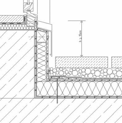

    Hallo Experten!
    Über den kompletten Sommer wurde an unserem Haus die Terrasse und ein neuer Balkon von einem Metallbaubetrieb erneuert. Als das Unterkonstruktion der Terrasse montiert war, ist uns schon aufgefallen, dass die neue Höhe des Holzbelages deutlich über der alten liegen wird. Auf Nachfrage hieß es, das sei so beabsichtigt, damit der Hausinnenbelag und der Terrassenbelag ungefähr auf gleicher Höhe wären. Nachdem der Holzbelag verlegt war, ergab sich sogar ein Höhenunterschied von 2cm (außen jetzt höher). Am Balkon, der in die Konstruktion integriert ist, ist es genauso: der Holzdielenbelag überteigt das Innenniveau um 2cm und liegt exakt 3cm unterhalb der Türenentwässerungsöffnung im Türrahmen.Das hat uns zu Beginn weniger gestört, da wir nicht darüber nachgedacht haben, dass eintretendes Wasser in dem Fall eine echte Gefahr darstellen. Aber die Höhendifferenz zum umliegenden Garten war jetzt um ca. 15cm gestiegen und ohne Stufe nur noch schlecht zu überwinden. Jetzt habe ich durch einen Bauingenieur erfahren, dass es durchaus DIN-Vorschriften gibt, die die Höhe der Schwelle vom Außenbelag zu Terrassen- oder Balkontüren regeln. Ein Maß von 150mm sei das Minimum. Bei Überdachung oder einem Ablaufgitter vor der Türe sind auch 50mm drin. Gelten diese Regeln heute noch und hat der Handwerksbetrieb durch dieses eigenmächtige Erhöhen ohne Absprache einen Fehler gemacht? Muss ich das so abnehmen? Ist das ein Mangel, der korrigiert werden muß.
    Vielen Dank für nützliche Antworten!

    Ja 150 mm ist die Differenz zur letzten wasserführenden Lage, da aber niemand solche Stufen oder Senkungen nach aussen gerne hat 'heisst es sinngemäß bei Unterschreitung sind technische Maßnahmen zu treffen, wie anbringen von Rinnen, Rosten oder Troge in unmittelbarer Nähe des Schwellbereiches' dies gilt uniso bis zur 'Nullage' Belag - Schwelle oder Schwellprofil. Üblicherweise werden dann Linienentwässerung eingebaut wobei diese aber bei Standard Fenster oder Türelementen, diesen immer noch die Entwässerung der Profile zulassen müssen, ergo nicht jede Rinne ist für 0 Ausgleich oder bündigen Anschluss geeignet,
    Fazit in Ihrem Fall ein deutlicher Mangel da der Belag sogar höher als 'die innere Seite' geführt ist, DIN 18195 ff, Kommentare zur Flachdachrichtlinie, die Hersteller und DIN EN auch die etwas neueren DIN für die 18195 etc

    Wenn der Balkon wie ein Vordach wirkt, dann ist das vollkommen ok so. Wenn kein Vordach, dann muss z.B. ein Gitterrost anstelle der ersten Dielen gelegt werden, damit die 15cm eingehalten werde. Euren Terassenrand könnt Ihr doch bestimmt anschütten.

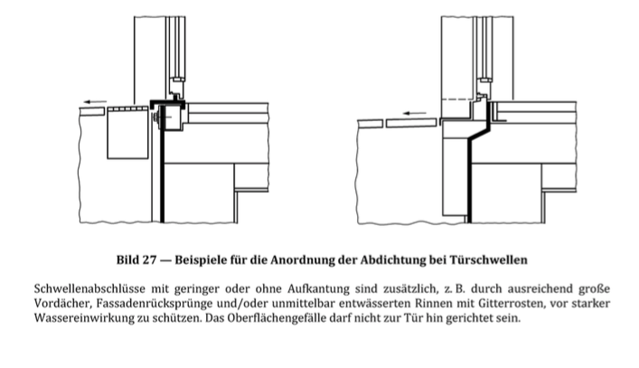

    Habe mal ein Schema hochgeladen, wie es der Norm entspricht. Ein Foto von der Situation vor Ort kann ich später nachliefern. Jetzt zum Schema: bei mir existieren die 150mm überhaupt nicht, sondern der Außenbelag liegt sogar 20mm höher! Der Türrahmen ist bei mir natürlich ein wenig höher, aber wer kann mir sagen, ob der Türrahmen auch dicht ist?

    An die Herren Architekten @Andybaut und Fabian- auf Grundlage wessen geltender DIN oder a. R. d. T ist eine Unterschreitung zulässig? Gerne bin ich bereit mich dazu zu korrigieren - unabhängig von jeglichen Belag sind die 5 cm unterschritten und wo bitte ist der Passus eine 'Überdachung' wie Balkon oder ausstehende Bauteile, befreien davon.... viel Spass beim Suchen..... :not_w1:

    Steht doch in der DIN 18533-1 Punkt 9.3 Abbildung 27 so drin, dass es wie bei Dir ausgeführt werden darf. Macht man z.B. dann bei Barrierefreien Bauten so.
  15. #15 Fabian Weber, 13.11.2018
    15.960
    6.252
    So wie links dargestellt ist es z.B. zulässig. Anstelle der Rinne kann auch eine Vordach o.ä. dienen. Außerdem, wenn der Belag 3cm unter der Falzentwässerung liegt, dann sind es ja mehr als 5cm bis OK Schwelle.
    Ich bleibe dabei, es ist kein Mangel.

    @SIL:
    DIN 18195-9
    5.4.4 Anordnung der Abdichtung bei Türschwellen
    Sind die unter 5.4.2 und 5.4.3 genannten Aufkantungshöhen im Einzelfall nicht herstellbar (z. B. bei
    behindertengerechten Hauseingängen, Terrassentüren, Balkon- oder Dachterrassentüren), so sind
    dort besondere Maßnahmen gegen das Eindringen von Wasser oder das Hinterlaufen der
    Abdichtung einzuplanen. So sind z. B. Türschwellen und Türpfosten von der Abdichtung zu
    hinterfahren (Bild 9) oder an ihrer Außenoberfläche so zu gestalten, dass die Abdichtung z. B. mit
    Klemmprofilen wasserdicht angeschlossen werden kann.
    Schwellenabschlüsse mit geringer oder ohne Aufkantung sind zusätzlich z. B. durch
    * ausreichend große Vordächer,
    * Fassadenrücksprünge und/oder
    * unmittelbar entwässerten Rinnen mit Gitterrosten
    vor starker Wasserbelastung zu schützen.
    Das Oberflächengefälle sollte nicht zur Tür hin gerichtet sein.
    [textgleich auch in DIN 18195-5 Nr. 8.1.5; DIN 18195 Beiblatt 1; etc.]

    Jo Bauherr, stimmt alles, nur die DIN ist veraltet :) Die heißt jetzt 18533-1. Aber der Inhalt passt.
