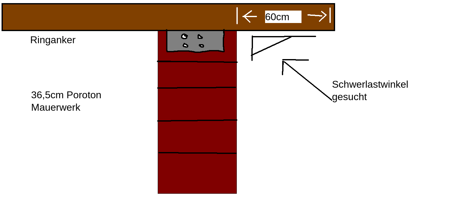

    ich habe beim Bau meiner Garage die Dachträger(an der Stelle 12x12cm) etwas unterdimensioniert(Flachdach). Leider senken sich die Träger die den Dachüberstand tragen, sodass ich sie bisher mit Baustützen stützen musste. Jetzt bin ich auf der Suche nach einer dauerhaften und optisch erträglichen Lösung.
    Angehängt habe ich eine Zeichnung der Situation. Ich habe die Befürchtung dass die Porotonsteine die Kräfte nicht gut aufnehmen können und habe überlegt den Winkel nur auf Höhe des Ringankers zu befestigen. Sind dann allerdings nur 25cm in der Tiefe..
    Habt ihr Ideen wie man das Problem lösen könnte?

    Ich bin zwar kein Zimmerer und kein Metallbauer, aber ist die Konstruktion noch offen von unten?
    Kann man da nicht die Balken im Überstand durch Stahl verstärken ? ( Also mit entsprechender Länge nach innen in Balken Richtung. Solche Winkel die genau passen und Tragfähig genug sind wird man vermutlich beim Metallbauer herstellen lassen müssen , ich würde grundsätzlich empfehlen da mal mit einem Metallbauer zu sprechen, vielleicht hat der ja auch eine Optisch ansprechende Lösung, ich arbeite in solchen fällen meistens mit einem Metallbauer zusammen, der auch mit einem Statiker Zusammenarbeitet, der das dann schnell durchrechnet und freigibt.
    Aber grundsätzlich halte ich 12 cm hohe Balken für eine Garage vermutlich 3 m Balken Länge freitragend für recht sparsam i.d.r würde ich von 16/8 oder ähnliches ausgehen, vom Gefühl her.

    Das kann ich grade nicht nachvollziehen. Ist der auskragende Teil nachträglich angesetzt worden? Ansonsten würde ich erwarten, dass durch die Durchbiegung im Feld das freie Ende angehoben wird.
