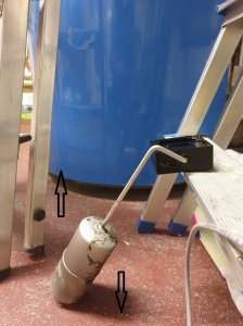

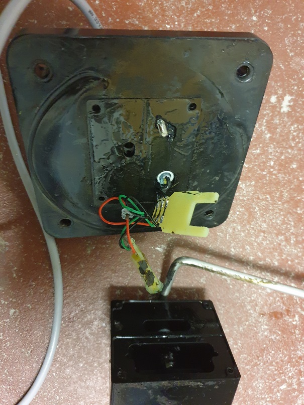

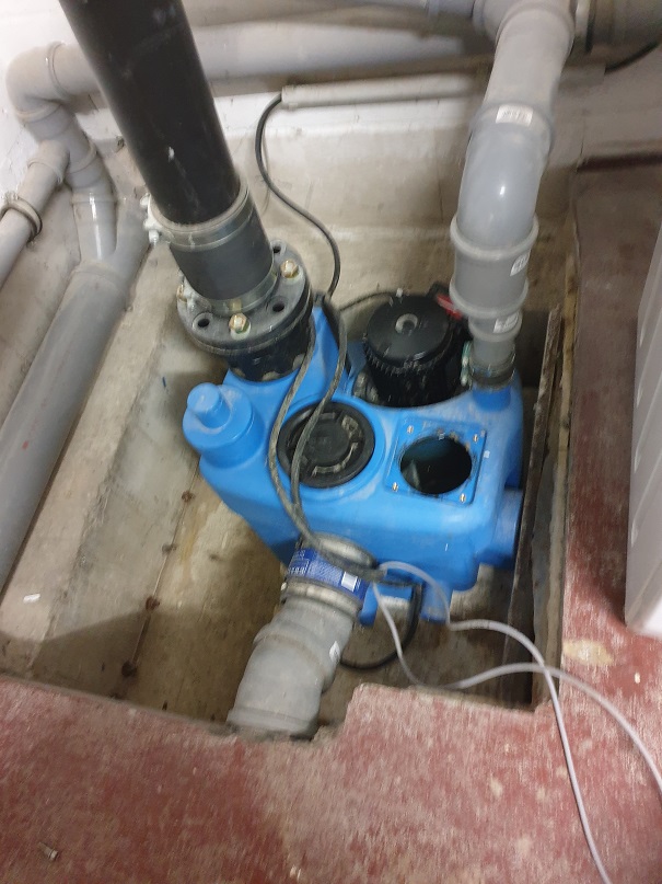

    ich habe bei mir eine Hebeanlage im Keller von Conel FLOWHD, siehe Bilder. Die Hebeanlage tut es nicht mehr weil der Schwimmer defekt ist. Der Schwimmer wird aber nicht mehr hergestellt und nun wird ein Umbauset mit einem Materialpreis von ca. 1000 Euro aufgerufen. Dabei muss die Schalttafel mit ausgetauscht werden, sagt mein Installateur.

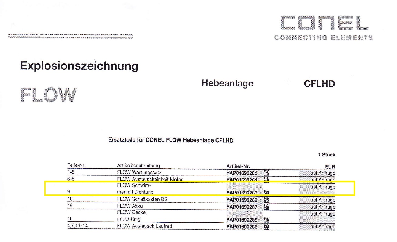

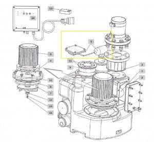

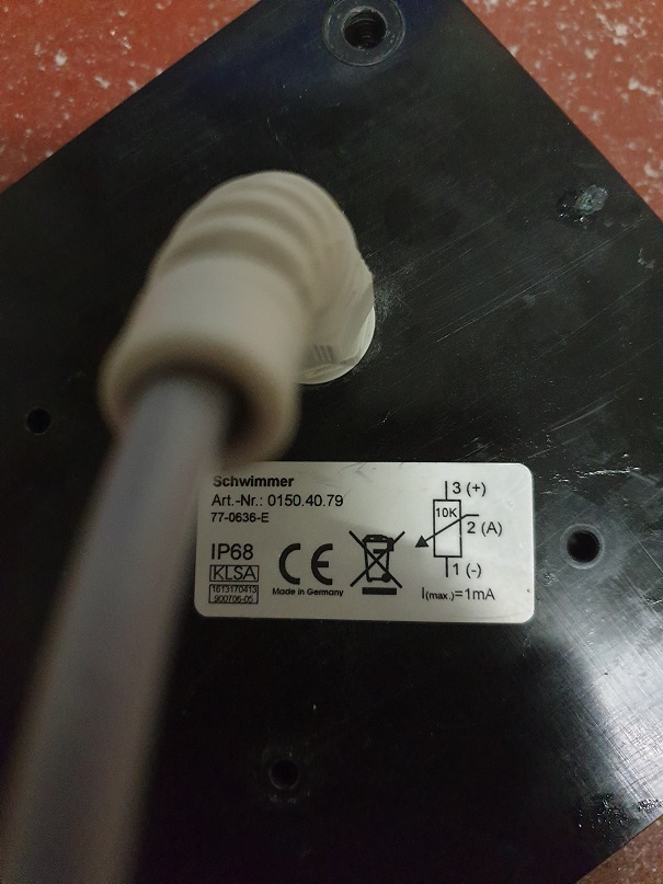

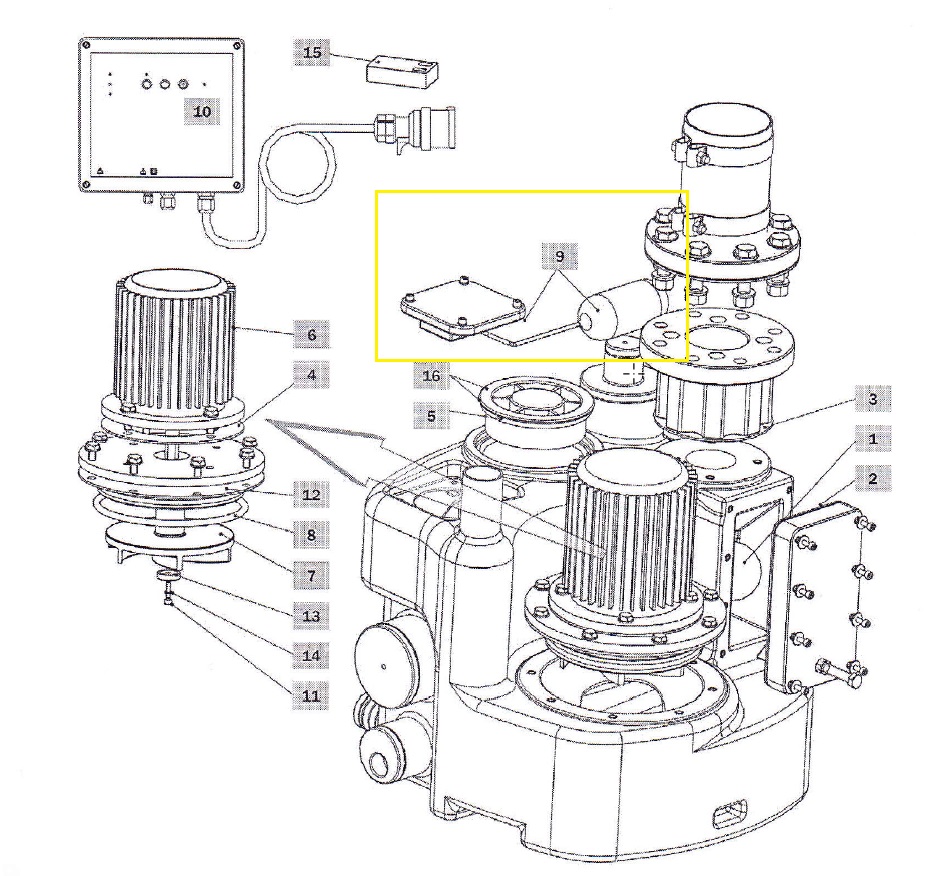

    Der Schwimmer hat als Ersatzteilnummer 0150.40.79 auf dem Teil stehen. Laut Conel hat es die Ersatzteilnummer YAP01690283
    Der Schimmer wird keine 100 Euro kosten. Hat einer hier einen Tipp bzw. Erfahrung mit sowas?
    Die Hebeanlage ist von 2013 und das Teil ist schon nicht zu erwerben! Ich bin fassungslos!!!
    Ich habe verschiedene Händler im Netz gefragt, bisweilen ohne Erfolg. Auch Conel hat mir das so bestätigt.

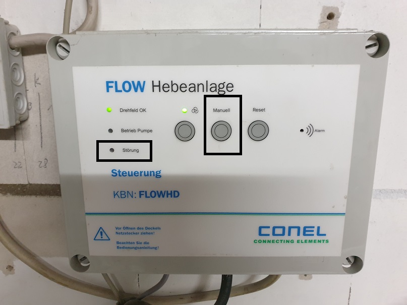

    Der Schwimmkörper. Ein Schalter in dem Sinne gibt es nicht. Wenn der Schwimmkörper bewegt wird, springt die Pumpe nicht an. Man konnte die Pumpe noch ein paar mal manuell starten, nun meldet es aber einen Fehler und der manuelle Betrieb ist damit auch gestört. Laut Installateur ist es auch definitiv der Schwimmer.

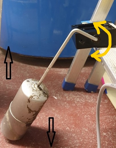

    Also nochmal zum Mitmeißeln:
    Der Schwimmer ist das runde Dingens, was auf dem ersten Bild unten dranhängt. Der hängt an einer Stange und wird durch die Flüssigkeit nach oben bewegt, wenn der Behälter voll ist? Soweit richtig?
    Die Stange schaltet oben, wo das Kabel rauskommt irgendeinen Schalter?
    Kannst Du das Gehäuse öffnen?
    Wenn ich sowas sehe, kribbelts mir in den Fingern und ich würde mich gern selber beimachen und reparieren.
    Wenn ich höre, was die Firmen da für Preise aufrufen....

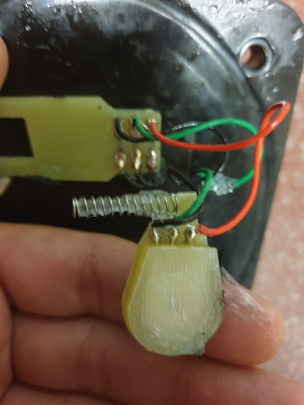

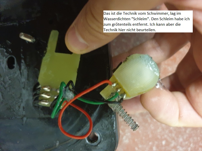

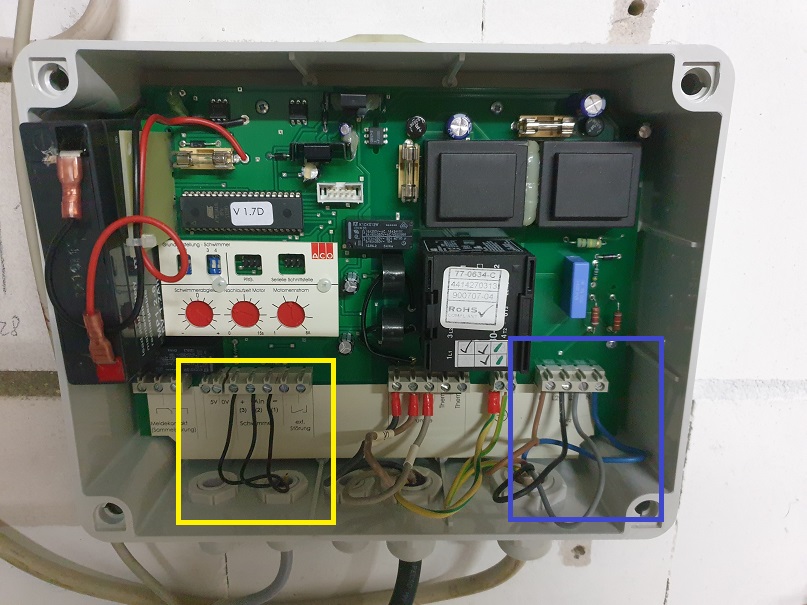

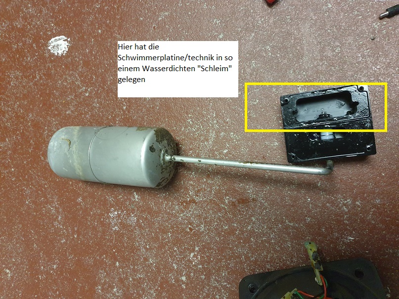

    Ich habe die Schalttafel mal beigefügt (gelb=Schwimmerleitung, blau=Strom; beide inzwischen getrennt). Den Schwimmer habe ich aufgemacht, wie du ja siehst. Ich wollte gucken, ob ich da was machen kann (reparieren). Ich bin da aber komplett überfordert merke ich. Die Technik lag komplett in so einem wasserdichten "Schleim", damit kein Wasser an die Anschlüsse dran kommt wohl. Die habe ich zum größten Teil entfernt.

    Der Schwimmerschalter funktioniert wohl über den Drehpoti im Bild 4. Wenn du ein Multimeter hast dann kannst du den mal durchmessen. Ggf gegen einen gleichwertigen tauschen. Ich denke das wirst du aber nicht können und wenn dein UG dran hängt und du schon 1 Woche auf dem Schlauch stehst dann ergibt es eh keinen Sinn nach einer Alternativen Lösung zu suchen alla -ich schick euch das Teil damit ihr das für mich repariert- .
    Bezahl die Reparatur und setzt dein Leben fort.

  10. #10 Fred Astair, 21.10.2021
    12.143
    6.090
    Maape838 schreibt von Poti. Das hieße, der Schwimmer müsste eine seitliche Schwenkbewegung machen?
    Wenn ich mir das Loch im Gehäuse ansehe, vermute ich aber eher eine Auf-/Abwärtsbewegung und einen Druck auf die Stange am Schwimmkörper.
    In welche Richtung lasst sich denn das Gestänge bewegen?
    Für ein Potigesteuertes Schalten sehe ich keine Veranlassung, da nur eine einfache Schwarz/Weiß-Schaltung benötigt wird.

  11. #11 Maape838, 21.10.2021
    Maape838
    Maape838
    25.06.2015
    1.901
    742
    Elektroinstallateur
    15xxx
    @Fred Astair das Schwimmergestänge macht einen Knick. Damit wird die Auf/Ab Gewegung in eine Drehbewegung umgesetzt. Daran ist der Dehpoti. Auf einem Bild sieht man 3 rote Drehregler. Am linken kann man die Füllhöhe "einregeln". Das geht über den Widerstandswert.
    Der versierte Bastler misst den Poti durch und manchmal ist ein Typ aufgedruckt oder besorgt sich Datenblätter.... dann kann man sich einen nachkaufen wenn defekt.

    Oder umbauen auf mechanischen Schwimmerschalter und dann (wenn man die Widerstandswerte kennt "einfach" einen Festwiderstand zuschalten. Dann braucht man die Steuerung nicht tauschen. Aber bekommst du den Deckel dann dicht?
    Oder von aussen mit Sensoren?!
    Wenn ich das Teil hätte und ein paar Wochen Zeit dann würde ich mir was basteln

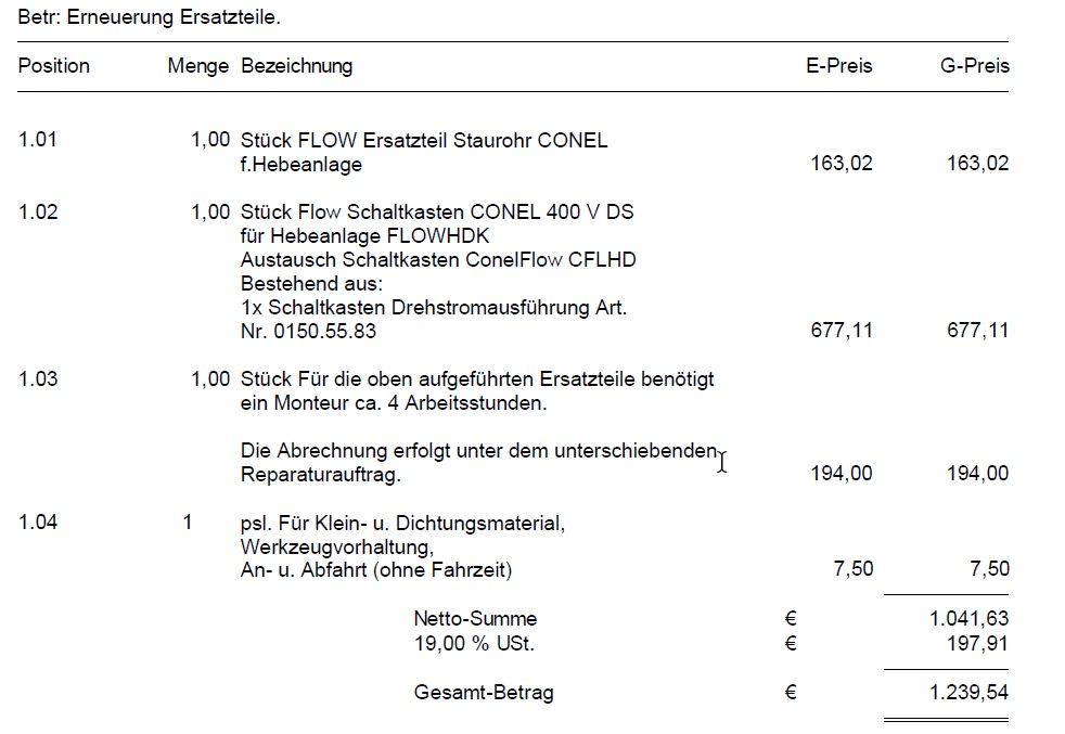

    Anbei das Angebot:1240 Euro!

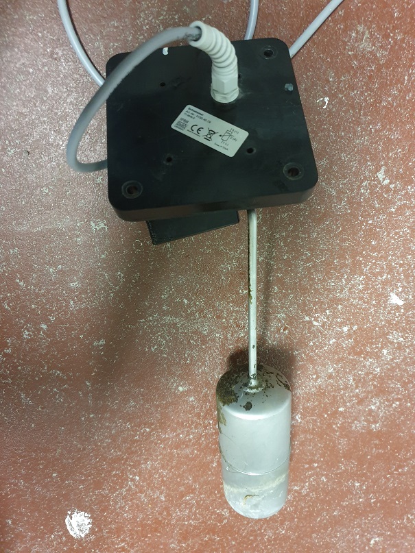

    Die "Nochmal-Bilder" nützen mir nichts. Ich hatte gefragt, ob und in welche Richtung sich das Schwimmergestänge bewegen lässt und das kannst nur Du beantworten.

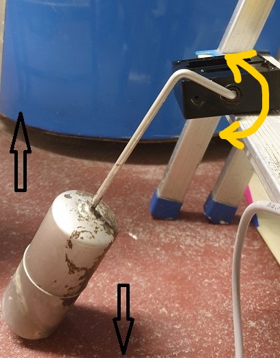

  17. #17 Ikke0815, 21.10.2021
    Ikke0815
    Ikke0815
    20.10.2021
    11
    Nur Auf- und Abwärts, siehe Bild.
  18. #18 Fred Astair, 21.10.2021
    12.143
    6.090
    Falsch!
    Nicht Auf und Ab sondern eine Drehbewegung:
    Und wenn Du das Gestänge langsam von Anschlag zu Anschlag hin und herdrehst, macht es da irgendwo klick oder klack?
    PS: Zu spät. Jetzt erst kann ich die vorherigen Bilder deuten. Du hast ja das elektr. Bauteil schon von der Drehachse getrennt.
    Dann müsste jetzt ein Elektrokundiger mal das Poti oder den Drehschalter untersuchen und ausmessen um Ersatz zu beschaffen.
