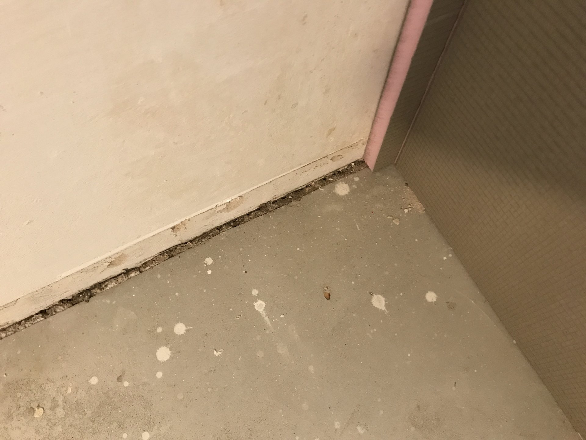

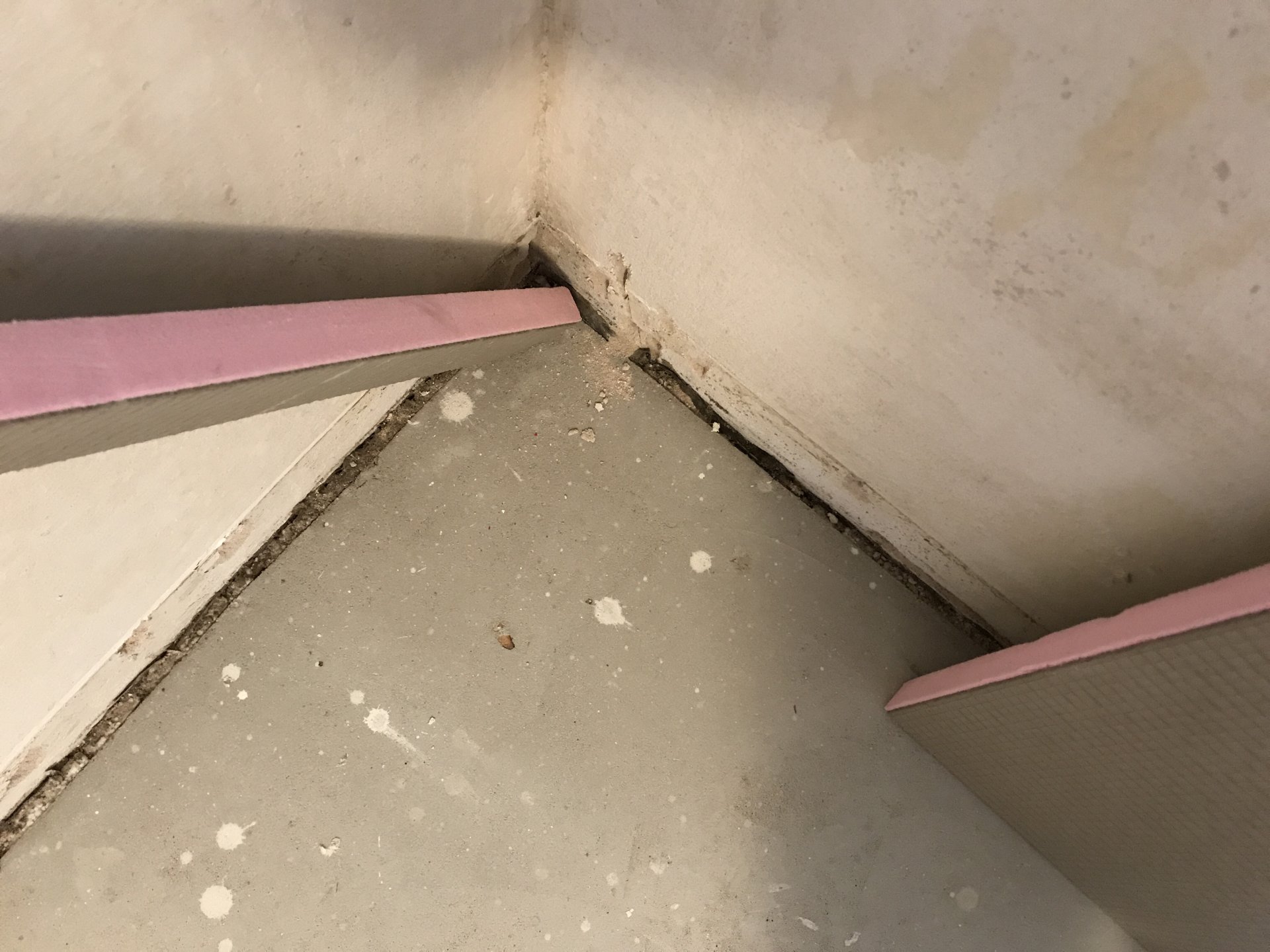

    Will für Aussenwand Innendämmung mit 30er Austrothermplatten machen.
    Will sie von innen auf Schwimmestrich mit 1cm Dämmstreifen aus Styropor setzen und mit Wand verkleben.
    (Fotos)
    Wie gehe ich mit Dämmstreifenfuge um?
    Versiegeln, Platte auflegen oder 1cm Abstand halten?

    Geht es Dir hier um die Dampfdichtheit?
    Dann nimm ein Dichtband. Du musst ja auch alle Stöße der Platten abdichten.

    Danke,
    ist vielleicht die beste Idee, um da nochmal ranzukommen.
    Habe Angst, dass im Bereich der Fuge Wasser kondensiert und sich irgendwann Schimmel bildet,
    denn die Wandtemperatur wird ordentlich abnehmen.
