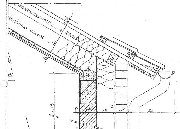

    bei unserem Neubau steht in absehbarer Zeit der Dachausbau/ Dachdämmung an, den wir in Eigenleistung durchführen.
    Bzgl. der Dampfbremse wollten wir uns Vergewissern welche Ausführung bei unserer Anwendung am geeignetsten ist.
    Nachfolgend unser Dachaufbau:
    - 2x10mm Fermacell
    - 2,4cm Untersparrendämmung WLS 040
    - Dampfsbremse
    - 20 cm Zwischensparrendämmung WLS 032
    - 12cm Aufsparrendämmung WLS 021 Klöber Permo therm
    - Lattung, etc.
    Der Wert der Aufsparrendämmung für die diffusionsäquivalente Luftschichtdicke beträgt 4,2m (µ=35 bei 12cm).
    Daraus folgt, dass der Sd-Wert der Dampfsperre größer als 4,2m sein muss.
    Ist das so richtig? Oder haben wir etwas falsch verstanden bzw. nicht berücksichtigt.
    Die Produkte zum Verkleben der Dampfsperre incl. Anbindung an Durchbrücke und Balken etc. haben wir schon gekauft. Im Sortiment des Schweizer Herstellers ist ebenfalls eine Dampfbremse mit einem Sd-Wert von 5m erhältlich.
    An sich müsste diese Dampfbremse für unsere Anwendung ja gut geeignet sein – oder?
    Danke für Eure Hilfe und Unterstützung.

    ja richtig, die Winddichtigkeitsebene unter der Aufsparrendämmung habe ich vergessen aufzulisten. Diese ist als Unterdeckbahn diffusionsoffen, sd kleiner/gleich 0,1m, vorgesehen.
    Der Vollständigkeithalter dann auch noch die Hinterlüftung auf der Aufsparrendämmung durch Lattung und Konterlattung von jeweils 4cm und ganz Außen die Dacheindeckung mit Betondachsteinen.
    Unser Planer schlägt eine Dampfbremse mit einem gleichmäßigen sd-Wert von 2m vor.
    Meiner Meinung nach ist eine Dampfbremse mit 2m nicht optimal, da diese diffusionsoffener ist, als die Aufsparrendämmung.
    Habe im U-Wert Rechner den Aufbau gerade mal erstellt. Man sieht, dass es mit einer Dampfbremse von größer/gleich 5m ok ist, bei 2m nicht.
    http://www.u-wert.net/berechnung/u-wert-rechner/index.php?&d0=0.001&mid0=909&d1=1&mid1=195&d2=1&mid2=195&d3=2.4&mid3=130&x3=41.5&lid3=1909740561&d4=2.4&mid4=36&x4=8&lid4=1909740561&d5=0.04&mid5=5&d6=20&mid6=643&x6=78&lid6=334757193&d7=20&mid7=36&x7=8&lid7=334757193&d8=0.05&mid8=24572&d9=12&mid9=3287&l9=0.021&m9=35&&bt=1&T_i=20&RH_i=50&T_e=-10&RH_e=80&outside=3
    Was ist das denn für ein Planer??:yikes
    Gerade in der Kombination Aufsparrendämmung mit Zwischensparrendämmung muß alles aufeinander passen. Ich kenne dein Objekt nicht, aber wie ist die Winddichtigkeitsebene im Bereich der Traufen ( durchstoßen deine Dachbalken die Aussenwand ?) und falls vorhanden Giebel gelöst? Wenn hier kein korrekter Anschluß der Winddichtigkeitsebene geplant und ausgeführt ist, kann bzw. wird es auch mit der Dampfbremse mit sd-Wert 5 m zu Schäden kommen.
    Das System funtioniert, wenn alles aufeinander abgestimmt ist ( hier fängt die Abstimmung/Planung/Ausführung schon beim Zimmermann/Maurer an ) und alles sauber verlegt und angeschlossen ist.
    Speziell bei deinem Dachaufbau, sollte man die Planung und Ausführung der Dampfbremse durch eine Fachfirma/Fachplaner ( der sich auch mit dem System auskennt ) ausführen lassen, da diese Variante keine Fehler verzeiht, die bei anderen Konstruktionen evtl. noch nicht zu Schäden führen.

    hallo
    soll er dir mal vorrechnen.
    bauchgefühl sag 5 m dampfbremse sind zu wenig. (bin zu faul zum rechnen nicht mein problem.)
    zu mindest fällt in der konstruktion kondensat an, das bei günstigen bedingungen evtl. im sommer wieder verdunstet. ( himmelsrichtung der dachflächen ) who knows.

    ja Ortgangschalung ist vorhanden. Auf beiden Giebelseite liegt kein Sparren vor den Giebelwänden.
    Bzgl. der Pfettenanbindung war es bislang so abgestimmt, dass die Dampfbremse luftdicht an die Pfetten angebunden wird. Dies soll mittels vorgefaltetem Klebe-/ Dichtband erfolgen.
    Der Überstände der Sparren und der Pfetten an den Giebelwänden bzw. Drempeln werden später komplett in der Kerndämmung (2x9cm Resolharz WLS 022) verschwinden. Davor folgt dann 2cm Luftspalt und 11,5cm Verblendmauerwerk.
    Im Bereich der Sattelauflagerung (Übergang Sparren-Ringbalken-Ringanker???) soll die Dampfbremse auf den Drempel gezogen werden und dort auslaufen mit entsprechendem luftdichten Abschluss via Kleber für verputztes Mauerwerk.
    An den Giebelwänden wird die Dampfsbremse ebenfalls via Kleber luftdicht an das verputzte Mauerwerk angeschlossen.
    Den Wert von 5m habe ich mit Hilfe des U-Wert Rechners ermittelt, wenn ich dort eine Dampfbremse mit 10m oder mehr einbaue gibt es an der Innenseite der Sparren Tauwasserausfall im Sommer bzw. bei der Kombination hohe Temperatur und hohe Luftfeuchtigkeit.
    U.a. anhand der abweichenden Meinungen bzw. Ermittelung von unserem Planer oder z.B. Gunther und da wir uns nicht rein auf den U-Wert Rechner verlassen, haben wir mit diesem Thread um Hilfe gebeten.
    Anhand der Rückmeldungen werden wir uns Unterstützung bei unserem beauftragten Dachdeckermeister oder ggf. weiterem Fachplaner holen. Anhand dieser Ergebnisse lässt sich dann hoffentlich die am besten geeignete Dampfbremse ermitteln und auswählen.

    Wie dieser Anschluss ausgeführt ist entzieht sich leider unser Kentniss, bzw. ist aus den Plänen nicht eindeutig entnehmbar.
    Im LV für den Zimmermann bzw. Dachdecker sind aber Abdichtungsarbeiten im Bereich Übergang Mörtelverstrich Sparren vorgesehen.
    Vielleich sagt das angefügte Detail mehr aus.
    Ob die Pfetten durchlaufen muss ich erst nochmal in der statischen Berechnung nachsehen. Evtl. ist meine Aussage aus dem vorherigen Beitrag bzgl. Überstand bei den Pfetten nicht richtig.
    Der traufseitige Dachüberstand ist so wie von Elopant beschrieben ümgesetzt.

    Da hat sich dann doch jemand Gedanken gemacht:bef1007::28:

    anbei ein Nachtrag für diejenigen, die es interessiert und die evtl. einen gleichen/ vergleichbaren Dachaufbau haben.
    Die Berechnung von unserem Fachplaner bzgl. Feuchteschutz ist erfolgt. Gerechnet wurde mit einer Dampfbremse 2m (Pavatex DSB 2).
    Ergebnis:
    In der Aufsparrendämmung bildet sich bei extremen Außenbedingungen (-10°C und 80% rF) minimal Tauwasser, was aber entspr. DIN 4108-3 unschädlich ist, da der ermittelte Wert deutlich unter dem nach Norm zulässigen Wert liegt und da das in der Tauperiode gebildete Tauwasser deutlich kleiner ist als das in der Verdunstungsperiode entweichende Wasser (Faktor 30).
    Des Weiteren wird eine Tauwasserbildung für keine Grenzfläche und keinen Monat vorhergesagt. Das Bauteil ist frei von Tauwasserbildung im Bauteilinneren.

    traufdetail sieht gut aus. jetzt noch ein ortgangdetail.
    -10 ist normklima und keine extreme.

    hab den aufbau mal für gefach und rahmen gerechnet bei at -15 °C und sd= 2m
    gefach: 396,6 g/m² tauwasser verdunstung 1425,1g/m² verdunstung für eine tauwasserfrei konstruktion ist eine innenliegende dampfsperre von sd=64,9 m erforderlich.
    rahmen:106,1 g/m² tauwasser verdunstung 1340,9g/m² verdunstung für eine
    tauwasserfrei konstruktion ist eine innenliegende dampfsperre von sd= 53,1m erforderlich.
    der unterschied ist sinnig da im bereich des rahmens der diffu-widerstand grösser ist.
