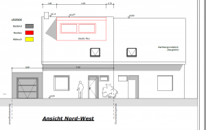

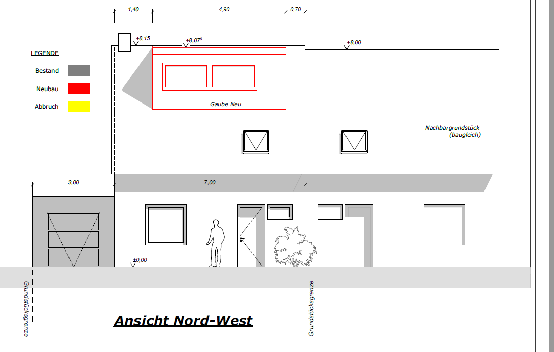

    Ich möchte eine (zugegebener Maßen großzügige) Dachgaube auf meiner Doppelhaushälfte grenzständig zum Nachbarn errichten (s. Anhang). Der Architekt sagt, das sei grundsätzlich kein Problem, es müssten für die Wand zum Nachbarn lediglich besondere Anforderungen an den Brandschutz beachtet werden.
    Nun möchte das Bauamt unbedingt die Zustimmung der Nachbarn haben und begründet dies damit, dass für die Gaube eine seitliche Abstandsfläche zu berücksichtigen sei, welche auf das Nachbargrundstück übergreift.
    Ich habe versucht mich selbst schlau zu machen und komme, bei dem was ich gelesen habe, zu dem Schluss, dass das Bauamt sich irrt. Denn in der BauO NW §6 "Abstandsflächen" steht unter (1) folgendes:
    (1) "Eine Abstandsfläche ist nicht erforderlich vor Außenwänden, die an Grundstücksgrenzen errichtet werden, wenn … an die Grenze gebaut werden muss, oder an die Grenze gebaut werden darf, wenn gesichert ist, dass auf dem Nachbargrundstück ohne Grenzabstand gebaut wird"
    Die Seitenwand der Gaube scheint mir eine Außenwand zu sein, welche an der Grundstücksgrenze errichtet wird. Da beide Doppelhaushälften schon stehen ist gesichert, dass auch auf dem Nachbargrundstück ohne Grenzabstand gebaut wird. Diese Sicht bestätigt sich für mich auch in BauO NW §6 (6) 3.:
    (6) Bei der Bemessung der Abstandsflächen bleiben außer Betracht 3. bei Gebäuden an der Grundstücksgrenze die Seitenwände von Vorbauten und Dachaufbauten, auch wenn sie nicht an der Grundstücksgrenze errichtet werden.
    Selbst wenn die Gaube (= Dachaufbau?) nicht grenzständig, sondern etwas auf meine Hälfte zurückversetzt geplant wäre, würde Sie dennoch keine seitliche Abstandsfläche benötigen.
    Diese Sicht entspricht auch der Logik, denn bei beidseitig grenzständiger Bebauung läge eine Abstandsfläche immer unter dem jeweils angrenzenden Gebäude. Eine Abstandsfläche ist aber von oberirdischen Gebäuden freizuhalten, darf also nicht überbaut werden.
    Auch passt diese Sicht ins Stadtbild, denn es gibt im Stadtgebiet einige Doppel- oder Reihenhäuser mit grenzständig gebauten Gauben nur auf einem Teil des Gebäudes. Auch gibt es etliche aneinandergebaute Häuser, welche nicht die gleiche Höhe haben. Aber natürlich weiß ich nicht, ob hier jedes Mal der Nachbar zugestimmt hat...
    Der Architekt teilt meine Sichtweise, scheint sich dabei aber auch nicht ganz sicher zu sein. Das Bauamt ist wie schon gesagt anderer Meinung. Vielleicht weiß einer von euch genau, wer von beiden Recht hat. Das würde mir sehr weiter helfen :lock
    Für eure Bemühungen herzlichen Dank im Voraus!
    Viele Grüße,
    Michael

    Ich würde das Vorhaben wegen Verstoßes gegen §9 BauO NRW ablehnen, bei §6 teile ich Deine Auffassung und die Deines Architekten.

    Das ist auch so, weil du ja 'direkt bis ran willst', du brauchst zum einen die Zustimmung des Nachbarn und gleichzeitig auch die Abweichung /Dispens vom Bauamt.
    Ähm, ja Dach und Wand - nix bloss Wand :e_smiley_brille02:
    Entweder redest du mit deinen Architekten nicht richtig oder aneinander vorbei.
    @Dimeto Gestaltung ist Empfinden und Archs Ding :winkenBaulast?ggf auch noch
    Edit bevor wieder einer meckert ggf musst du auch die Kosten für den Nachbarn sein Dach mit übernehmen, je nach seiner Ausführung des 'Brandschutz', immerhin nützt es wenig wenn du deine Schutzwirkung zwar herstellst aber da daneben fackelt alles ab, das betrifft dann auch konsequenterweise die Rückseite /angewandte Dachfläche deines Gebäudes etc

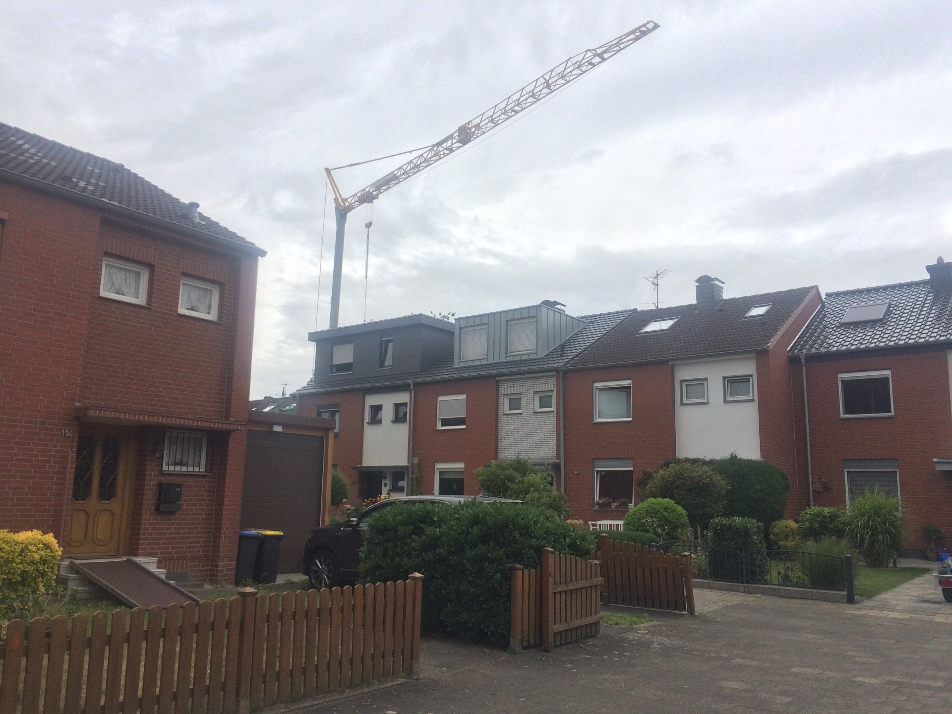

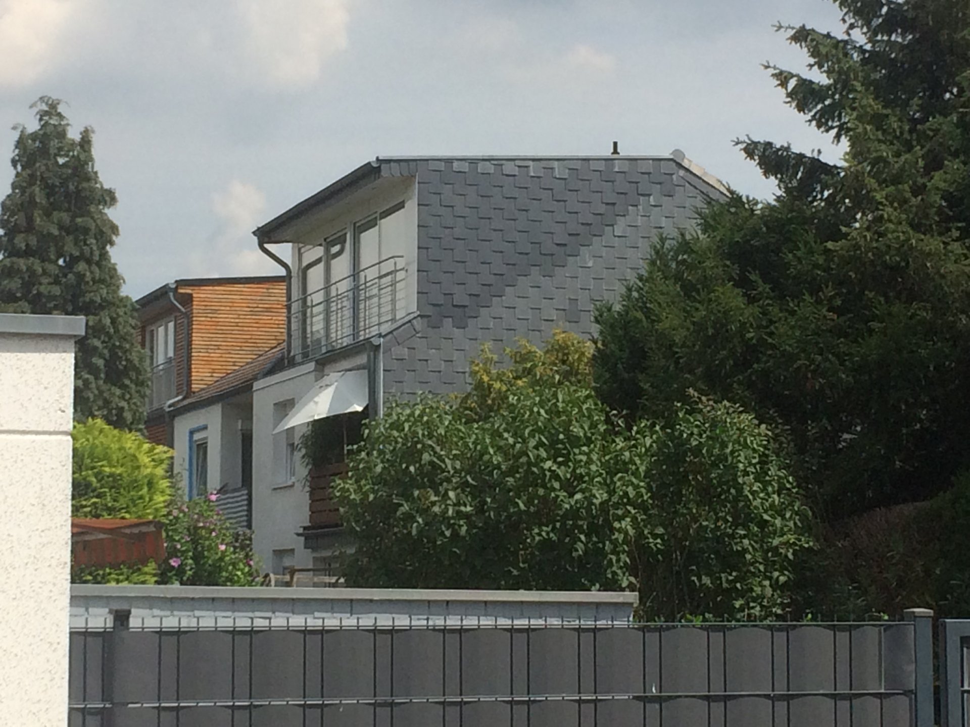

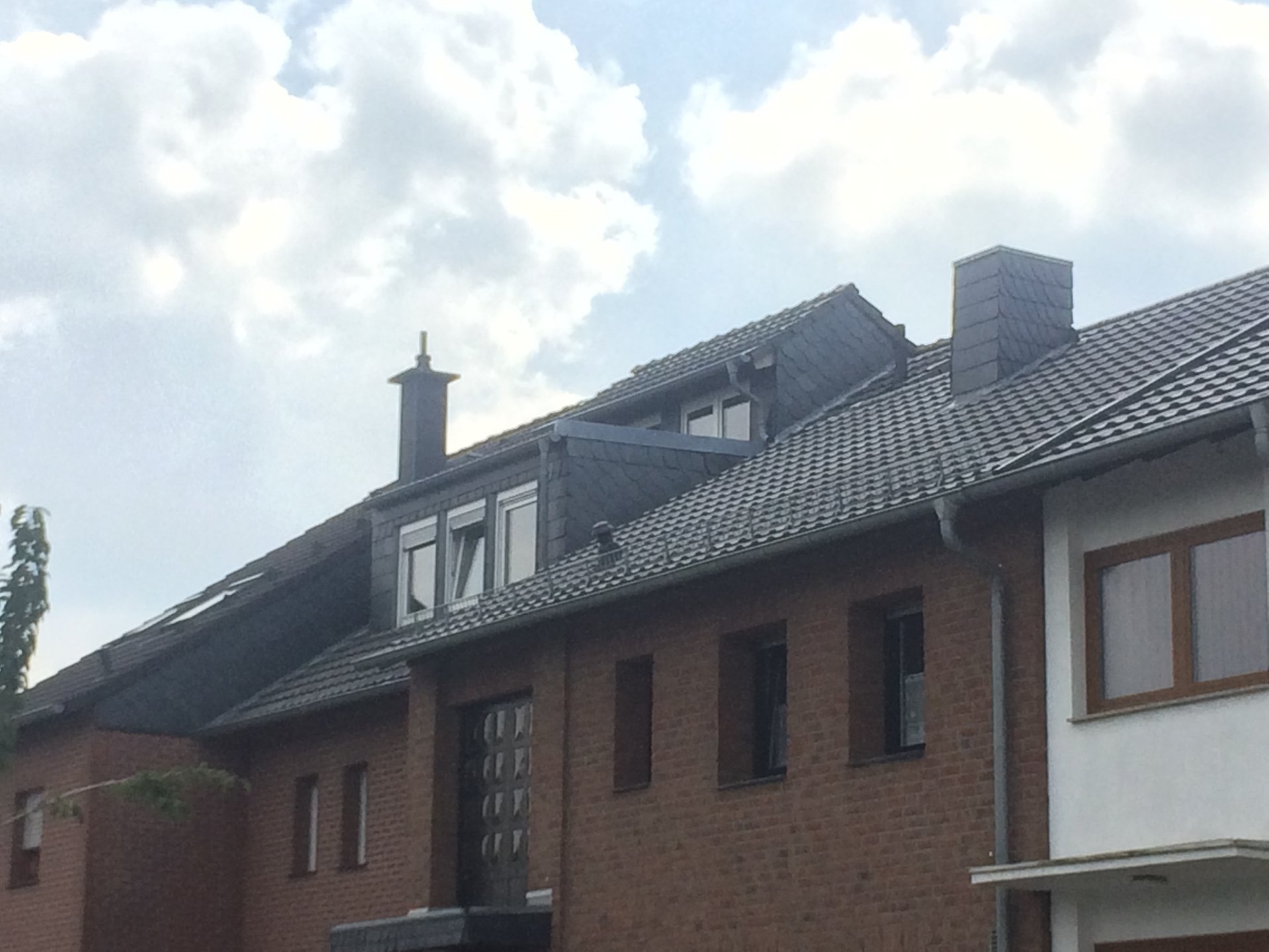

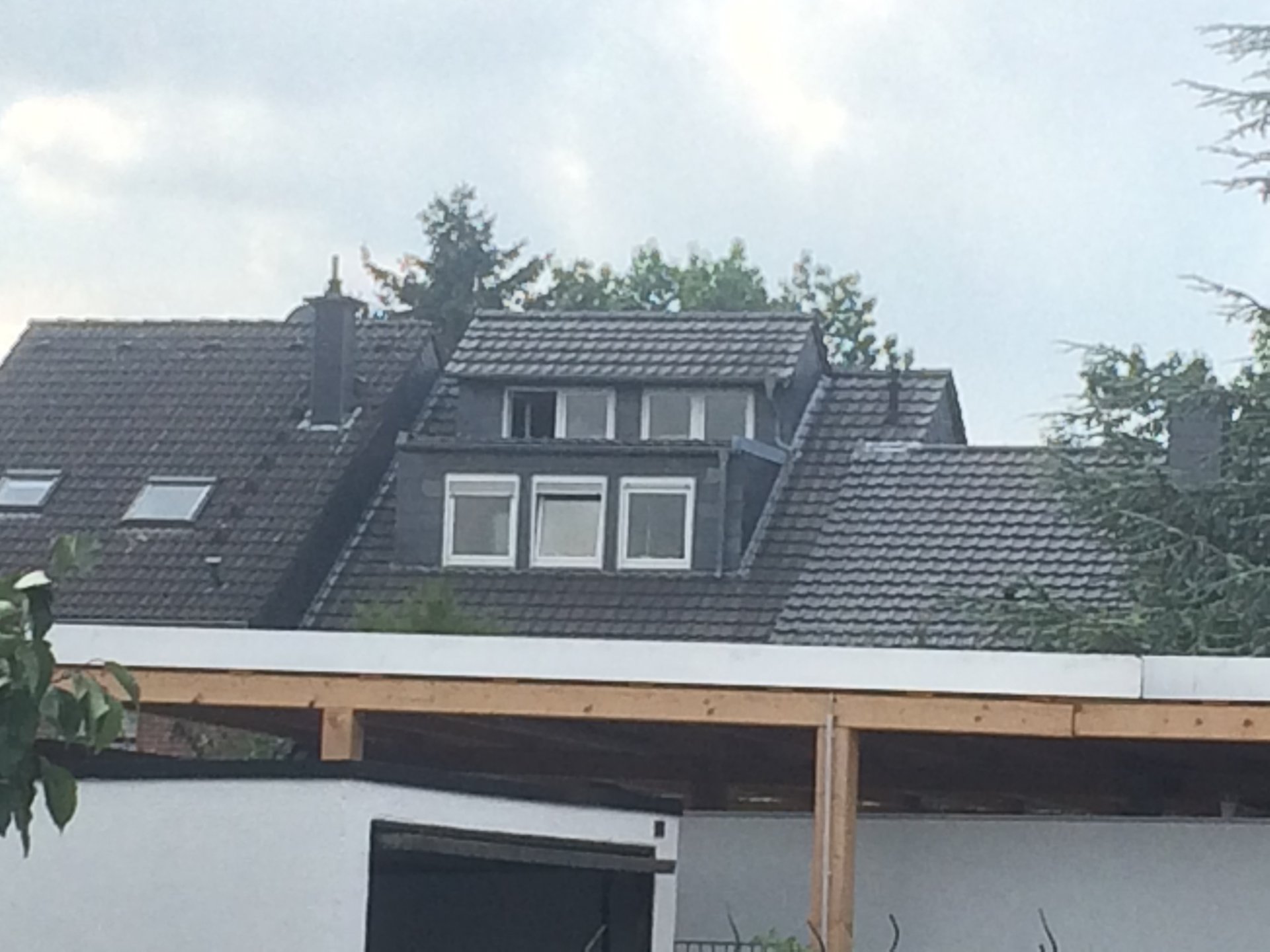

    Ich sehe das ganze in der Dimension eh nicht als klassische Dachgaube sondern eher als, eigenständiger Baukörper- eventuell mit den Nachbarn bauen, somit ergibt sich auch eine 'Gefälligere Ansicht', aber das ist Sache der Eigentümer und Archs.
    Quelle Vor Komm.

    Naja zum Beispiel indem man die Gaube kleiner macht und/oder anders platziert ;)

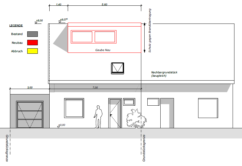

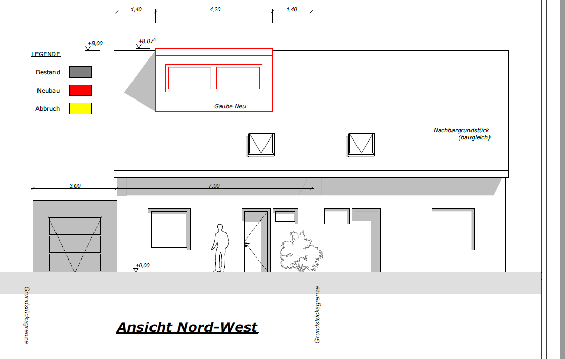

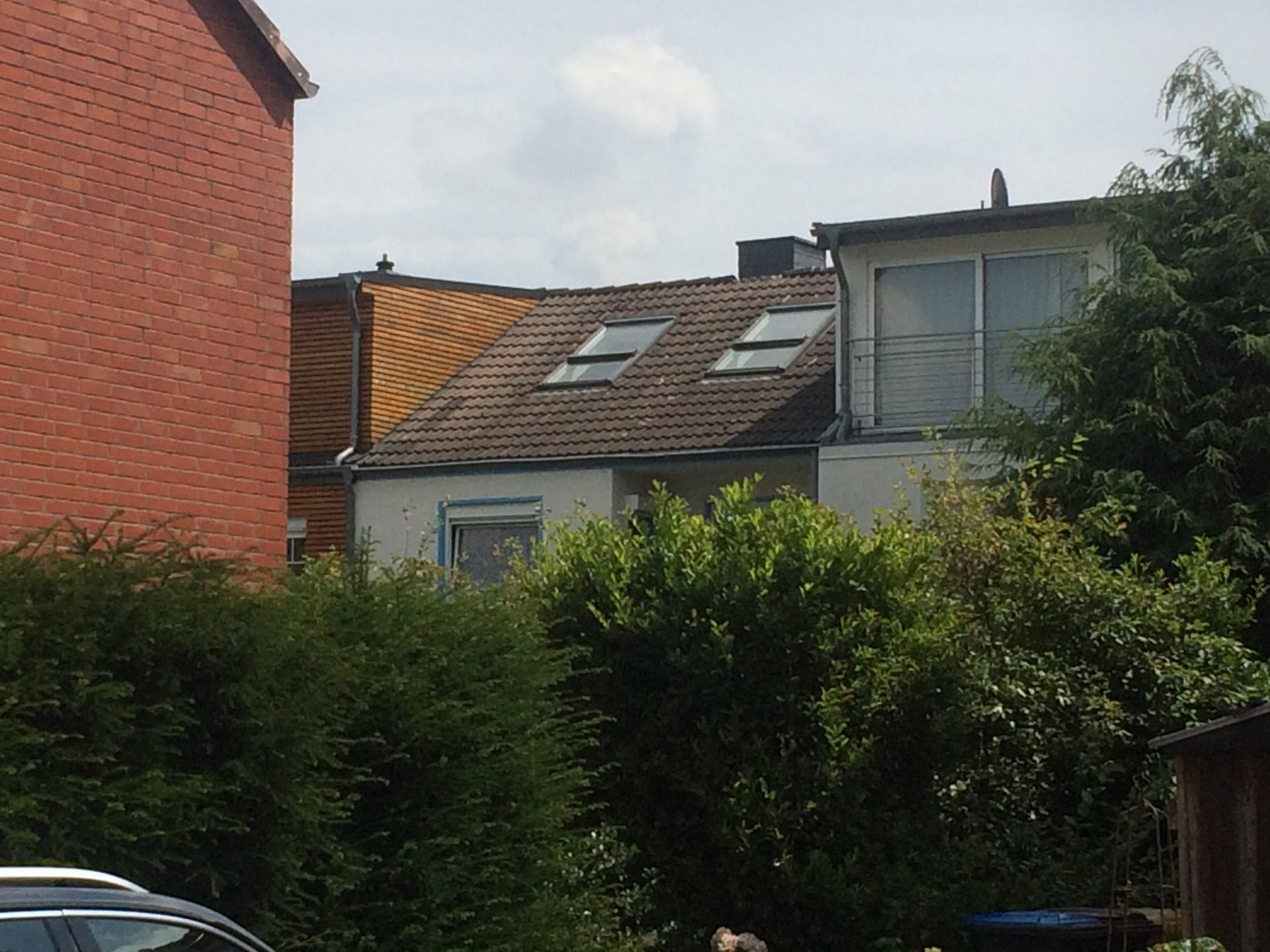

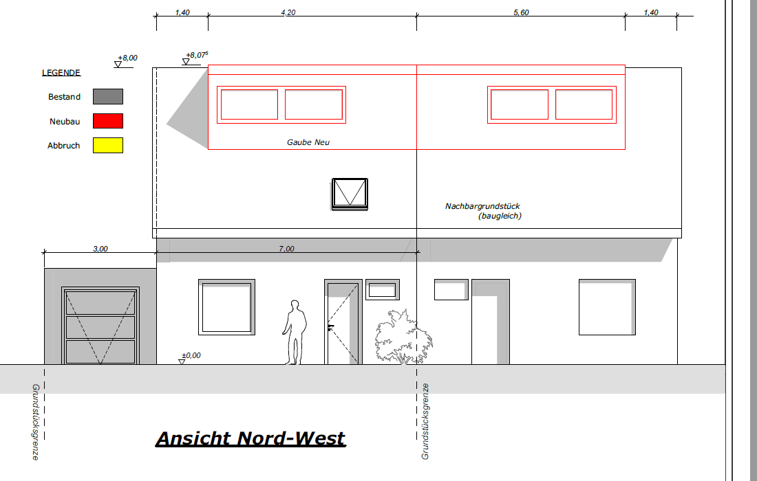

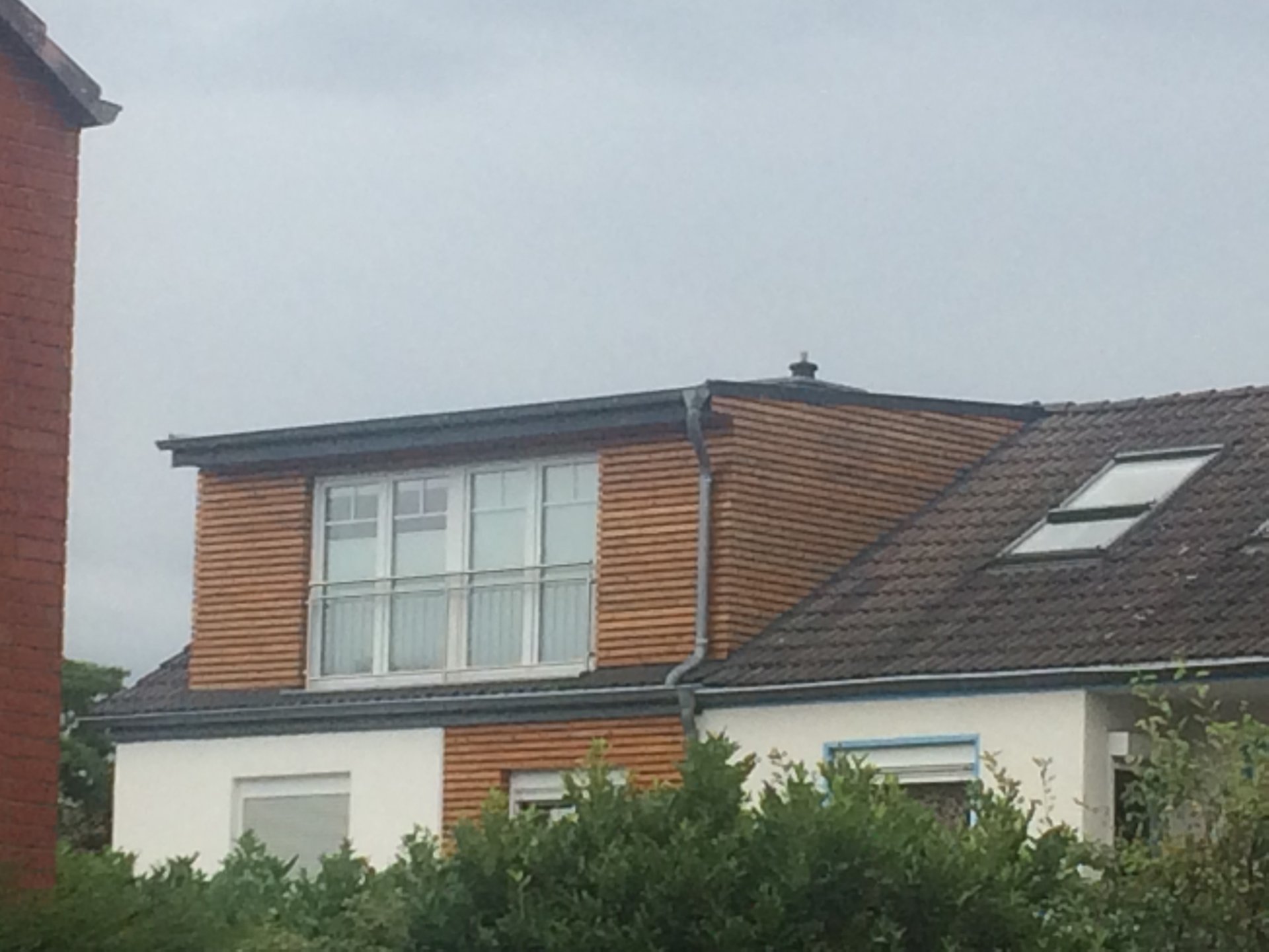

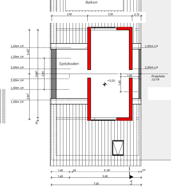

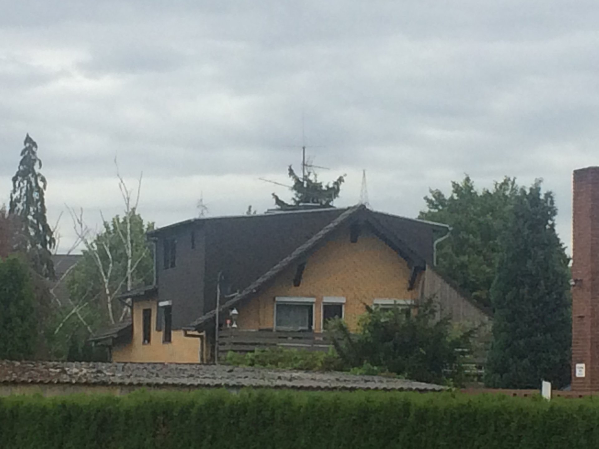

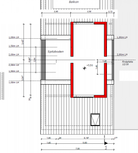

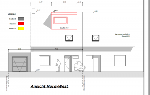

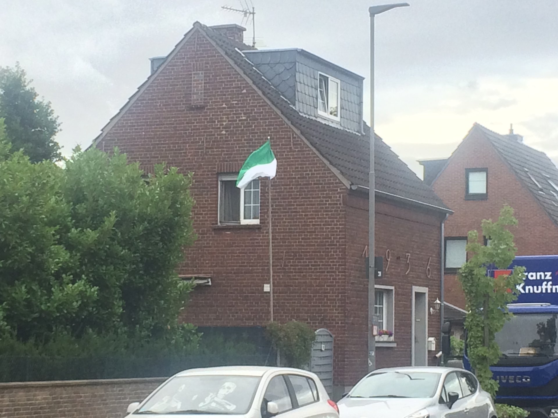

    Hierzu habe ich mir auch schon viele Gedanken gemacht. Ein paar Skizzen sind im Anhang.
    Rücke ich auch nur etwas von der Grenze ab, sieht alles schon wesentlich hübscher aus. Am besten ist es eigentlich, wenn es symmetrisch ausgeführt ist. Aber wie gesagt, auf den Abstand zum Nachbarn kommt es wegen der Lage des Treppenhauses an. Da wären 0,70m eigentlich die Schmerzgrenze.
    Auch eine recht schmale (privilegierte?) Gaube mit 3,50m habe ich mal skizziert. Um trotzdem die nötige Fläche zu bekommen, müsste ich dann auf beide Dachseiten ausdehnen.
    Da mein Architekt gerade im Urlaub ist muss ich das alles mit Paint editieren. Recht mühsam :-/
    Und es ist generell schwer, Dinge umzuplanen, wenn man nicht versteht, warum das Bauamt was genau ablehnt :confused:

    Den Eindruck habe ich leider auch. Das erscheint mir aber keine angemessene Abwägung öffentlich rechtlicher sowie nachbarlicher Interessen gegenüber meinen zu sein.
    Häuser sind nicht versetzt, BPlan gibt für mein Flurstück (und die andere DHH und das angrenzende zweite baugleich DH) offene Bauweise und ein Vollgeschoss vor, keine Baulasten.
    Ich kann die Argumentation mit Abstandsflächen auch nicht nachvollziehen. Aber davon muss ich das Bauamt ggf. überzeugen :mauer
    Ich stimme dir zu, von außen betrachtet finde ich es auch nicht gerade hübsch. Und mein Eindruck ist, dass sich das Bauamt auch vor allem daran stört. Es kann doch aber nicht sein, dass man aufgrund eines subjektiven Empfindens dem ganzen Vorhaben gegenüber voreingenommen ist, und dann mit fragwürdiger Argumentation blockiert, anstatt einen konstruktiven Dialog anzustoßen, was denn möglich wäre :mad:
    Danke für die Infos. Google hat mich mit den Begriffen "Gaube" und "Abstand" natürlich auch schon zu dem Vortrag von Prof. Buntenbroich geführt. So 100%ig schlau bin ich daraus aber auch nicht geworden :confused:
    Den Unterschied zwischen privilegierten und nicht privilegierten Dachgauben habe ich generell verstanden - glaube ich. Obwohl ich viele der Bewertungskriterien nicht mit §6 Absatz (4) in Verbindung bringen kann.
    Zur Wandhöhe werden hinzugerechnet: 2. zu einem Drittel die Höhe von b) Dächern mit Dachgauben oder Dachaufbauten, deren Gesamtlänge je Dachfläche mehr als die Hälfte der darunterliegenden Gebäudewand beträgt
    Ist die Gaube breiter als die Hälfte der darunter liegenden Wand zählt die Dachhöhe zu einem Drittel mit. Ist sie schmaler, dann nicht. Ich nehme an, ersteres ist eine nicht privilegierte Gaube, letztere womöglich eine privilegierte.
    Woraus sich die Zusatzkriterien wie "steht (teilweise) auf der Außenwandableiten", "Anordnung eines Dachaustritts oder Terrasse vor der Dachgaube" sowie "Unterordnung der Dachgaube im Verhältnis zur Dachfläche" ableiten, ist mir allerdings nicht klar. Die Kriterien sind allerdings auch z.B. in den Merkblättern der Städte Solingen und Köln wiederzufinden und hier erstmal auch nicht entscheidend.
    Wie dem auch sei - die erste Planung der Gaube ist sicher nicht privilegiert. Schon allein aufgrund der Breite. Und die Unterordnung im Verhältnis zur Dachfläche kann man auch durchaus verneinen. Aber was heißt das konkret?
    Mir ist zunächst nicht klar, was es mit "eigenen Abstandsflächen" auf sich hat. In §6 Absatz (4) sowie §6 ist dazu ja generell nichts zu finden. Hat eine Gaube sowas? Ab wann hat sie das? Muss ich dann 0,4*h Abstand zur Grenze halten? Oder gleich die 3m Mindestabstand? Anstatt "eigenen Abstandsflächen" scheint mir die Formulierung "Auswirkung auf die Abstandsflächen" doch passender.
    Nach §6 Absatz (4) wird ja ggf. erstmal nur die Dachhöhe mit 1/3 zur relevanten Größe für die Abstandsfläche gezählt. Bei einem freistehenden Haus ist das dann klar. Aber bei einem Doppelhaus? Oder einem Reihenbau? Den einzigen Hinweis gibt es auf Folie 21: "Eine nicht … privilegierte Dachgaube löst … Abstandsflächen aus. Die gilt sowohl in der offenen wie in der geschlossenen Bauweise!"
    Aber bleibt nicht §6 Abs. (1) gültig: "Eine Abstandsfläche ist nicht erforderlich..., wenn ... an die Grenze gebaut (wird)"? Und eine nicht-privilegierte Gaube löst dann in grenzständiger (oder auch nur grenznaher) Bebauung Abstände nur nach vorne aus? Es gilt doch denke ich auch noch §6 Abs. (6) "Bei der Bemessung der Abstandsflächen bleiben außer Betracht ... bei Gebäuden an der Grundstücksgrenze die Seitenwände von ... Dachaufbauten" :confused:
    Es bleibt ja auch dabei, dass es bei Grenzbebauung ja auch gar nicht funktionieren würde, eine seitliche Abstandsfläche zu berücksichtigen. Schließlich würden sich die Flächen beider Gebäudeteile überdecken, was nicht sein darf. Rücke ich von der Grenze ab, überbaue ich die Fläche selbst.
    Ich kann auch die Ausführungen zu §6 Abs. (6) Nr. 3 ab Folie 23 nicht nachvollziehen. Die amtliche Begründung bezieht sich explizit auf selbständige Bauteile. Warum dann aber "ein Dachaufbau, der sich nicht unterordnet (c) … von der Ausnahmevorschrift des Absatzes 6 nicht erfasst werden (kann)", ist nicht klar begründet.
    Verwirrend sind auch die Dachgauben auf Folie 26, welche auch als solche bezeichnet sind. Scheinen mir auch eher selbständige Bauteile zu sein, welche sich auch definitiv im Verhältnis zur Dachfläche nicht unterordnen.
    Für die erste Planung würde ich dir zustimmen. Aber dabei muss es ja nicht bleiben. Und davon abgesehen wären §6 Abs. (1) sowie §6 Abs. (6) Nr. 3 maßgebend. Gerade letzterer bezieht sich ja ausdrücklich auf Dachaufbauten und nicht nur auf klassische Gauben. Und man sieht es ja auch sehr oft, dass mit unterschiedlicher Höhe aneinander gebaut wird.
    Das wäre mir eigentlich auch sehr recht. Spiegelt man mein Bauvorhaben sieht das Ganze optisch schon wesentlich besser aus (s. Anhang). Auch wenn der Dachaufbau damit immer noch sehr wuchtig ist, ist allein schon die Symmetrie fürs Auge angenehmer.
    Ich wollte mit einem entsprechenden Vorschlag auch auf meine Nachbarn zugehen. Ich hätte mich auch, wenn es sein müsste, mit bis zu 5000Euro entsprechend ca. 50% der Kosten (ohne Innenausbau) beteiligt! Aber so weit ist das Gespräch gar nicht erst gekommen. Mein Wunsch, über das Vorhaben noch einmal zu sprechen, wurde schon an der Haustür abgewimmelt. Sinngemäß läuft es darauf hinaus: "Bau was du willst, wenn du es darfst ist es mir egal, aber ich unterschreib' dir nix". Was soll ich da noch machen? Ich will die ja auch nicht überreden, die drängen oder denen was aufschwatzen :biggthumpup:
    Danke für die klare Darstellung :28:
    Auch schon mal eine beruhigende Einschätzung :) Danke!
    Danke nochmal für euer Interesse und die vielen Antworten :)
    Ich werde noch mal mit den Alternativen die ich habe das Gespräch mit dem Bauamt suchen. Ich hoffe, sie sehen das mit §6 letztlich genau so und wir finden etwas, was alle Interessen angemessen berücksichtigt, für mich sinnvoll ist, und was ich dann auch bauen darf.
    Viele Grüße,

    Habt ihr schon Gauben in der Straße / Umgebung?
    Wenn es nicht ins Bild passt, kann das Bauamt auch so argumentieren.
    Ich komme aus der hintersten Provinz und musste beweisen, dass wir im Dorf schon "so lange Gauben" haben, wie ich eine will...

    Wenn sie sich nicht mehr unterordnet. Es gibt drei Arten von Gauben:
    - Die kleinen untergeordneten mit nicht mehr als der Hälfte der darunterliegenden Wand => keine Abstandsfläche
    - Die größeren untergeordneten => die Dachhöhe zählt zu einem Drittel zur Wanhöhe dazu
    - Die nicht untergeordneten => eigene Abstandsflächen
    Die Übergänge sind fließend und liegen im Auge des Betrachters. Im Streitfall muss ein Gericht die Einordnung treffen.
    Nein. Auf jeden Fall kannst Du auf der Grenze bauen, da das Haus ja schon zulässigerweise auf der Grenze steht. Bei der Frage, ob Du einen Grenzabstand kleiner 3m bauen darfst, bin ich mit Prof. Buntenbroich uneinig. Er sagt nein, ich sage ja.
    11ant gefällt das.

    Wie haben Gauben in der Straße. Allerdings nur die "klassischen" Gauben. Relativ schmal, nicht bodentief, Steildach, deutlicher Abstand vom First etc.
    Solch üppige Gauben wie geplant haben wir im Stadtgebiet aber vielfach. Hier sagt das Bauamt aber, das ist ein anderer Baubereich, das spielt keine Rolle. Ich kann trotzdem mal ein paar Fotos anhängen, in puncto "Unterordnung im Dach" setzt das schon Maßstäbe.

    Die Uneinigkeit bezieht sich auf die nicht untergeordnete Gaube, korrekt? Für kleine untergeordnete (privilegierte) Gaube und größere untergeordnete (nicht privilegierte) Gaube besteht Einigkeit, dass sie sowohl auf der Grenze, als auch in beliebigem Abstand gebaut werden können?
    Wenn das Bauamt das einsehen würde (§6 Absatz (6) Punkt 3) und generell Bereitschaft zur GFZ Befreiung bestünde, dann ließe sich ja womöglich doch etwas realisieren, was meinen Wünschen gerecht wird.
