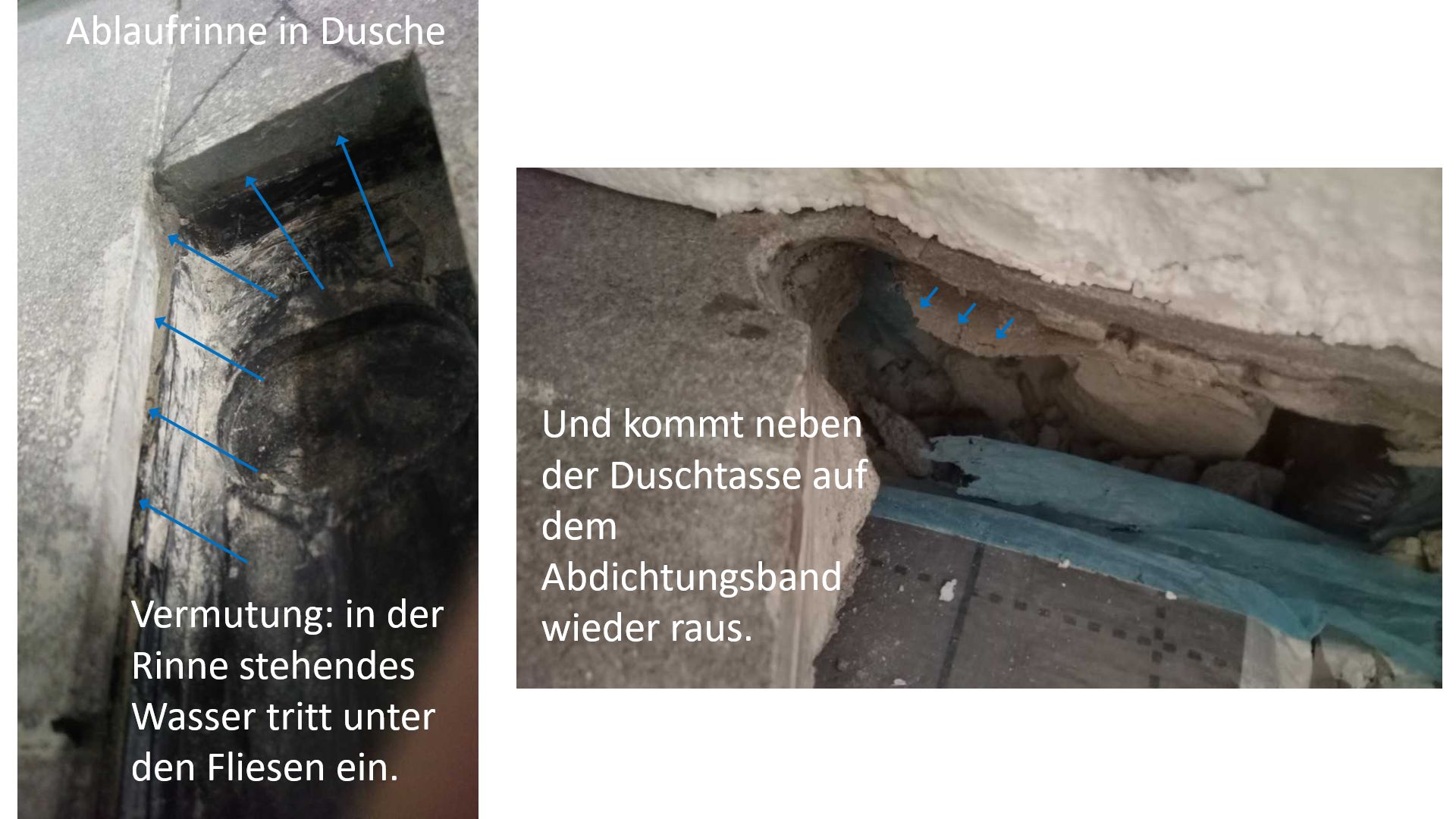

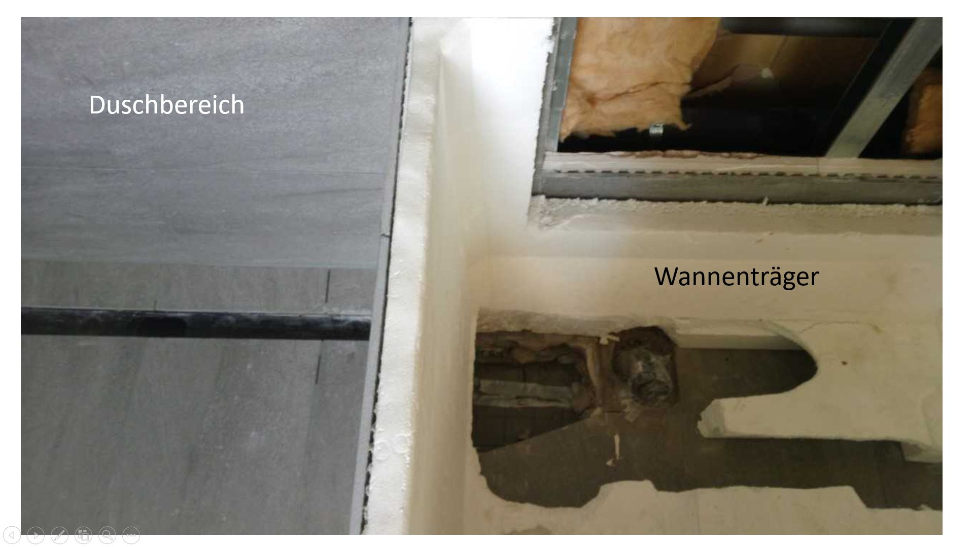

    Liebe alle,
    wir haben ein Problem mit unserer Dusche:
    Es tritt seitlich Wasser aus in den Bereich des anschließenden Wannenträgers. Die Duschtasse ist vom Typ Wedi Riolito. Die Annahme ist, dass Wasser, das nicht sofort abfließt, in der Rinne steht und dann unter den Fliesen in den Kleberbereich eintritt. Da bleibt es aber nicht, sondern wandert seitlich unter die Badewanne ab. Dort wurde aufgemacht und die Oberseite des gummiartigen Dichtbandes wird relativ schnell naß, sobald man in der Dusche die Rinne flutet (Duschbrause voll aufgedreht).
    Der Fliesenleger, der auch die Duschtasse gesetzt hat, will nun den Fliesenkleber im Bereich der Rinne rauskratzen und den Spalt mit Silikon "abdichten". Da bin ich natürlich skeptisch. Selbst wenn es zunächst einmal klappen sollte.
    Dass mal Wasser auf der Duschtasse (unterhalb des Fliesenbelags) stehen kann, scheint ja grundsätzlich ok zu sein. Es düfte aber nicht seitlich aus der Tasse herauskönnen, denn der restliche Bodenbelag müsste ja deutlich höher liegen. Sprich: so hoch dürfte das Wasser unter den Fliesen nie steigen, dass es an der Seite austritt. So zumindest mein Verständnis des ganzen Systems.
    Hat vielleicht jemand eine Idee, was hier schiefgelaufen ist? Ist die Duschtasse vielleicht zu hoch eingebaut - aber wie könnte man das prüfen? Auf dem Grenzbereich zwischen der der Ablaufrinne und dem Estrich steht ja der Rand des Wannenträgers.
    Ich bin etwas ratlos, wie ich nun vorgehen soll. Das Badezimmer wird ja gebraucht und kann nicht ewig in diesem zustand bleiben.

    Besser ist wenn der den Bereich um die Dusche herum inkl. Wannenträger neu macht und korrekt abdichtet. Das Wasser darf wie du selbst erkannt hast unter die Fliesen laufen, aber nicht drüber weg. Silikon ist nach kurzer Zeit undicht. Zudem darf der Spalt auch nicht versiegelt werden. Durch die Fugen tritt ebenfalls Wasser ein und das muss ungehindert in die Rinne abfließen können. Wird der Spalt versiegelt drohen evtl. noch größere Probleme.

    Hey, danke für die Antwort. Gibt es vielleicht irgendwelche einschlägigen Einbauregeln, die ich dem Handwerker unter die Nase halten kann? Bei Wedi habe ich nichts brauchbares gefunden - lediglich die Anleitung, wie man die Duschtasse einbaut.

    Klar die Normenreihe DIN 18531 bis 18535 sollte der Fliesenleger kennen. Für deinen Fall speziell die DIN 18534.
