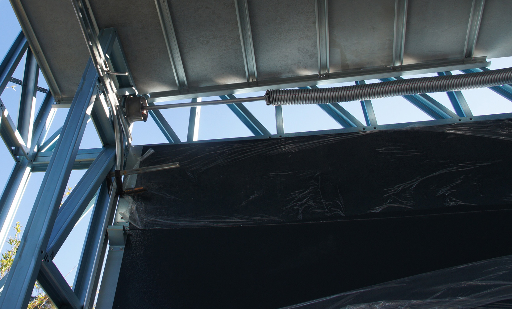

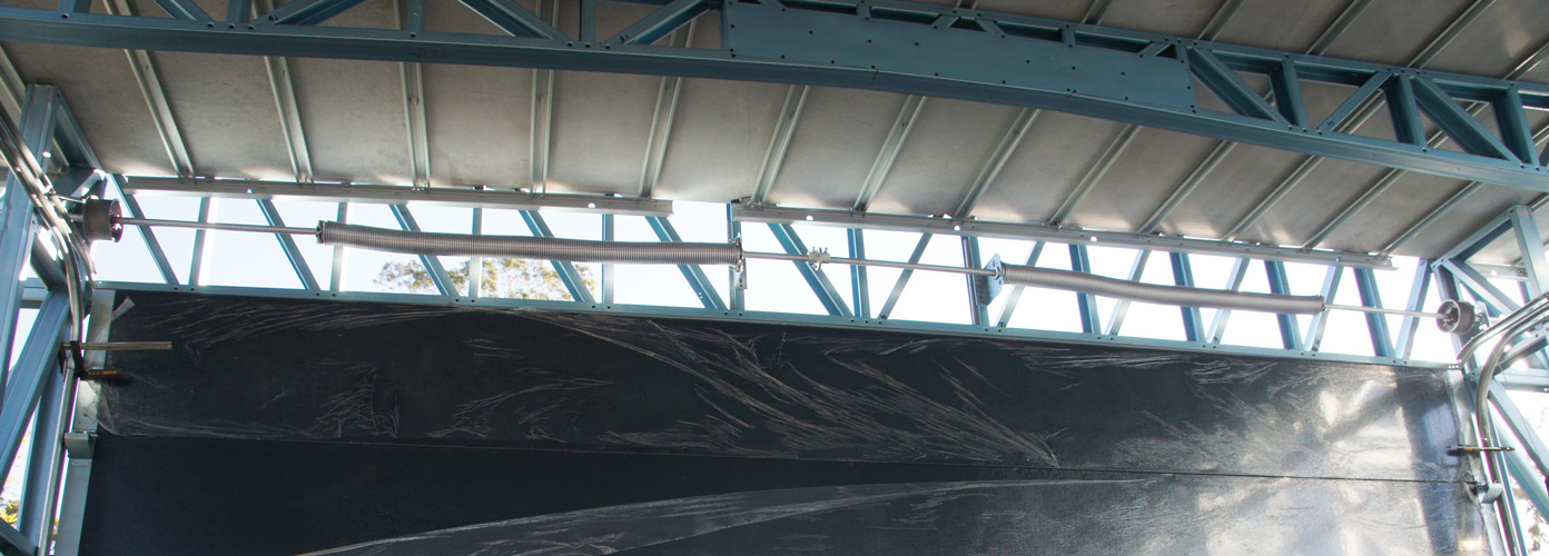

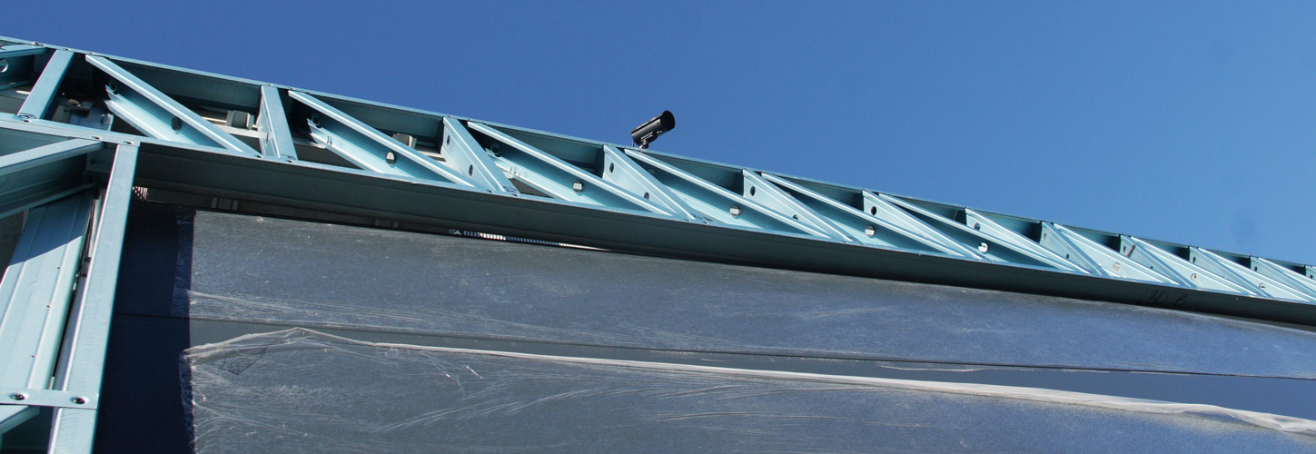

    Hallo Bauexperten,
    wir haben gerade ein Garagentor eingebaut.
    - Isoliertes Sektionaltor (5300x3600), 7 Panele 52cm, dunkelgrau.
    Problem: Da das Tor vorwiegend in der Sonne ist, wölbt es sich ca 5-6 cm in der Mitte und lässt sich bei dem aktuellen Einbau nicht öffnen. Temp. Oberflächentemperatur außen 70˚C/ innen 25˚C.
    Fotos habe ich in den Anhang getan.
    Meine Frage ist: Was können wir tun bzw. welche Maßnahme hat die höchsten Chancen für ein besseres Ergebnis? Wir haben bereits einige Ideen:
    A Garagentor ca. 6 cm weiter nach innen versetzten
    B Garagentor lackieren (silber evtl leicht metallic reflektierend)
    C Am oberen Panel oder sogar an allen Panelen Hutprofile anbringen
    Für eine kurze Einschätzung bin ich sehr dankbar, da ich niemanden mit Expertenwissen vor Ort kenne, ausser der Installationsfirma ;-)
    Haben wir eine Idee übersehen?
    Gruss bauHK
      380,9 KB
      1.356
      209,9 KB
      1.351
      194,6 KB
      1.408

    das ist natürlich nicht normal hab den eindruck da fehlen
    profile zur Verseifung der Paneele, evtl sind die Führungsschienen
    mit zu wenig Spielraum eingebaut wurde
    ich würde die Firma die das Tor eingebaut hat zu einer Stellungnahme
    auffordern und den Hersteller kontaktieren,

    Das äußere Blech dehnt sich bei der großen Temperaturdifferenz um einiges mehr aus wie das innere. Normalerweise geben die Torhersteller den Hinweis mit das das Tor so nicht ausgeführt werden kann, bzw. geben bei dunkler Farbe keine Gewährleistung bei dieser Torbreite.
    Tor weiß anstreichen oder beschatten.
