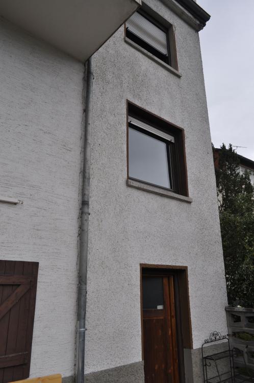

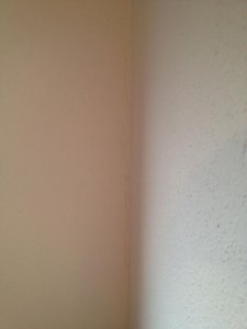

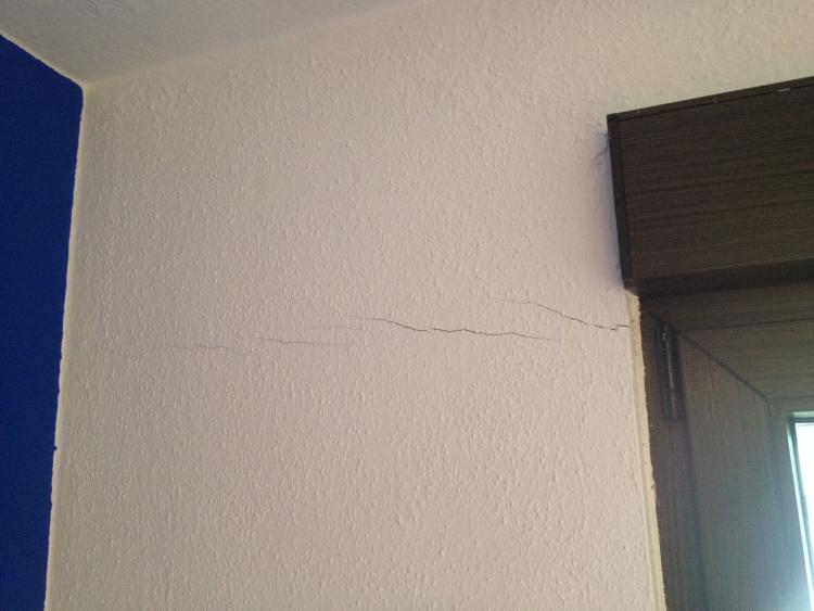

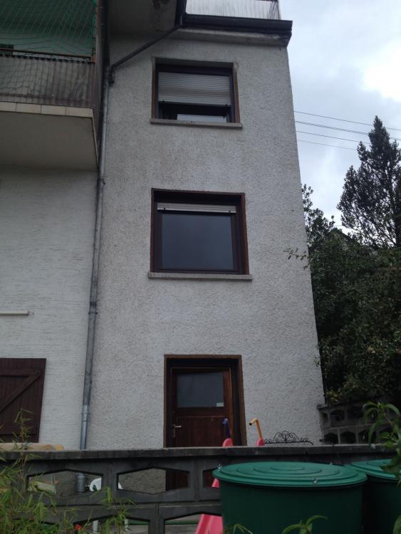

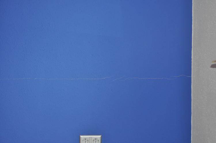

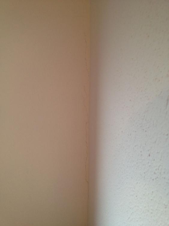

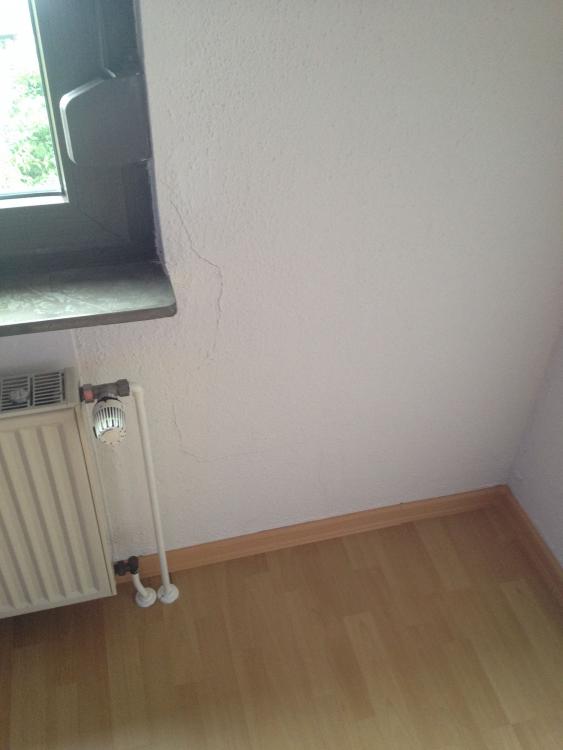

    Ich habe heute bei meinem Haus, Bj 1964, 4-geschoßig im 1. Geschoß, Eckzimmer mehere Setzrisse entdeckt. Zur Veranschaulichung habe ich ein paar Bilder beigefügt (Riss unter der Regenrinne ist schon min. 4 Jahre alt; trotzdem wollte ich Ihn wegen dem Gesamteindruck zeigen; Die blaue Wand mit dem horizontalen Riss ist in der Draufsicht die rechte Außenwand; Daneben ist eine Wiese mit Bäumen) . Die Risse sind der an der breitesten Stelle fast 1mm und ziehen sich durch bis zum Außenputz;
    Das ich dazu in den nächsten Tagen einen ortsansässigen Architekten befrage ist klar; Aufgrund meiner Erfahrungen bei anderen Bauproblemen (feuchter Keller, Wärmedämmung etc.) weiß ich aber auch das es zu dem Problem unterschiedliche Meinungen geben kann. Ich fände es toll wenn ich hier Denkanstöße zu möglichen Ursachen und denn daraus notwendigen Maßnahmen bekommen könnte.
    Angeschaut habe ich mir schon Verpressung, Spiralanker sowie Bodenverfestigung mittels Expansionshartz; Es gab auch Stimmen im Umfeld, welche meinte das hier überhaupt nicht zu machen wäre da so was immer mal vorkomme.
    Unabhängig welche, wenn notwendig , Stabilisierungsmaßnahmen durchzuführen sind werde ich die Risse von Außen wasserfest verschließen und mögliche Folgeschäden zu verhindern.
    Vielen Dank für Eure Gedanken.

    Ohne Gesamtbetrachtung der Lage der Risse, ggfls Hohllagen im Putz, Gesamtkonstruktion bezüglich Untergründen und Konmstruktion kann keiner was auch nur im Ansatz seriöses dazu sagen.

    sehen mir nicht wie setzrisse aus.

    "gesetzt" hat sich das haus schon längst.
    schaut nach üblichen rissen im putz aus, ist halt so.
    wenn sich die "risse" ersichtlich von innenwand zur außenwand
    übertragen lassen, dann liegt etwas im argen.

    danke für die Antworten;
    Ich hatte die Woche zwei Architekten am Haus und beide meinten, dass die Risse aufgrund der Größe nicht problematisch wären. Die Risse gehen zwar komplett von Innen nach Aussen durch aber die Architekten meinten da das Haus in einen steilen Hang gebaut sei, wären Risse unvermeidlich. Zudem könnte durch den trockenen Sommer die Erde unter dem Fundament nachgegeben/sich zusammengezogen haben; Wir sind so verblieben, dass wenn sich die Risse vergrößern ein Statiker hinzugezogen wird. Als erste Massnahme habe ich die Risse von Aussen mit der Flex etwas eingeschnitten und mit Dichtmasse verfüllt; So kommten wenigsten erst mal kein Wasser rein; Ich hoffe das sich die Risse beruhigen;
