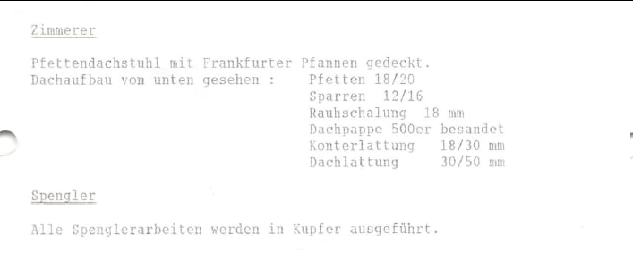

    Ich habe eine Sichtdachstuhl mit 24 Grand .
    Er ist gedämmt mir 10cm PU Schaum, aber laut Nachbarn wohl nicht sehr gut ausgeführt, es gibt das immer Stellen wo der Schnee schmilzt.
    Also kurz um, ich möchte auf den PU Schaum draufdämmen mit Holzweichfaserplatte.
    Frage:
    Kann man da direkt mir der Holzweichfaserplaltte drauf, oder muss man das was beachten?
    Bin für Tipps drankbar.
