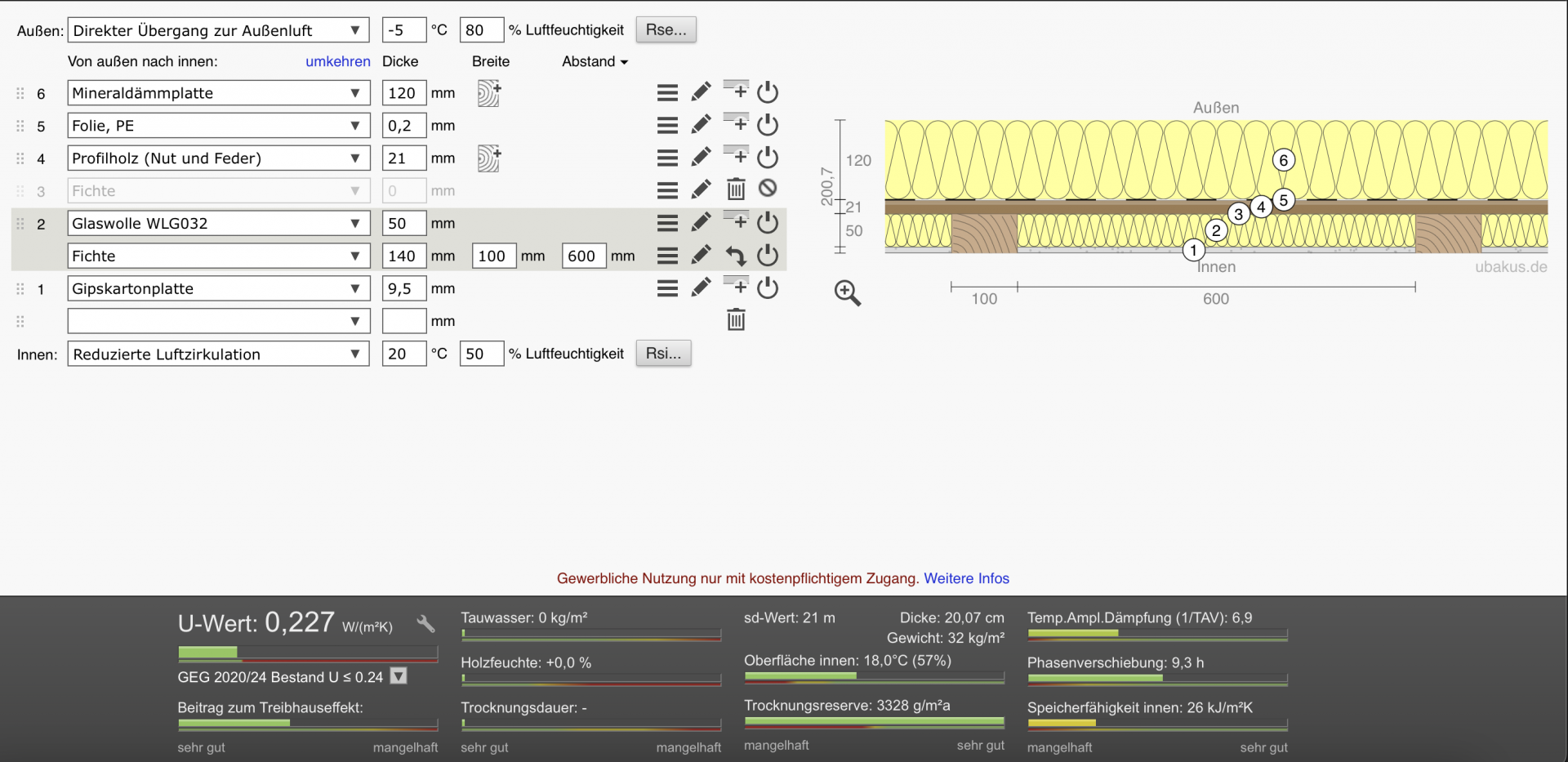

    Wir haben ein Haus aus dem Baujahr 1990 mit Aufsparrendämmung und Sichtdachstuhl. Geplant ist, die bestehende Nut- und Federverkleidung zwischen den Sparren um Gipskartonplatten + Dämmung zu erweitern.
    Der neue Aufbau sieht wie folgt aus:
    1. Seitlich an die Sparren werden 30x50 mm Dachlatten geschraubt.
    2. Der Raum zwischen den Sparren wird mit Glaswolle gedämmt.
    3. Zum Schluss werden die Gipskartonplatten an die neuen Latten geschraubt.
    Ein befreundeter Trockenbauer meinte, dass ich keine zusätzliche Dampfsperre einbauen müsse. Auch ein U-Wert-Rechner zeigt bei den standardmäßigen DIN-Konfigurationen (Innen- und Außentemperatur sowie Luftfeuchtigkeit (20°/50% zu -5°/80%) keine Probleme an.

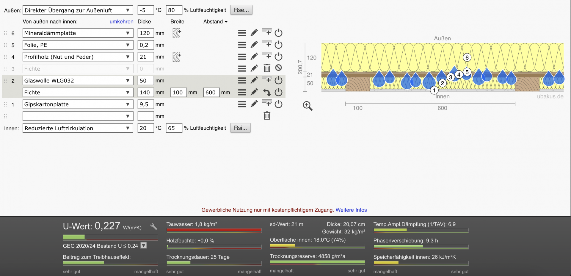

    Allerdings habe ich festgestellt, dass die Toleranz recht gering ist. Sobald ich die Luftfeuchtigkeit innen um 15 % erhöhe, zeigt der Rechner Tauwasserbildung an der Nut-Feder-Schicht an.

    Frage: Wie willst Du regelmäßig bei außen -5 Grad innen 65% Luftfeuchtigkeit ohne Luftbefeuchter hinbekommen?

    Deshalb hat der TE ja auch gerechnet (ubakus ist genau richtig) und gefragt.
  7. #7 Hercule, 30.12.2024
    Hercule
    Hercule
    11.11.2019
    3.736
    865
    Korrekt. Kannst du so auch im Ubakus rechnen. Da wird dann alles passen.
    Macht man Dämmung innen, hinter der Dampfbremse geht das nur bis zu einer gewissen Dicke bzw Verhältnis zur Aussendämmung. Bei Isover gibt es Infos zu dem Verhältnis, ich habs nicht mehr im Kopf.
    Aber lässt man innen die Dämmung weg, geht man kein Risiko ein.

    Nach dieser Diskussion werde ich wohl die Decke nur abhängen und auf die Dämmung verzichten. Das hat zudem den Vorteil, dass ich noch LED Spots unterbringen kann.
