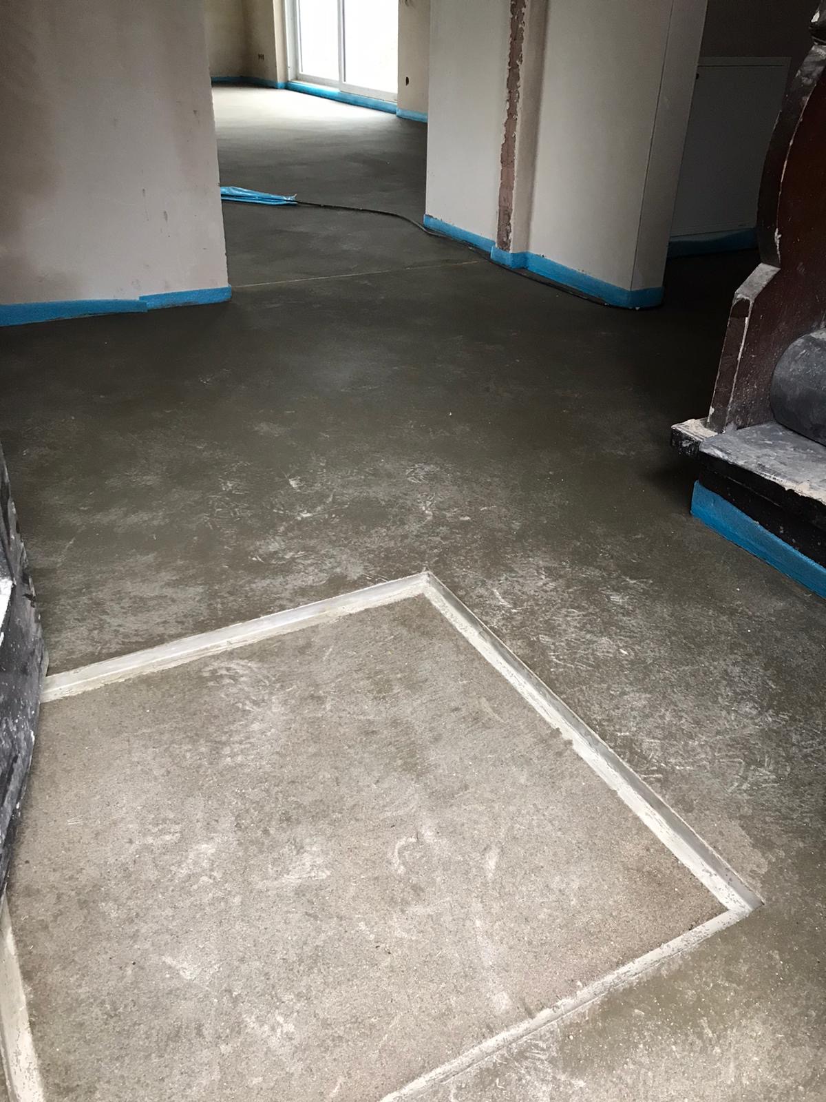

    Liebe Bauherren und Bauherrinnen,
    Im Rahmen unseres Fast-Neubaus wurde am Mittwoch bei uns Heizestrich gelegt, der von uns als Sichtestrich geplant war. Naturgemäß konnte der Estrich noch nicht versiegelt werden, geplant war, in ca. 6 Wochen eine Versiegelung mit Epoxydharz. Heute waren Handwerker im Haus. Unser Architekt hatte die gebeten, den Estrich nicht mit dreckigen Schuhen zu betreten. Der langen Rede kurzer Sinn, sie Habens trotzdem gemacht. Jetzt sind überall Fußabdrücke. Ist sowas schonmal jemandem passiert? Konntet ihr das Problem irgendwie lösen, bzw. den Schaden reparieren (lassen)?
    LG, El Ulferino

    Wie soll man denn eigentlich das Haus betreten ohne auf den Estrich zu treten ? Wieso habt ihr dann nix ausgelegt?
    Schonmal mit abwischen versucht ??

    Sachte, sachte... Niemand sollte das Haus betreten bis Karton ausgelegt wurde, was wir in den kommenden Tagen vor hatten. Und das mit dem Abwischen: dass härtender Estrich nicht nochmal nass werden darf, steht sogar bei Wikipedia. Bißchen freundlicherer und sachlicherer Ton wäre auch nicht schlecht.

    Dann schreib das doch bitte dazu ! Dein erster Text war leider irreführend.
    Karton ist gar nicht so ideal, aber egal.
    Ich hab nicht gesagt, dass du eimerweise Wasser verschütten sollst.
    Sprich mit deinem Estrichleger. Feucht abwischen ist ganz sicher kein Problem.
    Und das scheint eh Staub zu sein, sollte weggehen, also Entwarnung.

    Wird denn der Estrich vor dem Versiegeln nicht sowieso erstmal geschliffen?

    ich sehe das als Sand, Staub oder auch feuchte Erde die von aussen hereingetragen wurde, das wird trocken und dann
    sollte man das abwischen können

    Den Gips Staub kann man vermutlich auch einfach weg saugen
    leichter Stoff so ähnlich wie malerteppich aber ohne Folie / kaschierung, zb unzugsdecke wäre übrigens besser als Kartonage meiner Meinung nach
    die Kartonage hält die Feuchtigkeit so an der oberfläche vom Boden fest das ist auch nicht so toll
    zum leicht feucht wischen brauchst dir echt keine Sorgen machen wenn der Boden beheizt wird trocknet das doch sofort weg
    würde aber erstmal saugen
