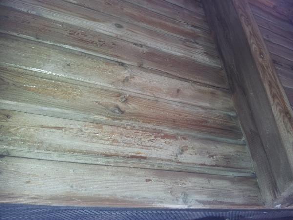

    Hi.
    Ich glaube die Nut und Federbrettchen am Dachüberstand heißen Sichtschalung.
    Diese Brettchen sind an 2 Seiten des Hauses verwittert. Farbe oder Lasur? blättert schon gut ab.
    Wie bekommt man das wieder ansehnlich hin?
    Schleifen und neu streichen. Vor allem in den abgesetzen Stegen nicht ganz einfach.
    ober gibts andere Möglichkeiten?

    Habs mal kurz durchgerechnet.
    Ganz schön happig diese Kunststoffdinger. Vor allem war das nicht eingeplant:mauer
    Ich denke jetzt ernsthaft darüber nach die zwei Seiten des Hauses wo diese Sichschalung (oder wie das auch immer heist) abzuschleifen und neu mit Langzeitlasur einzustreichen.
    Erste Schleiftests mit einem Bandschleifer und einem Rundschleifer ergaben das die Nut ein Problem darstellt.
    Wie könnte man das in den Griff bekommen?

    Ein vernünftiger Exzenterschleifer könnte da evtl. mit fertig werden. Hab selber aber noch nicht ausprobiert.
    Denk aber daran, dass durch Schwund und Quellung vom Holz niemals alles abgeschleift bekommst - im Bereich der NuF.

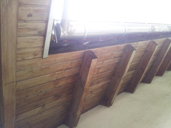

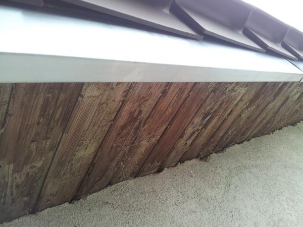

    Hier mal paar Bilder.
    @Kalle88
    was meinst du mit Quellung und Schwund?

    Ich sehe da keinen einen Fehler. Das passt so von der Konstruktion.
    Du musst halt abschleifen und neu pinseln. Lästig, aber man kann gut bei der Arbeit meditieren oder nachdenken ;)
    Neu verkleiden wäre ein größerer Aufwand, was machst du z. B. mit den Balken?

    Du streichst nicht das ganze Brett! Denn die Feder steckt in der Nut. Bedeutet 5mm, schätzungsweise, werden nicht mitgestrichen. Es können, da Holz sich nun mal bewegt, nachher Linien abzeichnen, die eben noch im alten Farbton sind.
    Extrembeispiel: Du streichst deine Draufschläge jetzt weiß, dann kann es dumm laufen und du siehst nachher braune feine Linien. Deshalb auch der Grund- und Deckanstrich.

    er WIRD es sehen. Das Holz trocknet im Sommer aus und zieht sich zusammen. Bleib im Farbton, dann fällt das nicht ganz so auf...

    Danke für die Einschätzung. Hab jetzt Langzeit lasur bestellt. Hoffe nur es ist der richtige farbton.:rolleyes:
