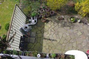

Diskutiere Sichtschutz wie auf alte Glaswand anbringen, Tipps im Außenanlagen Forum im Bereich Rund um den Garten; Hallo zusammen, ich bin gerade dabei unsere Terrasse komplett umzubauen. Stehengeblieben ist lediglich diese alte hässliche Glaswand auf dem Foto...

    ich bin gerade dabei unsere Terrasse komplett umzubauen. Stehengeblieben ist lediglich diese alte hässliche Glaswand auf dem Foto links, aber auch nur deswegen, weil sie schön massiv ist, der Rest besteht zur Zeit nur noch aus Erde, aber das nur so am Rande.
    Natürlich möchte ich die Glaswand bedecken und habe mir so etwas überlegt:
    https://www.jalousiescout.de/sichts...ichtschutzzaun-balkon-terrassen-jarolift.html
    Es soll nichts spektakuläres sein, einfach nur abdecken und farblich passen und günstig sein, da ich sowieso schon viel zuviel Geld für mein Vorhaben ausgegeben habe.
    Nun meine Frage, wie könnte ich diesen Sichtschutz am besten befestigen?
    sind ca 4,60 m x 2,60 m

    Dieser Sichtschutz lässt sich ja nur mit Kabelbinder befestigen - lt. Montageanleitung.
    Dann suche mal nach "Klebesockel/Klebepad mit Öse für Kabelbinder".
    Wie soll die Terrasse werden?

    Gibt es ein Foto vor dem Umbau bzw. mal eine andere Anischt der Glasbaustein-Wand ?
    Insbesondere sind die Kanten und die Anschlüsse bzw. Fundamente spannend ... beim nächsten Sturm ... bei einem Segel mit 12 m²

    Die "tolle"Wand steht doch schon seit [Glaskugel EIN] 1978 [Glaskugel AUS]. Weshalb sollte diese plötzlich umfallen?

    Weil es da wohl noch mehr gab :
    Deshalb möchte ich ja mal wissen, wie es vorher aussah.
    Und ja, ich weiß, es gibt auch Giebel, die aus hochkant stehenden Hohllochziegeln gemauert wurden, damit nur 6 cm stark sind und schon 100 Jahre so stehen. Deshalb baut es heute aber niemand mehr so.

    Nur weil es eine ganze Weile noch nicht eingestürzt ist, ist das noch lange kein Nachweis der Standsicherheit.

    Mit stehengeblieben meinte ich auch eher, dass wir sie nicht angefasst haben, da eine stabile Basis schon sehr praktisch ist, muss halt nur noch geschmückt werden, daher diese Verkleidung. Wir werden Sandsteinfarbene Steine verlegen und haben große anthrazit Blumenkübeln. Auch die Möbel sind Polyrattan anthrazit, daher auch die Farbauswahl des pvc Sichtschutzes. Es geht halt nur noch um Befestigungsmöglichkeiten, irgendwie fällt mir nicht DIE gute Lösung ein.

    Weil bisher der Normwind noch nicht vorbeigeschaut hat.
    Außerdem gibt es seit 2010 neuen Normwind und der muss sich auch noch an Verwaltungsgrenzen halten. Kann also (je nach Lage) passieren, dass die Wand hier stehenbleibt, würde sie aber 2 Straßen weiter stehen, umfallen würde.
    Und Chemie be-inhaltet auch immer eine Zeitfaktor. Bei TNT&Co. einen kurzen, bei Fe und O2 einen eher längeren.
    Kann mir auch gut vorstellen, dass diese Kunststofflamellen an der Glasbausteinwand ggf. Geräusche verursachen bei Wind. Müssen also noch Abstandhalter dazischenmontiert werden....
