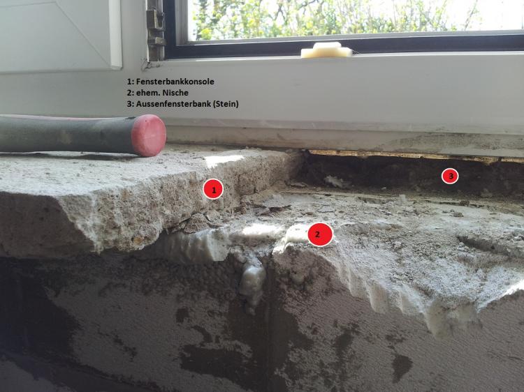

    Moinsen Leute,
    ich bin schon längere Zeit hier am herumgeistern und habe "endlich" mal ein eigenes Problem. :winken
    Und zwar, bin ich auf die glorreiche Idee gekommen meine Heiznischen mit Porenbeton dicht zu mauern (Haus Bj. 1961). Soweit so gut.
    Dann bin ich auf eine Fensterbankkonsole gestoßen, die schon total locker und gesprungen war. Das war das ausschlagebene Argument für mich, die Konsolen zu demontieren.
    Schnell sah ich das, dass Fenster direkt darauf montiert worden war und die Abdichtung, für mich als Laien mehr als bescheiden ausschaut.
    Also jetzt zu meinem gedachtem weiteren Vorgehen:
    Fenster mit Keilen in Position halten, Rest der Konsole abmontieren.
    Dann Montageschaum reinsprühen und nach Trocknung, die Silikondichtung von aussen erneuern.
    Daraufhin wieder auf die richtige höhe Mauern mit Porenbeton und Fensterbank montieren.
    So schauts momentan aus:
    Kanns da zu Problemen kommen? Und wenn ja, was wäre dann eine Alternative?

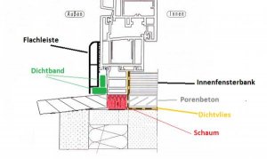

    Ach was vergessen, also so hab ich´s mir gedacht:
    1. Fenster mit Keilen in Position halten, Rest der Konsole abmontieren.
    2. Dann Montageschaum reinsprühen und nach Trocknung, die Silikondichtung von aussen erneuern und Flachleiste + Dichtband von aussen ankleben (gegen Schlagregen).
    3. Innen überschüssigen Schaum abschneiden und diffusionsdichtes Band innen vor den Schaum kleben bis über Anschlussprofil.
    4. Daraufhin wieder auf die richtige höhe Mauern mit Porenbeton und Fensterbank montieren und Abdichten.

    Nochmal um zu verdeutlichen was ich meine: Schema Fenster.jpg
  5. #5 Gast036816, 14.04.2014
    sieht aber anders aus, als du beschrieben hast.
    ist die darstellung ein geprüftes system?

    Nein, dieses System ist nicht geprüft und Macht eigener Arroganz entstanden. ;-) Da es bisher nicht zu Feuchtigkeitsschäden kam bei bisheriger "Abdichtung", glaube ich, dass die gedachte Variante eine Verbesserung darstellt. Oder gibt's Dinge die ich bisher ausser acht gelassen habe?
  7. #7 Gast036816, 14.04.2014
    wie sehen die abdichtungsdetails seitlich und oben aus?
    abdichtung zwischen fensterrahmen und fensterbank ist kein dichter anschluss!

    Die Abdichtung der Fensterbank zum Fenster hin würde ich mit Silikon vornehmen. Seitlich und oben, ich denke mal Sie meinen an den Laibungen?! Dort wurde noch mit Mineralwolle von innen und mit einer Silikonnaht von aussen "abgedichtet", bisher gabs nach über 30 Jahren dort keine Probleme mit Feuchtigkeit.
