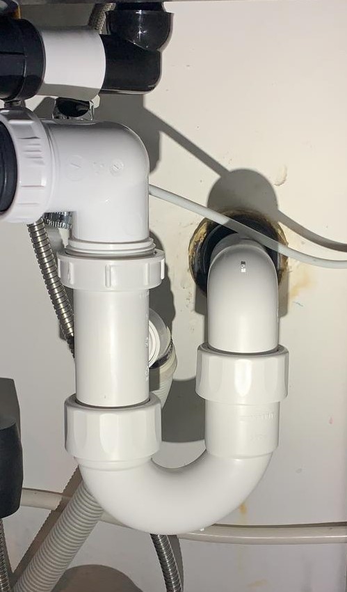

    Hallo allerseits,
    denkt Ihr dass die Installation auf dem Bild Probleme für die Spülmaschine macht? Wie könnte man das besser lösen?
    Vielen Dank für eure Hilfe

    Der Anschluss sollte besser über dem Abfluss in der Wand liegen

    Das ist mir bewusst, deswegen die Frage.
    Wenn das überhaupt möglich wäre dann nur waagerecht und praktisch bodengleich mit dem Auslauf der Spüle, kommt mir dann nicht beim Abpumpen das Wasser in die Spüle hoch?
    Welche Probleme gibt es dabei und wie wirken Sie sich aus? (Nach meinen Berechnungen stehen in dem Rohr ca. 250 ml Wasser, im Rest der Ablaufleitung ca 800 ml.)
    Siehst du andere Alternativen zur einer besseren Umsetzungen?

    HT Abzweig und 2. Mini Siphon
    Spülmaschinen haben in der Pumpe meist ein Rückschlag Ventil (kugel).
    Fachgerecht ist es trotzdem nicht ....
    in das Becken wird es dir nix pumpen solange der Abfluss Frei ist ...

    Wäre die Lösung mit dem HT Abzweig und dem Minisiphon Fachgerecht? Wenn nein, wie sieht das ganze Fachgerecht aus?
