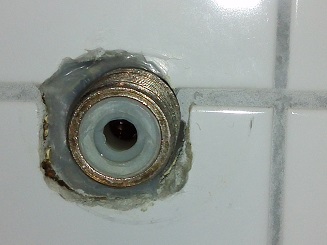

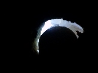

    Wir wohnen in einer neu sanierten Wohnung. Bei Bezug wurde in Absprache mit dem Vermieter die Duscharmatur gewechselt. Extender und Rossette blieben dabei unberührt. Die neue Armatur hat wunderbar gepasst. Nun ist ein Wasserschaden entstanden, in dem anscheinend über 7 Monaten lang Wasser durch eine defekte Silikonfuge hinter der Rossette der Armatur in die Gipskartonwand gelaufen ist. Die Undichtigkeit wurde durch einen Lecksucher entdeckt. Eine Dichtungsmanschette wurde an der Wanddurchführung nicht verbaut, lediglich Silikon wurde eingebracht. Ist eine Dichtungsmanschette nach DIN zwingend vorgeschrieben und ist das Fehlen ein Baumangel?
    Darf Silion in diesem Fall als alleinige Dichtung dienen. Kann die Silikonfuge durch das Wechseln der Mischbatterie einfach so reißen, ohne Kraftaufwendung?

    Normalerweise kommt auf die Wand eine sogn. "alternative Abdichtung". I.d.r. ein Anstrich mit Flächenabdichtung. Nach dem ersten Anstrich kommt um den UP-Mischer (bzw. um alle Durchbrüche) eine Dichtmanschette und dagegen der zweite Anstrich. Auf den UP-Mischer kommt dann die Mischbatterie, die i.d.R. in der Rossette einen Dichtring hat. Um die Rosette dann Silikon.
    Wo das Wasser nun genau durch ist, habe ich aber leider nicht verstanden. Photos wären nicht schlecht.

    Hier gibt es doch offenbar noch nicht einmal einen UP-Mischer!
    Es handelt sich um eine stinknormale AP-Armatur mit "Dachelfüßen"...

    Die Frage ist aber tatsächlich: Was ist Ursache...
    Das Wechseln? Oder die fehlerhafte Abdichtung? Da wird man noch mal nachforschen müssen. Wobei die Armatur ohne Beschädigung der Abdichtung zu wechseln sein muß, Nur Silicon ist Mumpitz...

    Auf den Bildern kann man genau sehen, das als Abdichtung lediglich eine Silikonnaht verwendet wurde. Diese sollte doch eh gewartet werden. Aber wer baut dazu schon die Mischbatterie ab? Jetzt steht im Raum, das die Silikonfuge durch den Einbau beschädigt wurde. Vor der Lecksuche wurde die Mischbatterie und die Rosetten von dem Installationsbetrieb demontiert und alles für iO erachtet, im Beisein des Vermieters. Auch wurde bestätig, das diese wunderbar passt. Da keine Ursache gefunden werden konnte, wurde ein Lecksucher bestellt. Er fand durch Öffnung der Rückwand eine Undichtigkeit an der Silikonfuge. Aber es scheint ja die eigentliche Dichtung zu fehlen. vonhinten.jpg vonvorn.jpg

    Auch frage ich mich, ist das Silikon geschrupft oder wo kommt die riessige Lücke her. Ist die Warmwasserleitung.
