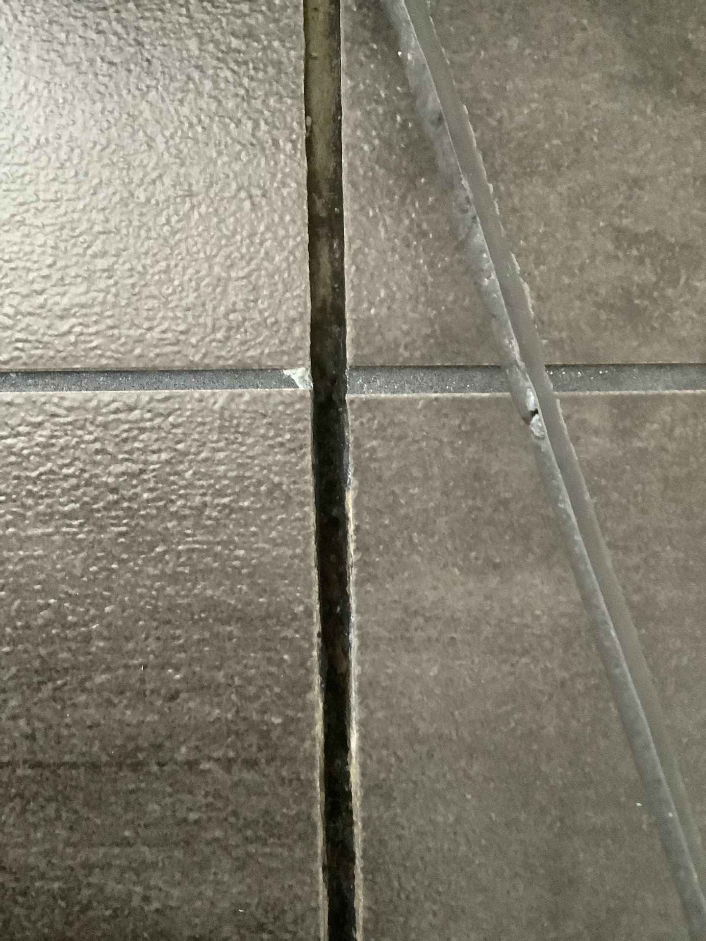

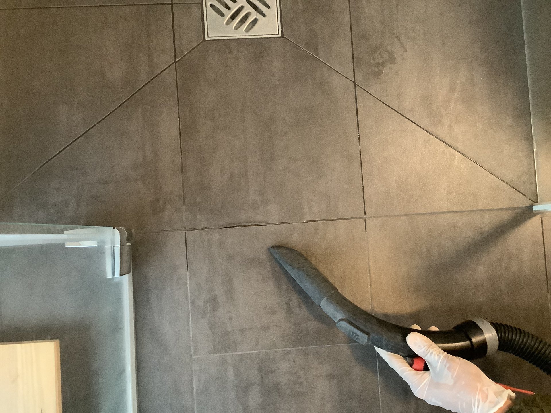

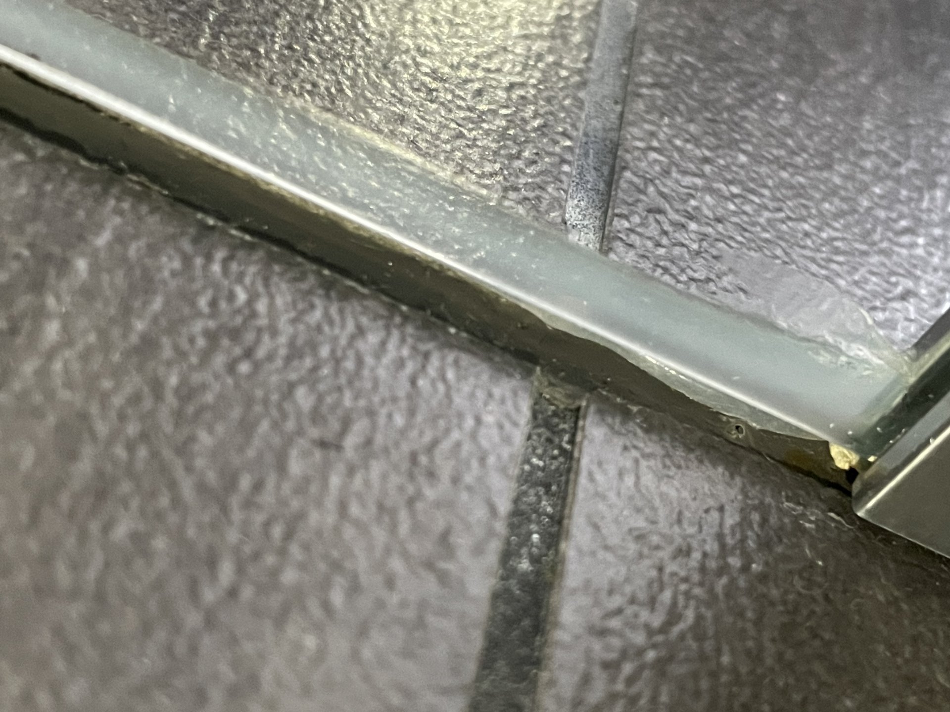

    wir haben folgendes Problem in unserem Badezimmer entdeckt:
    die Silikonfuge unter der Duschtür wurde nicht richtig angebracht, sie ist ganz lose. Man kann sie einfach herausziehen (siehe bitte beigefügte Fotos).
    Unsere Fragen dazu,
    1. gilt diese Silikonfuge als Wartungsfuge?
    2. diese Silikonfuge dient zur Versiegelung des Bodens und die betroffene Stelle liegt direkt bei der Dusche. Kann damit Wasser in den Boden sickern und sich dort ansammeln?
    3. die Duschtür besteht aus zwei Teilen, einem beweglichen Teil und einem festen Teil. Es sieht so aus als wäre die Silikonfuge unter dem festen Teil der Duschtür auch kaputt. Kann Wasser darunter sickern? Muss die Silikonfuge darunter auch in ein paar Jahren erneuert werden?
    4. die Neubauwohnung ist erst drei Jahre alt, handelt es sich damit um einen Baumangel?
    Mit freundlichen Grüßen D7DCEC86-5150-47BA-95FB-EDD279E32A9E.jpeg E8D95177-73DB-43CA-8576-A7D91C92FE2C.jpeg 64711D7F-6641-4332-A4A9-14452802F3F1.jpeg

    1-3 nein
    4 ja

    vielen Dank für Ihre Antwort. Wir haben uns bereits beim Bauträger gemeldet und auf einen Baumangel hingewiesen. Leider hat er dies mit folgender Begründung abgelehnt:
    „bei allen dauerelastischen Versiegelungen handelt es sich um Wartungsfugen, die regelmäßig zu kontrollieren und ggf. zu ersetzen sind.“
    Ist diese Begründung gerechtfertigt? Wie kann man die Sache jetzt klären? Durch einen Gutachter?

    Eine Silikonfuge im Bad hat eine übliche Lebensdauer von 8-10Jahren.
    Wenn hier nach 3 Jahren im normalen Duschbad alles wegreißt, dann ist das eindeutig ein Mangel.

    Ich schließe mich den Aussagen von Florian an
    1. Wartungsfuge? - Nein
    2. Versiegelung des Bodens? - Auch nicht..
      Kann damit Wasser in den Boden sickern ? - Und da bin ich unschlüssig. Nur weil die Fuge des Fliesenlegers nix mit der Abdichtung (Versiegelung) zu tun hat. Bedeutet das nicht dann das Wasser nicht durch die Eigentliche Abdichtung kommt.
    3. die Silikonfuge unter der Duschtür auch kaputt. Kann Wasser darunter sickern? - Unter die Fliese ja unter die Abdichtung, im Normalfall nicht. Aber der ist ja hier durch die herausfallende Silikonfuge nicht mehr gegeben. Von daher, Ich würde es prüfen.
      Muss die Silikonfuge darunter auch in ein paar Jahren erneuert werden? Alles unklar und ich wüsste nicht wie man es einfach beantworten kann.
    4. die Neubauwohnung ist erst drei Jahre alt, handelt es sich damit um einen Baumangel? Ja! - klar ein Mangel. Aber ein Mangel ist kein Weltuntergang. Mängel sind wie der Staub in der Luft. Unvermeidbar.
    Die frage ist ne andere. Wie hoch ist der Schaden? Ist da überhaupt einer entstanden?
    Best Case: Die füge hat sich gelöst und der Rest ist intakt. Ich würde meinen Vertragspartner und nie Jemand anderes (auch wenn er es ausgeführt hat) kontaktieren. Der Soll es Nachbessern und Gut. Die Gewährleistung (für das was gemacht wurde) beginnt von vorn. ‍♂️ Erledigt.
    Worst Case: Der Fliesenleger hat auch die Abdichtung übernommen und diese ist ebenfalls undicht. In dem Fall irgendwie Logisch einen Gutachter zu holen. Ich wüsste nicht mal, wie ich eine Feuchtemessung unter der Abdichtung ausführen kann. Auf Deutsch, wer sagt mir dass da nicht 3 Jahre lang Wasser abgegeben wurde und die Bauteile Estrich, Estrichdämmung durchnässt sind?
