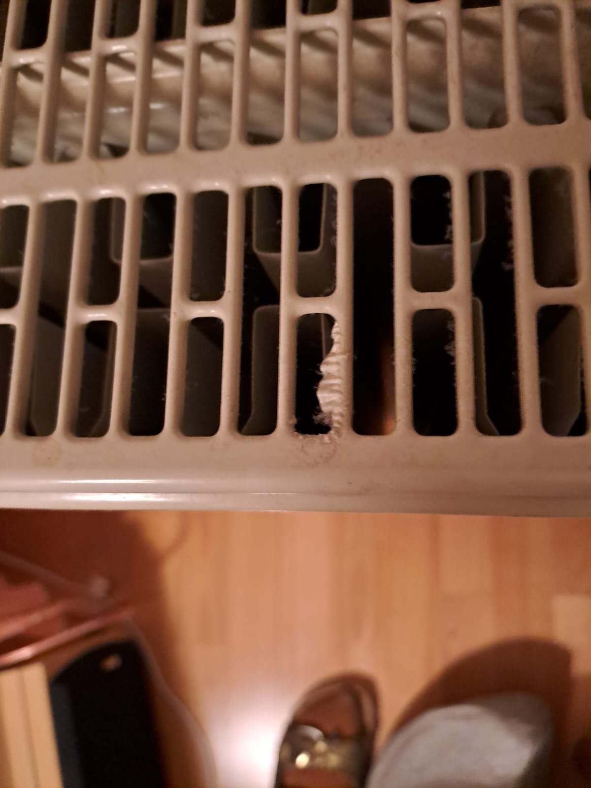

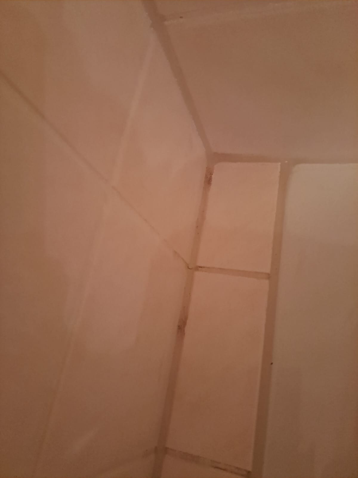

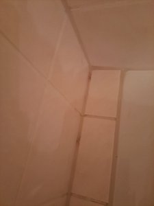

    wir haben zwei Probleme:
    1) bei meiner Mutter wurde vor 3 Jahren entlang der Badewanne eine neue Silikonfuge vom Fachmann gezogen, weil diese nicht mehr in Ordnung war. Nun passiert wieder nach 3 Jahren das gleiche. Die Fuge wird wie Knet, in die man mit dem Fingernagel reindrücken kann und das einen Abdruck hinterlässt.
    2) Der Lack am Heizkörper nimmt plötzlich eine Flüssige Form ein.
    Meine Mutter hantiert mit keinen gefährlichen Stoffen, macht keine Experimente an den Fugen oder am Heizkörper. Das Bad ist normal in der Raumtemperatur und die Badewanne wird selten benutzt. Das Bad ist nicht sonderlich nass oder dergleichen. Auch stellt sie nichts auf die genannten Stellen ab.
    Was kann das in beiden Fällen sein?
    Anbei zwei Bilder (Fuge und Heizung), bessere Bilder habe ich nicht von ihr bekommen, aber ich hoffe, ihr könnt euch was vorstellen.

    Wird da in diesem Haushalt irgendein atypisches Putzmittel verwendet und der Lappen möglicherweise hinterher sogar zum Trocknen auf der Heizung abgelegt ?
    Oder das Putzmittel pur und direkt aufgetragen ?
    Bei Anderen passiert das nicht, also wird hier etwas Ungewöhnliches gemacht.

    Typische Putzmittel wären für mich die der großen bekannten Markenhersteller die das Regal im Drogeriemarkt breit füllen.
    Atypisch wären irgendwelche Nischenprodukte, ggf. exotische Ökoprodukte, Eigenmischungen, zweckentfremdete Mittel aus dem Baumarkt oder einfach etwas was grob gegen die Anwendungshinweise des Hersteller wie z.B. unverdünnt verwendet wird.
    Problem: Wer davon überzeugt ist, dass seine Anwendung "normal", typisch oder wie auch immer ist wird diesen Fehler oder Zusammenhang mit dem Schaden nicht erkennen...

    Hallo ihr Lieben, danke dir die vielen Antworten. Meine Mutter sagt, sie putzt mit keinerlei aggressiven Mitteln und das glaube ich auch, denn sie mag so wenig wie möglich Chemie schon immer. Was mir einfällt, sie verwendet gerne mal ein Raumspray, die Zusammensetzung laut Produktbeschreibung wäre:
    Alkohol bio, Wasser, Pfefferminze bio, Zitrone bio, Myrte bio u.a.
    Das ist so ne Mini-Flasche, mit Pumper, also nicht das üble Zeug mit Gas, ihr wisst, was ich meine. Kann es das sein? Der Bio-Alkohol ?

    Noch nie einen Nutzer/Nutzerin/Bewohner/Bewohnerin/Mieter/Mieterin/... getroffen die falsch Lüften oder Reiniger, mischen oder falsch dosierten... ;)
    In meinem Fachgebiet Fenster/... kommt es seit Sagen wir mal 20Jahren... Öfter zu Schäden an Oberflächen und Dichtstoffen weil...
    • weil viele Reiniger seit Jahren mit "Neuen/Anderen/..." Wirkstoffe/Rezepturen/... auf den Markt gekommen sind/kommen/...
    • weil viele Reiniger heute z.B. Zitronensäuren/Orangensäuren/... enthalten ... also "Stoffe" die als besonders "Bio/Schonend/..." gelten es aber nicht sind! = (Oft) grundsätzlich problematisch sind.
    • weil z.B. "Spülmittel" Konzentrate für andre Sachen genutzt werden...
    • weil besonders Konzentrate oft extrem überdosiert werden....
    • weil die oft vom Reiniger Hersteller vorgeschriebene gründliche nach Reinigung mit klarem Wasser entfällt...
    • weil Essig/... als "Verstärker" dazu gegeben wird...
    • weil...
    Meine Glaskugel sagt...
    • es könnte sein das das "Silicon" kein Silicon ist, sondern "Acryl Dichtstoff" oder "Hybrid Dichtstoff" ist, weil "Silicon" fugen nicht "hart" werden...
    • es könnte sein das der Heizkörper mit Acryl Lack ("Wasserlack") lackiert ist.
    • es könnte sein das der (billige) Neue Bade Teppich extrem "Weichmacher" ausgast... was genau solche Schäden durch Weichmacher Migration verursachen kann.
    • es könnten Wechselwirkungen mit allem, was ich hier geschrieben habe, sein.

    Hallo, von meiner Mutter darf ich folgendes ausrichten:
    Erstmal danke für alle Antworten. Ich muss klarstellen, das sich die Probleme in 2 verschiedenen Räumlichkeiten befinden:
    1) Fugen im Bad ( die waren 3 Jahre alt und werden jetzt weich wie Knete). Die anderen fügen, die wesentlich älter sind, machen hingegen keine Probleme. Und im Bad wurde ein wandFarbe vorsorglich verwendet, die gegen Schimmel ist, auch wenn es keinen Schimmel damals gab, ca 7 Jahre her. Die Farbe hat furchbar gerochen.
    2) und der Heizkörper ist im wohnzimmer und an der einen Stelle ist der Lack so weich, dass man ihn abziehen könnte.
    putzmittel am Heizkörper scheiden aus, da ich diese nur abstaube.in der Weihnachtszeit hatte ich Orangenschalen und Tannenzweige aufliegen. Könnte da was passiert sein? Zum Bad: da mein Bad kein Fenster besitzt benutze ich beschriebenes bioraumspray(mehrmals am Tag) und falls mir mal dieses Spray ausgeht auch Rexona Motion Sense, Amselspray. Zum Teppich: ich habe dauerhaft liegen keinen typischen badevorleger. Sondern einen mit rücken aus Naturmaterial und Flor, eigentlich ein kleiner vorlegen für überall.eine Vorlage mit gummierter Unterseite benutze ich nur kurz zum Duschen (1 mal wöchentlich und lege diesen zusammen, liegt an der badewanne.bin gespannt auf eine Rückmeldung!
    PS: die Badewanne Spüle ich mit Wasser nach, ab und zu wird Allzweckreiniger v gut u günstig verwendet, natürlich nur verduennt und wenig.

    Pforzheim
    Jetzt ist es plötzlich Dein Bad?
    Was erzählst du hier für Storys?
    Das „Silikon“ wird aus ner „1€-Resterampe“-Kartusche gewesen sein. Das kann dann wie Knete/Kaugummi werden…
    (Abgerechnet dann für 20€ natürlich…)
    Und insgesamt: Bleib‘ mal auf dem Teppich (egal ob mit oder ohne Weichmacher…)

    Du Hast Dir hier schon die Antwort selber gegeben ! Google mal nach den Inhaltsstoffen von Silikonentferner ....

    Zur Ursache des weichen Silikon sagt die KI:
    Silikon lässt sich am besten mit speziellem Silikonentferner, Aceton, Essigessenz oder Speiseöl anlösen und entfernen. Diese Mittel machen das ausgehärtete Material weicher, sodass es leichter von Untergründen wie Fliesen oder Glas abgelöst werden kann.
    Es kämen also vielleicht auch Badeöle in Betracht

    Dazu die ganzen Öle in den Reinigern : Zitronen - , Limonen - , Orangen - und Myrthenöl ! Die durchwandern auch den Heizkörperlack !
