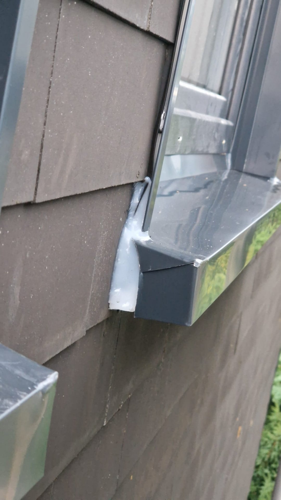

    wir haben ein Haus im Bergischen und die obere Fassade ist mit Eternit-Platten ausgestattet.
    Im Rahmen der Sanierung wurden die Fenster ausgetauscht. Aus diversen Gründen mussten wir nun die äußere Verleistung plus Fensterbänke neu abdichten. Der beauftragte Dachdecker hat nun die Alu-Elemente angebracht. Dabei fällt im DG schnell auf, dass er sehr viel Silikon genutzt hat (siehe Foto).
    Er sagt, es sei nur eine Vorsichtsmaßnahme und eigentlich nicht nötig. Wie dem auch sei, es sieht ziemlich unschön und laienhaft aus. Haben wir hierdurch bautechnische Probleme zu erwarten?
    Vielen Dank

    !Augenkrebs! Also wenn sowas irgendwie gerechtfertigt werden soll, aber dann bitte mit einem Fassadenfarbenden Silikon oder, den RAL Ton der Fensterbank
    da gehört sich ein Kompriband anzubringen, dieses passt sich der Kontur deiner Fassade an.
    PS: mal so nebenbei, eigentlich gehört sich an einer Alublech Fensterbank eine Umkantung nach oben, wenn man es richtig macht, dann läuft das Wasser auch nicht an diese Stelle

    Das Silikon sorgt m.E. eher dafür, dass das Wasser seinen Weg hinter die Aluminiumumrandung findet.
    Wie ist es mit der Umrandung eigentlich oberhalb des Fensters gelöst? Weitere Bilder wären hilfreich (Details + Ansicht).

    alles in allem ist das einfach ein sehr schlecht gekantetes Blech die Fensterbank.. das Blech wurde auch mit Beschichtung gekantet ( siehe Abplatzungen.. deswegen sind die Radien auch heller.
    Beschichten lässt man es normal wenn alles fertig gekantet ist, hier bei einer Pulverbeschichtung um sowas zu vermeiden.

    Keine Panik, ist Aluminium.

    stimmt auch wieder, war ich nicht ganz bei der Sache, dann reden wir halt von Verfärbungen und Farbunterschiede :)

    Danke! Ja, da stimme ich euch zu. Das Alublech wurde anscheinend falsch zu geschnitten und reicht nicht mehr bis zur Fassade. Daher hat der Dachdecker es sich einfach gemacht und Silikon genutzt.
    Ein passendes Kompriband wäre mir natürlich lieber. Allein weil das Silikon doch eine regelmäßige Wartung benötigt.
