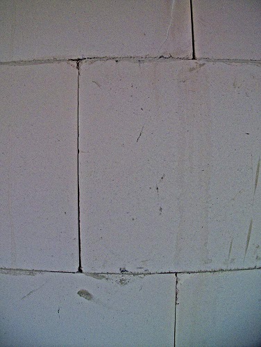

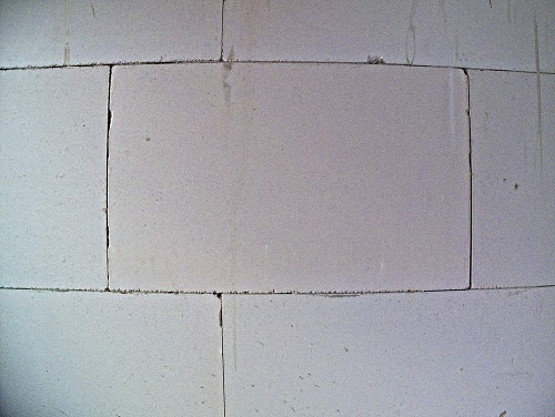

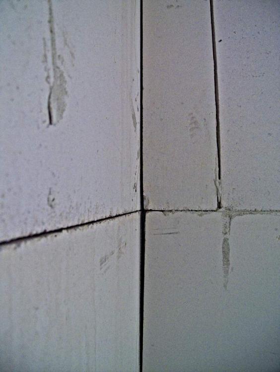

    Habe heute mal eine Frage zum Verschließen der Fugen zw. den Steinen.
    Gebaut wird mit Silka XL 20 20 (175) Steinen.
    Die Mauerer arbeiten - aus meiner Sicht - sehr ungenau.
    Es gibt diverse Lücken zwischen den Steinen. Teilweise sogar in der horizontalen.
    Der Bauleiter der Baufirma meint, dass das alles keine Rolle spielt, da von innen noch der Putz vorkommt und von außen die Dämmung.
    Für mich macht das Ganze einen qualitativ minderwertigen Eindruck.
    Gibt es zu den Mauerwerksfugen Vorschriften, wann diese verschlossen werden müssen.
    Bzw. wenn nicht, was schätzt Ihr würde es kosten, wenn dieses beauftragen würden.
    Danke

    "Silka XL" ist doch ein großformatiges System, welches im Dünnbettmörtel verlegt wird?! Für die Stoßfugen gilt hier in der Regel, dass alles >5mm Spalt fachgerecht zu schliessen ist.
    Aber wie schon geschrieben; stell mal ein Bild rein.

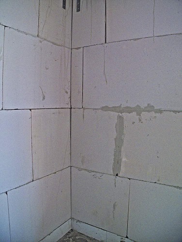

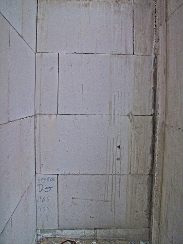

    Bei uns wurden die Ecken nicht im Versatz ausgeführt, sondern die Wände stoßen aneinander.
    Dazwischen ist auch nicht verputzt worden...
    Suche nachher mal ein paar Bilder raus.

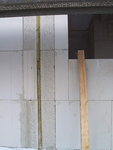

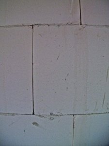

    So, jetzt bin ich endlich dazu gekommen ein paar Bilder meiner Ärgernisse zu machen.
    Würde mich freuen, wenn Ihr die Bilder hinsichtlich der Qualität der Ausführung beurteilt.
    Besten Dank!
    Stefan

    Also als der Maurer unseren Anbau gemauert habe gabs das auch, ob beim Yton oder Kalksandstein. Er sagte kommt Putz drüber - fertig.

    Hallo Spacy! Bei uns kommt aber nur Innenputz an die Wand. Außen wird nur Dämmung draufgeklebt. Ich habe bei den Nachbarn gesehen, dass die Fuge des Dämmmaterials genau mit der Fuge der Steine "übereingeht". Also aus Versehen von innen gebort die Stelle getroffen und patsch eine tolle Wärmebrücke. Dann brauchen wir auch keine Lüftungsanlage mehr;)
    Hatte gehofft, dass in Deutschland doch etwas sinniger gebaut wird.

    Hallo stebud, um Mauerwerkqualität zu beurteilen musst du qualitativ bessere fotos einstellen. So wie es aussieht gibt es nicht zu beanstanden. Wie gesagt bessere bilder leifern.
