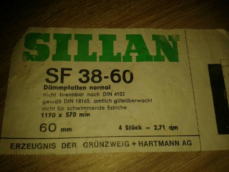

Diskutiere sillan Dämmwolle im Sanierung konkret Forum im Bereich Altbau; Hallo zusammen, ich musste ein Dielenbrett austauschen, dabei ist folgender Zettel zum Vorschein gekommen. [ATTACH] Kann ich die Wolle unter...
    Kann ich die Wolle unter den Dielen lassen oder gehört die in die Kategorie gesundheitsgefährlich?

    Sillan ist ein Kunstname und bedeutet soviel wie Silicium und Wolle.
    Es sollte sich also eigentlich um eine etwas ältere Glaswolle handeln und ohne Asbestfasern sein.
    Genaueres kann Dir sicher ein erfahrener Bausanierer dazu sagen oder Du rufst mal direkt bei G+H an.
    Wenn Du das Zeug selber entfernen willst, solltest Du auf jeden Fall mit Maske arbeiten.

    Es gibt mehr als nur das pöse Asbest. KMF ist alles andere als gesund, wenn es aus älteren Zeiten stammt. Klarheit würde eine Beprobung und Festellung des Kazogen-Index bringen. So lange du aber für keine Faserexposition sorgst besteht auch keine Gefahr.
