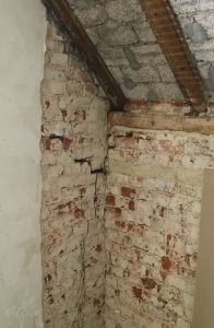

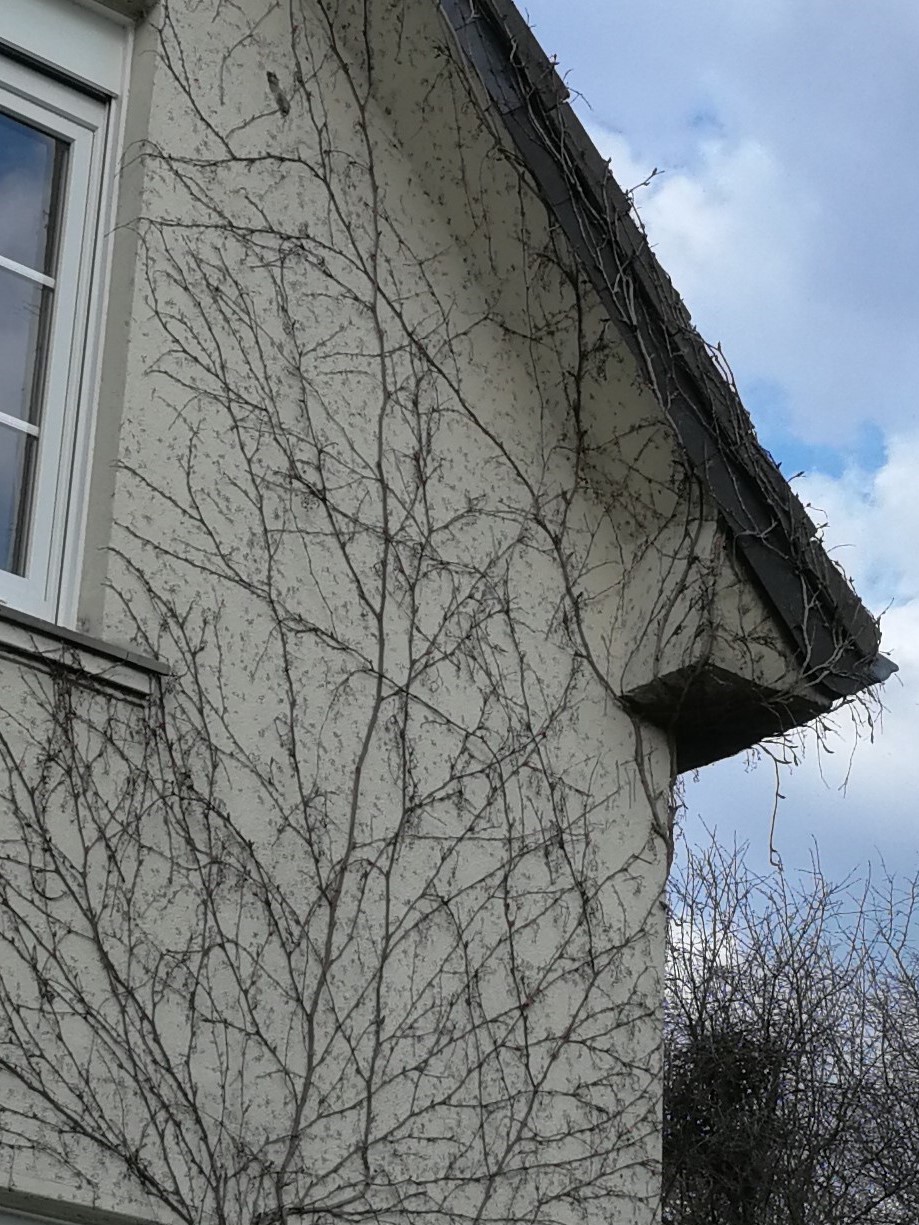

    Wir haben ein Haus aus dem Jahr 1912. Außen befindet sich ein gemauerter Sims unterhalb der Dachkante.

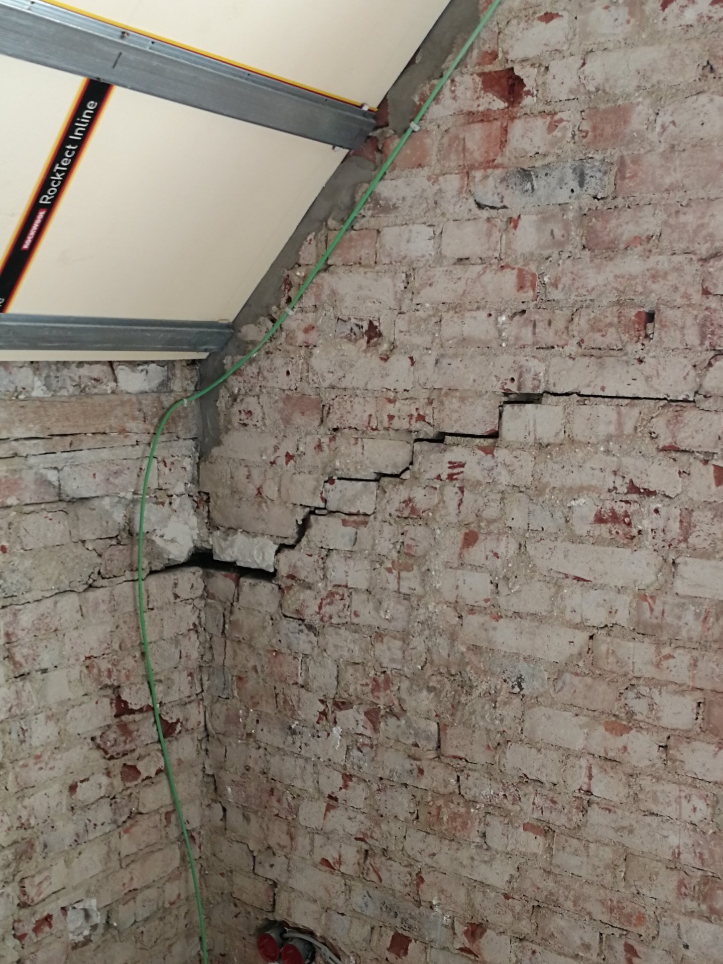

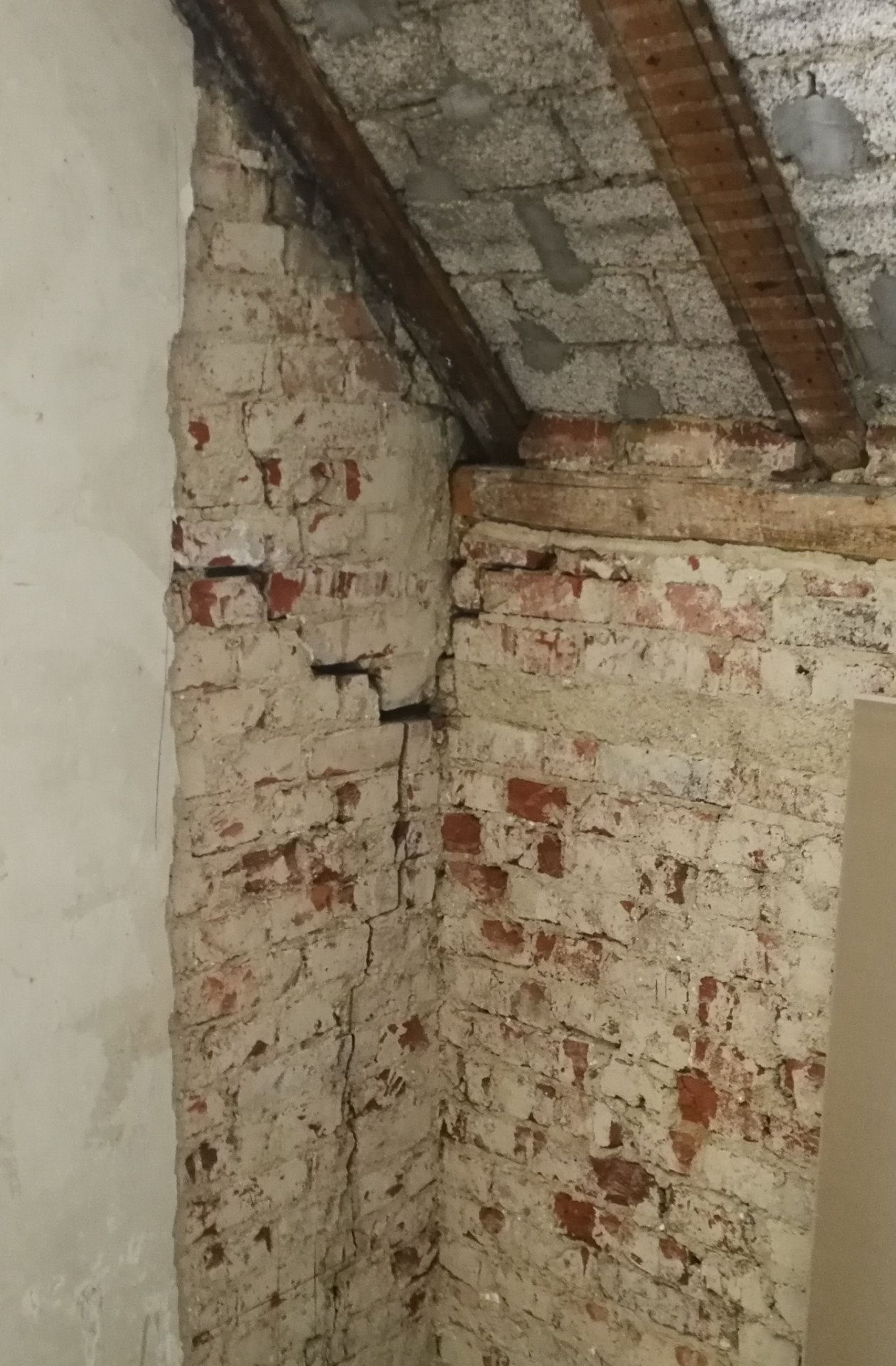

    Bei der aktuell stattfindenen Sanierung sind wir in den beiden Zimmern, die an den Gebäudeecken liegen auf größere Risse im Mauerwerk gestoßen.

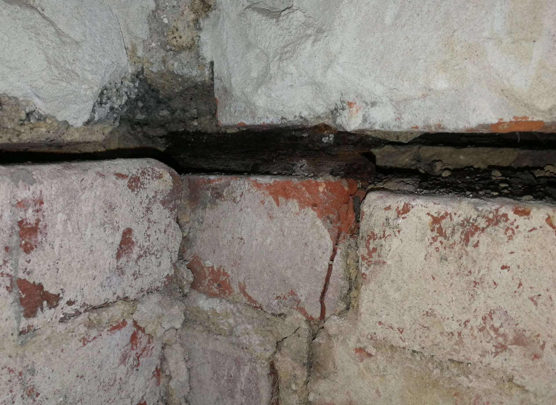

    Eine genaue Inaugenscheinnahme der Risse ergab, dass in dem Mauerwerk Stahlstifte eingeschlagen waren, die sich durch Korrosion derart augedehnt haben, dass sie das Mauerwerk anheben. Durch die punktuelle Druckverteilung sind unter den Stahlstiften Druckrisse entstanden. Ich geh davon aus, dass die Stifte die Simse halten.
    Nun habe ich folgende Fragen:
    - Wie geh ich am besten vor?
    - Sollten die Stahlstifte entfernt werden? Wie kann ich in dem Fall die Simse abfangen?
    - Macht eine Risssanierung mit Spiralankern Sinn?
    - Habt ihr sonst hilfreiche Tipps für mich?
