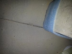

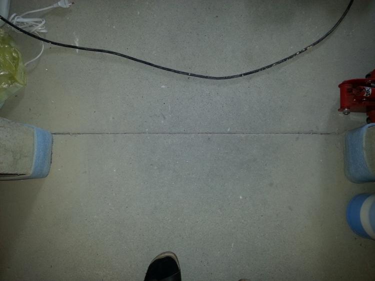

    Hallo zusammen.
    Wir haben im Keller einen schwimmenden Zementestrich.
    Der Keller ist unbeheizt. Bisher kannte ich die Dehnungsfugen nur bei beheiztem Estrich.
    Frage: Ist es üblich auch bei unbeheiztem Estrich Dehnungsfugen zu machen ? Wenn ja, denke ich ist der Riss ja genau da entstanden wo er hingehört. Wenn nein, ist das auf dem Bild schon ein Mangel ?

    Ist ein bewusst angelegter Riss, Estrich reißt da sowieso, dann kann man ihm auch direkt vorgeben, WO...
    Es sind bei einem unbeheizten Estrich aber eher Schrumpfungsfugen anstatt Dehnungsfugen...

    Das ist keine Dehnfuge.
    Das ist eine Scheinfuge, angelegt mittels Kellenschnitt. Völlig ok so, kein Mangel. Dient zum Trocknungsschwinden, wird danach nicht mehr benötigt.
    Scheinfugen kann man vor Belagsverlegung kraftschlüssig schließen, das ist eine besondere Leistung! Macht meist der Fliesenleger. Man kann sie bei schwimmenden Belägen auch einfach so lassen und ignorieren.

    Danke euch beiden. Dann bin ich ja beruhigt.
    Den Belag im Keller machen wir selbst (hier muss ich keinen Schönheitspreis gewinnen) ;-)
    Von daher werde ich dann die "Fugen" einfach noch oben hin übernehmen und dort dann eine elastische Silikonfuge machen.
