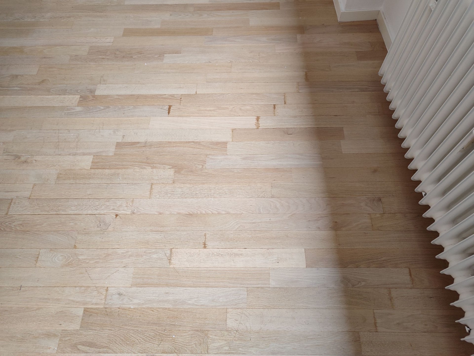

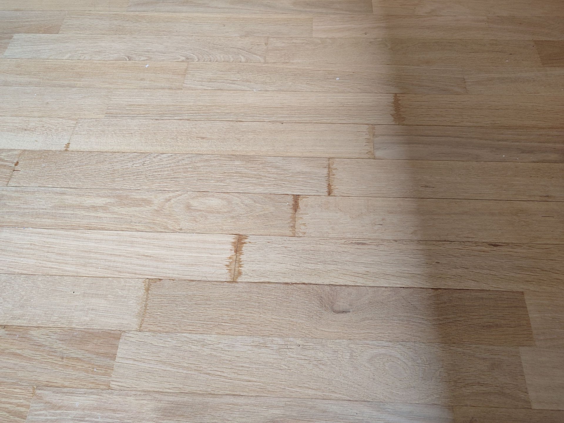

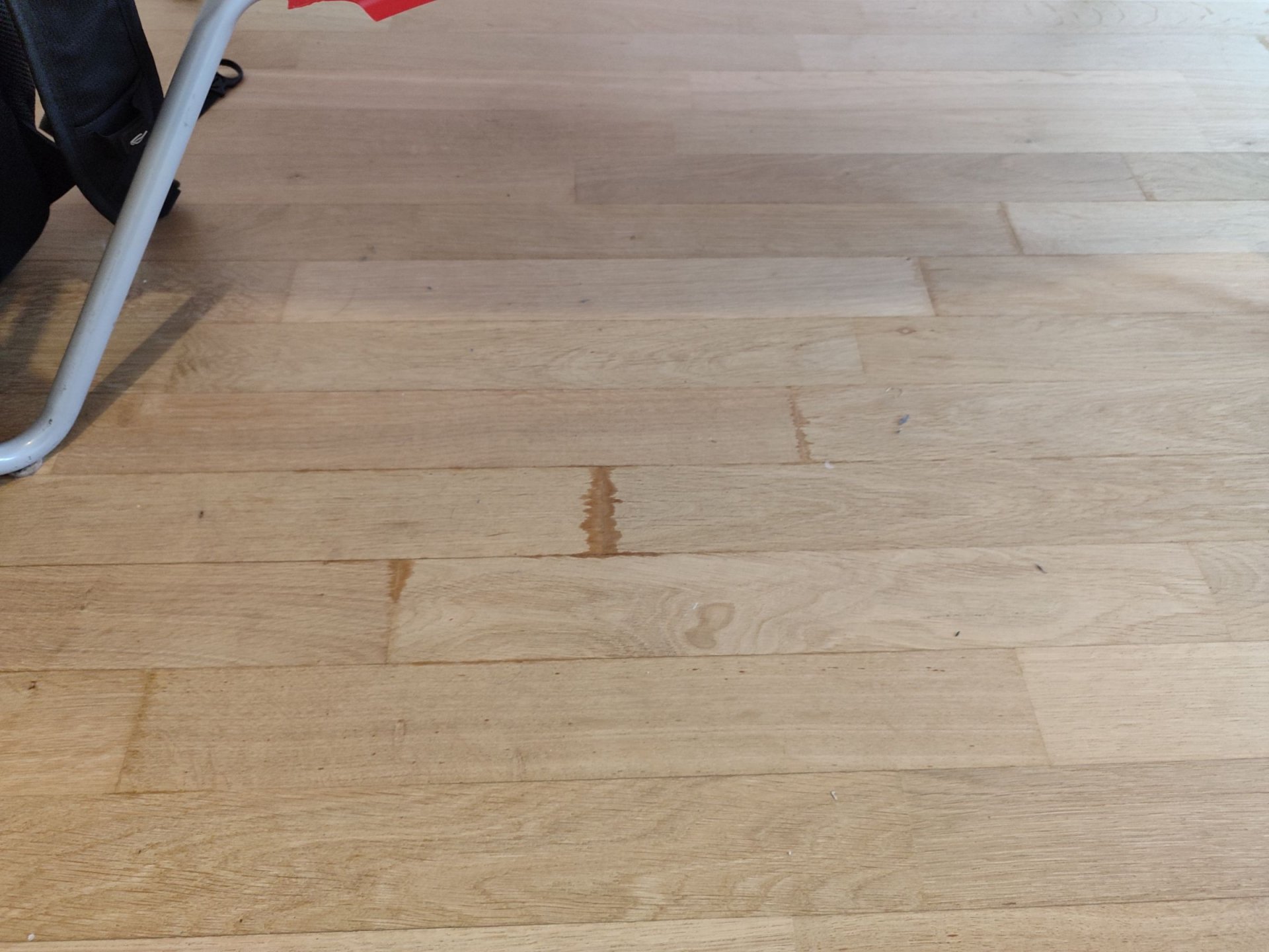

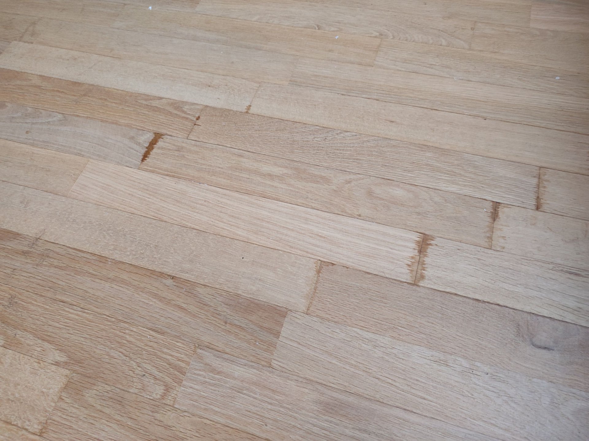

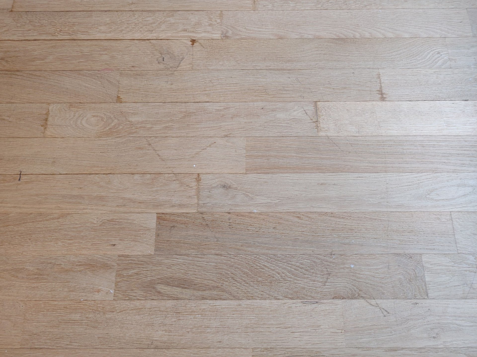

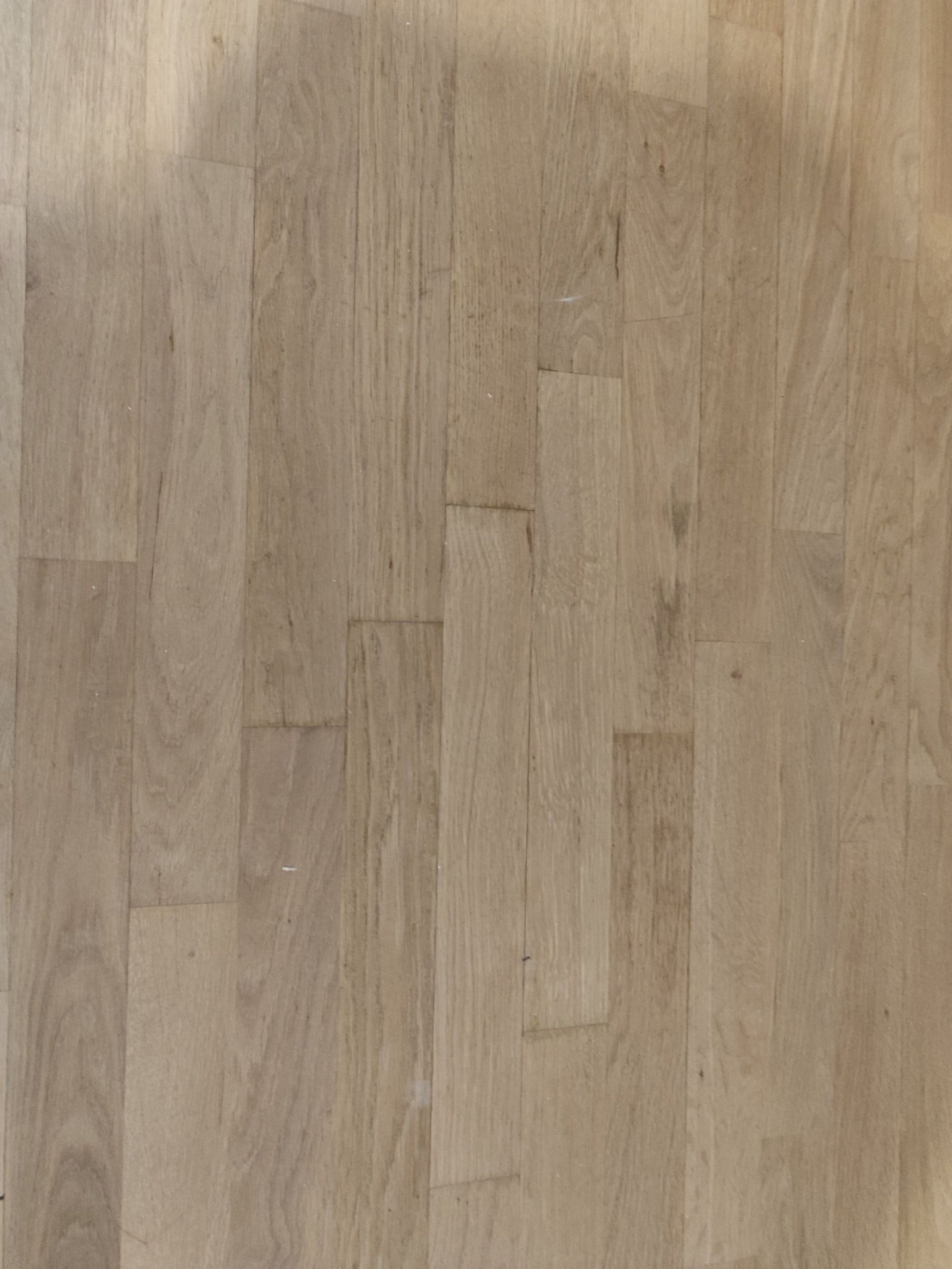

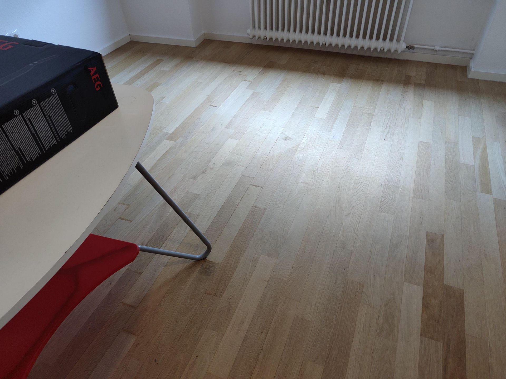

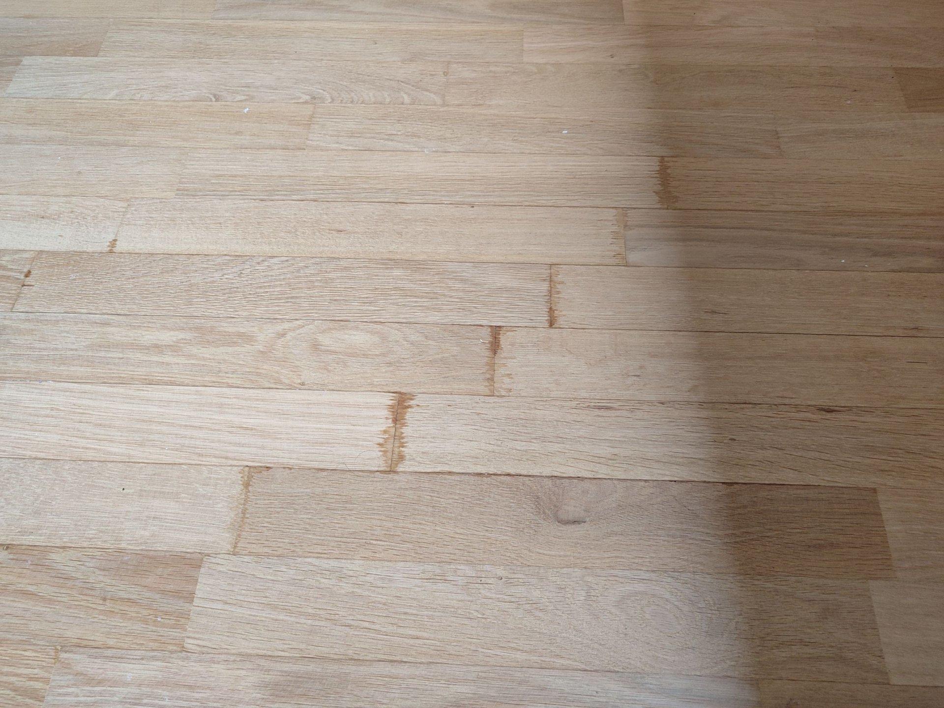

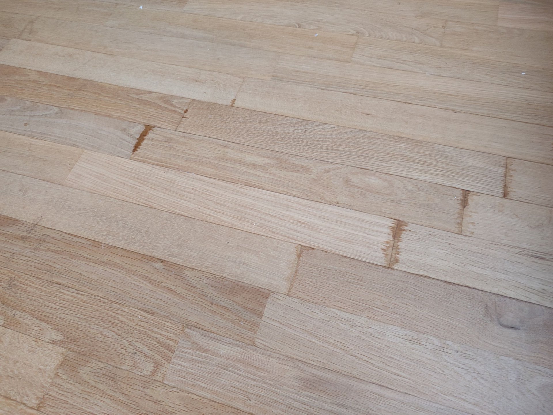

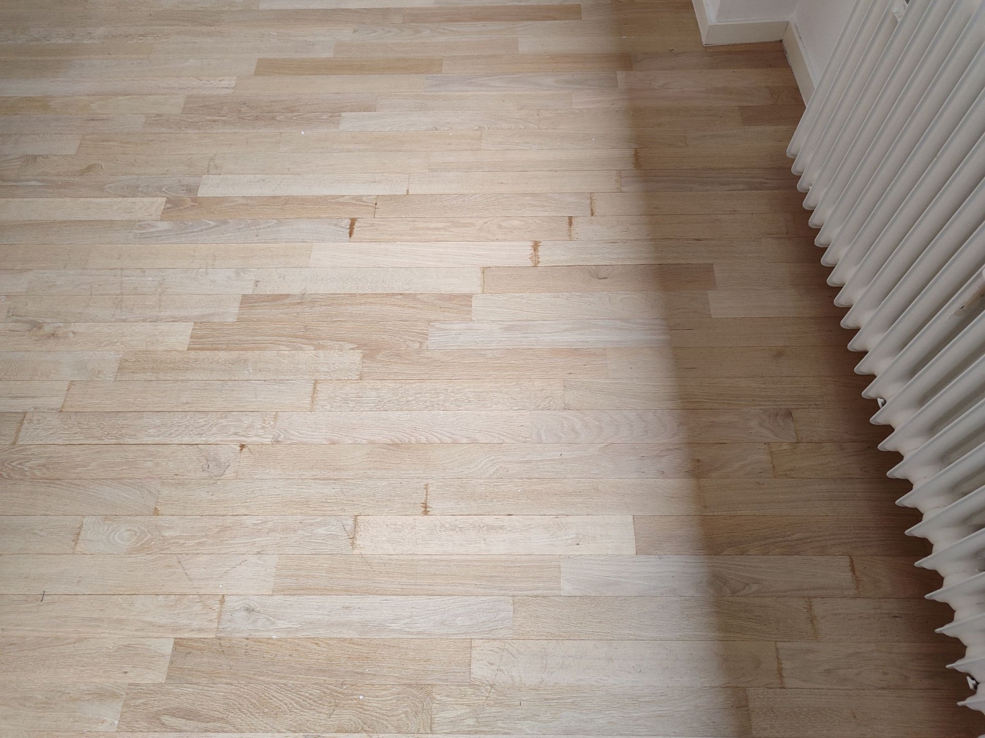

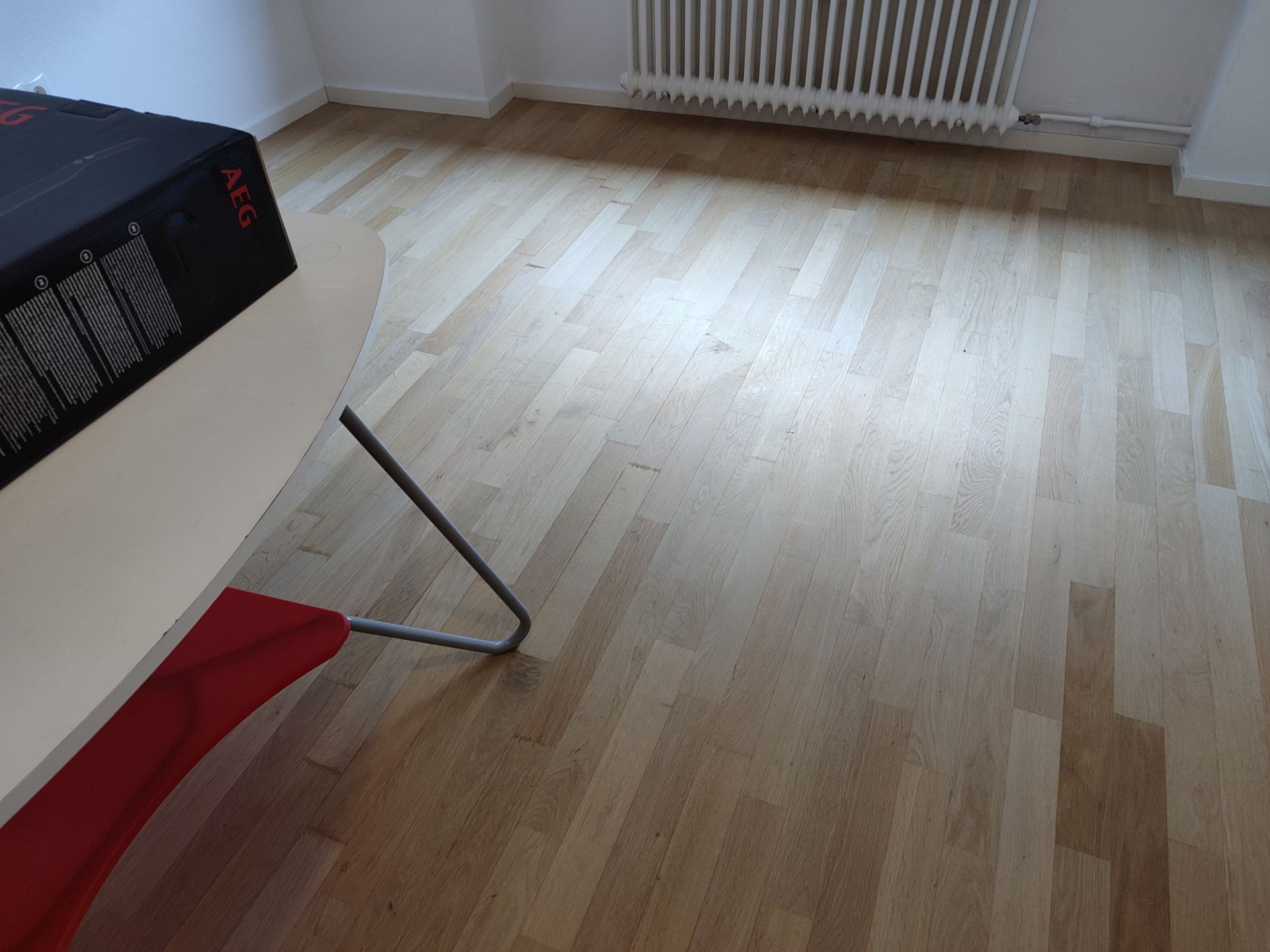

    Sind das Wasserschäden vom Mieter oder Lackspuren bzw. Pfusch vom Parkettleger?
    Der Parkettboden wurde 2016 gelegt.
    Es sieht für mich irrgendwie aus wie Lack, bin jedenfalls kein Fachmann und kann es nicht beurteilen worauf das zurückzuführen ist.

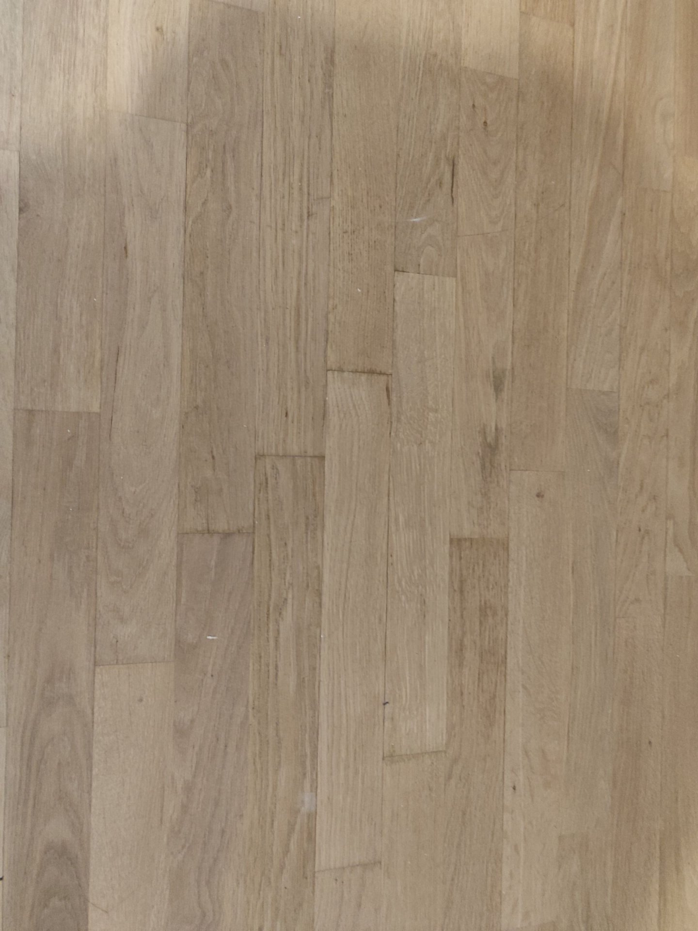

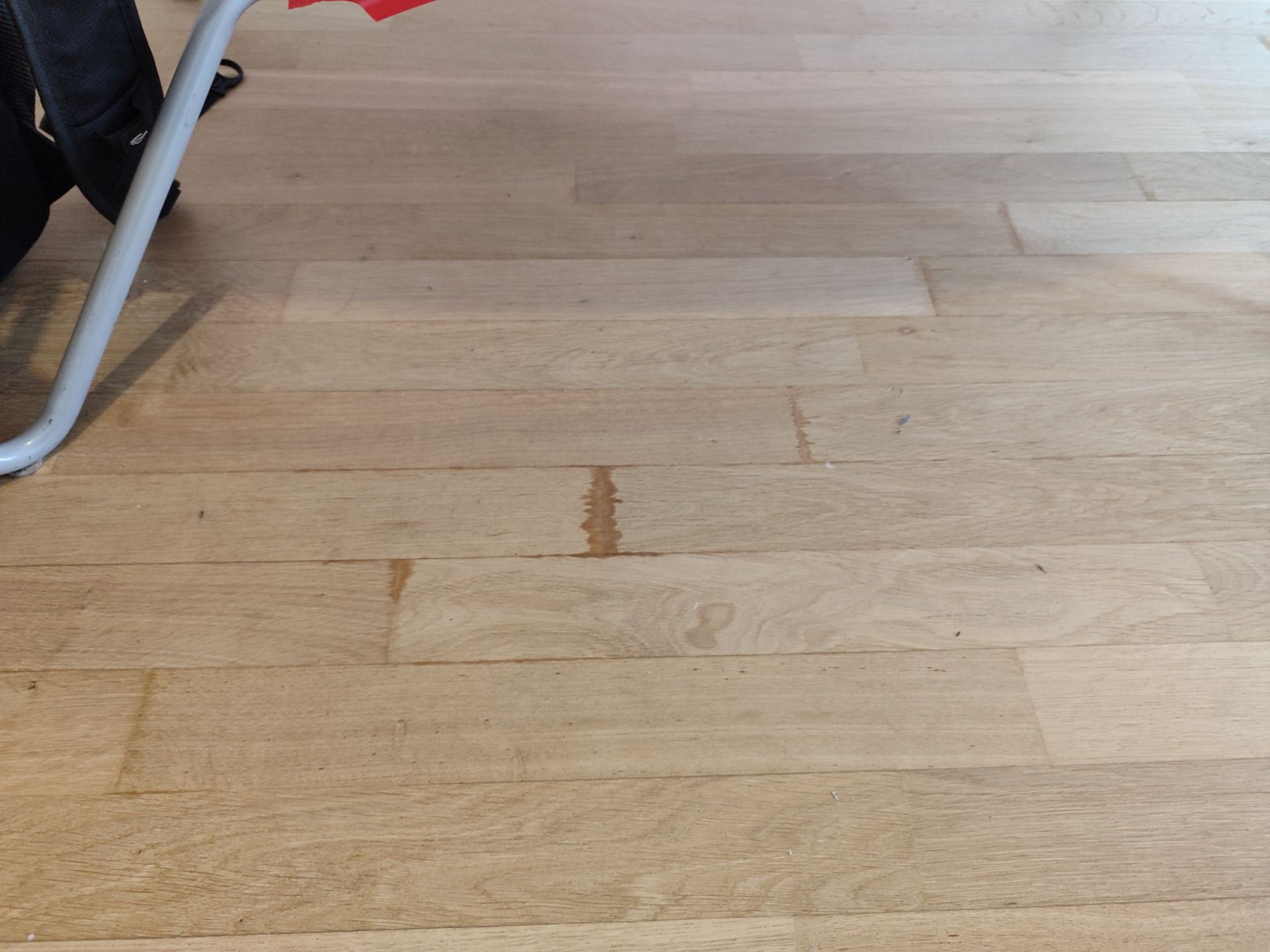

    Hast du zuvor mal mit dem Fingernagel drüber gekratzt bei deinem Stabparkett-Stößen.. ob es einfach noch Klebrückstände sind, vom verlegen ? Oder nimm mal Schleifpapier zur Hand
    Lackspuren schließe ich aus, weil die Oberfläche mir geölt vorkommt, anhand von den Bilder .. ( offenporig)

    Riech mal drann. Um Urinschäden durch Katze Hund auszuschließen.

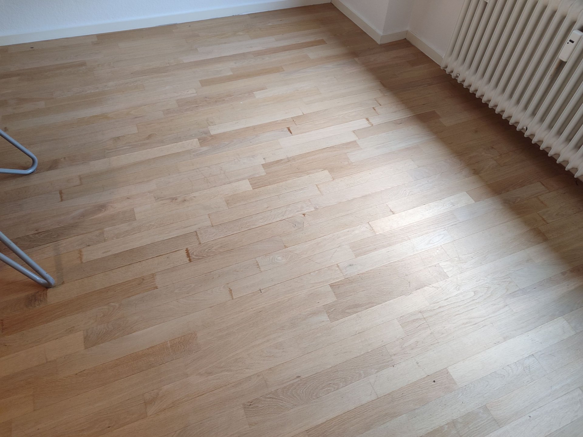

    Als der Parkettboden im Jahr 2016 verlegt wurde, waren diese Stellen nicht vorhanden.
    Wobei der Parkettboden geölt und nicht wie von mir im Thread geschrieben lackiert wurde

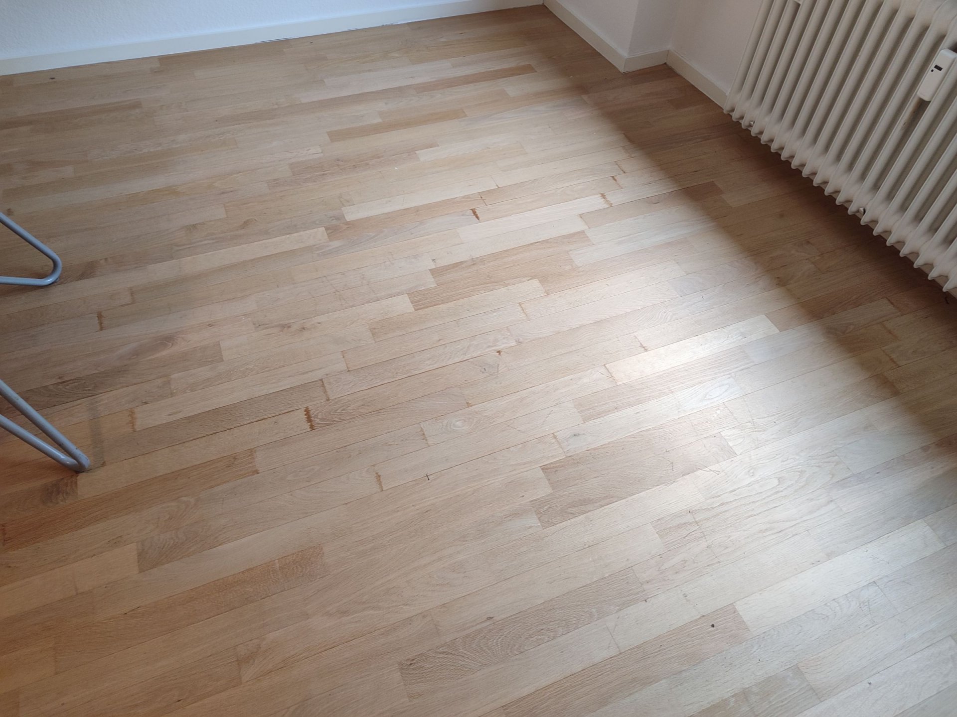

    Wenn das von heute auf morgen sozusagen passiert sein soll, ist dann auszuschließen das stehendes Wasser auf der Oberfläche war ??? Heizung ist ja auch in der nähe und wahrscheinlich auch ein Fenster !
    Gerade bei geölten Oberflächen (offenporig) kann vom Holz Wasser aufgenommen werden ( vor allem am Hirnholz, wie hier der Fall ist), aber auch wieder zum Glück abgegeben werden.
    Der "Abperleffekt" vom Hartwachsöl o.ä ist nicht von langer Dauer.. vor allem nicht über 8 Jahre hinweg, so eine geölte Boden-Oberfläche vom Stabparkett, muss halt auch mal erneuert werden

    Falsch - da ist augenscheinlich flüssiges Wasser in den Hirnholzfugen eingedrungen.
    Mein Verdacht:
    Der Mieter hat beim Auszug leider klitschenass durchgewischt!

    Da ich nicht der Mieter bin kann die die Frage nicht beantworten und werde zunächst den Mieter fragen.
    Vielleicht stand auch bei Wind und Regen was Fenster offen und das Wasser ist insbesondere vom Fenster runtergelaufen? (nur ein Verdacht) und ansonsten auch allgemein feucht gewischt.
    Hier ein Video, einfach auf den Link klicken: (wobei da auch Kratzer zu sehen sind, um die es nicht geht)
