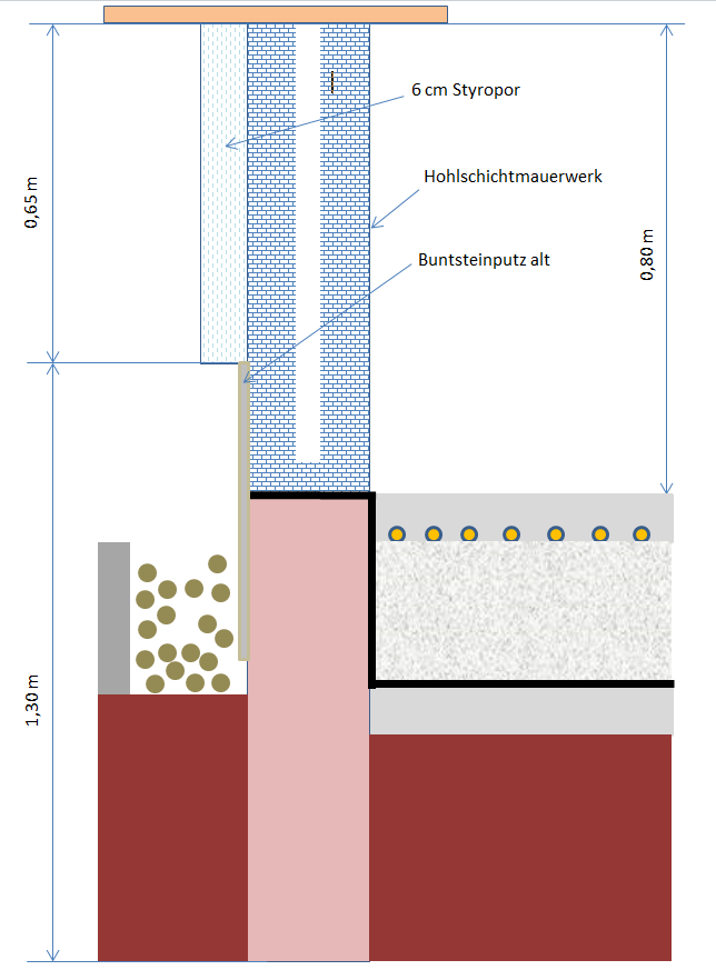

    wir besitzen ein relativ altes Haus (BJ. 1940) und denken über eine Sockeldämmung nach.
    Das Haus wurde vom Vorbesitzer Anfang der 90er von außen gedämmt. Der Sockel wurde nur mit einem Buntsteinputz versehen. Innen befindet sich eine Fußbodenheizung. Der Bereich der Fußbodenheizung sowie ein Stück Mauerwerk sind ungedämmt. Um diesen Bereich geht es.
    Hier der aktuelle Aufbau:

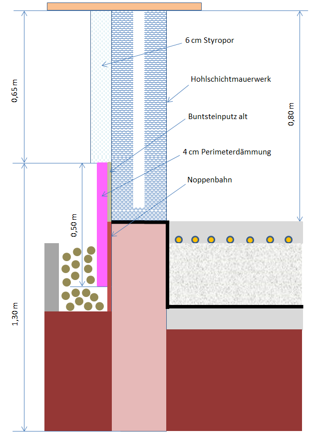

    Hier die Variante, die ich mir als Laie so vorstelle.
    Den Buntsteinputz bis zur Mauerwerkssperre entfernen. In diesem Bereich soll eine Noppenbahn zur "Hinterlüftung" verbaut werden. Oberhalb der Mauerwerkssperre bleibt der alte Buntsteinputz und davor wird dann die neue Dämmung geklebt oder gedübelt.
    Hintergrund ist der, dass der Nachbar den Sockel auf der Südseite schön mit Teer von außen abgedichtet hat und nach einiger Zeit kam die Feuchtigkeit innen zum Vorschein. Das will ich natürlich nicht. Aus meiner Sicht bietet der alte Putz eine "super Brücke" (Ironie) zwischen Fundament und Mauerwerk.
    Wer kann vielleicht hilfreiche Tipps geben oder aus eigener Erfahrung ein paar Hinweise geben.
