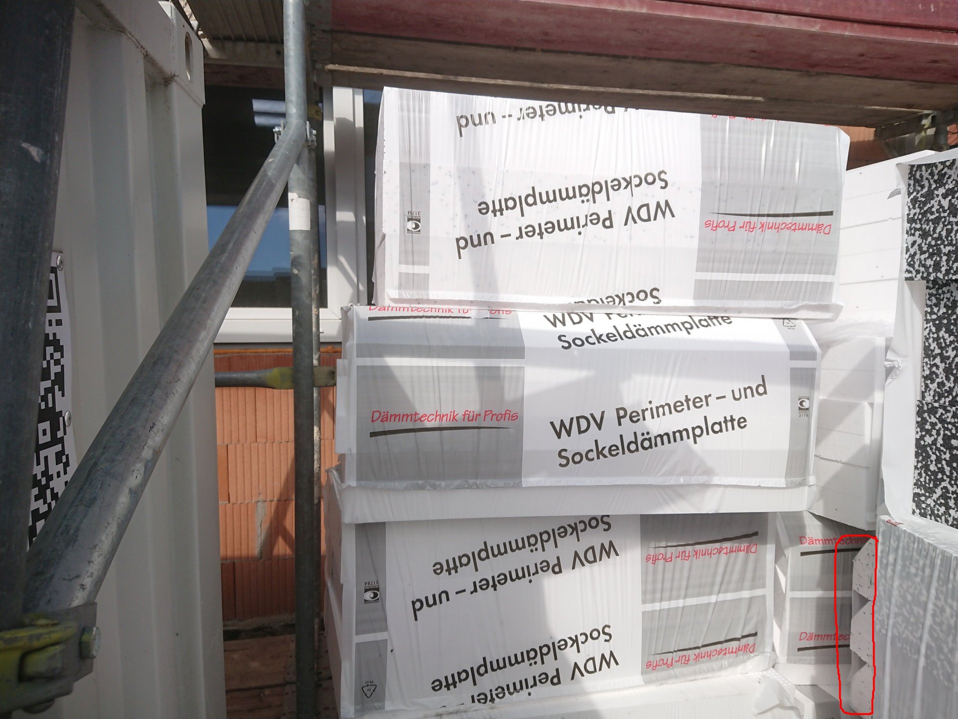

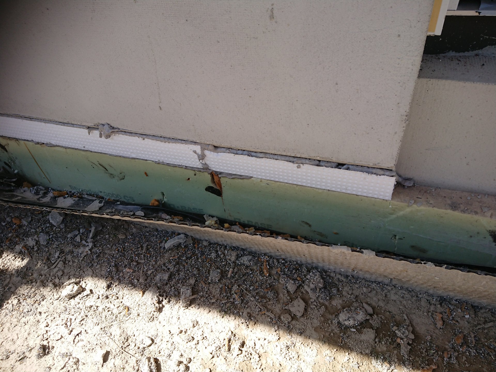

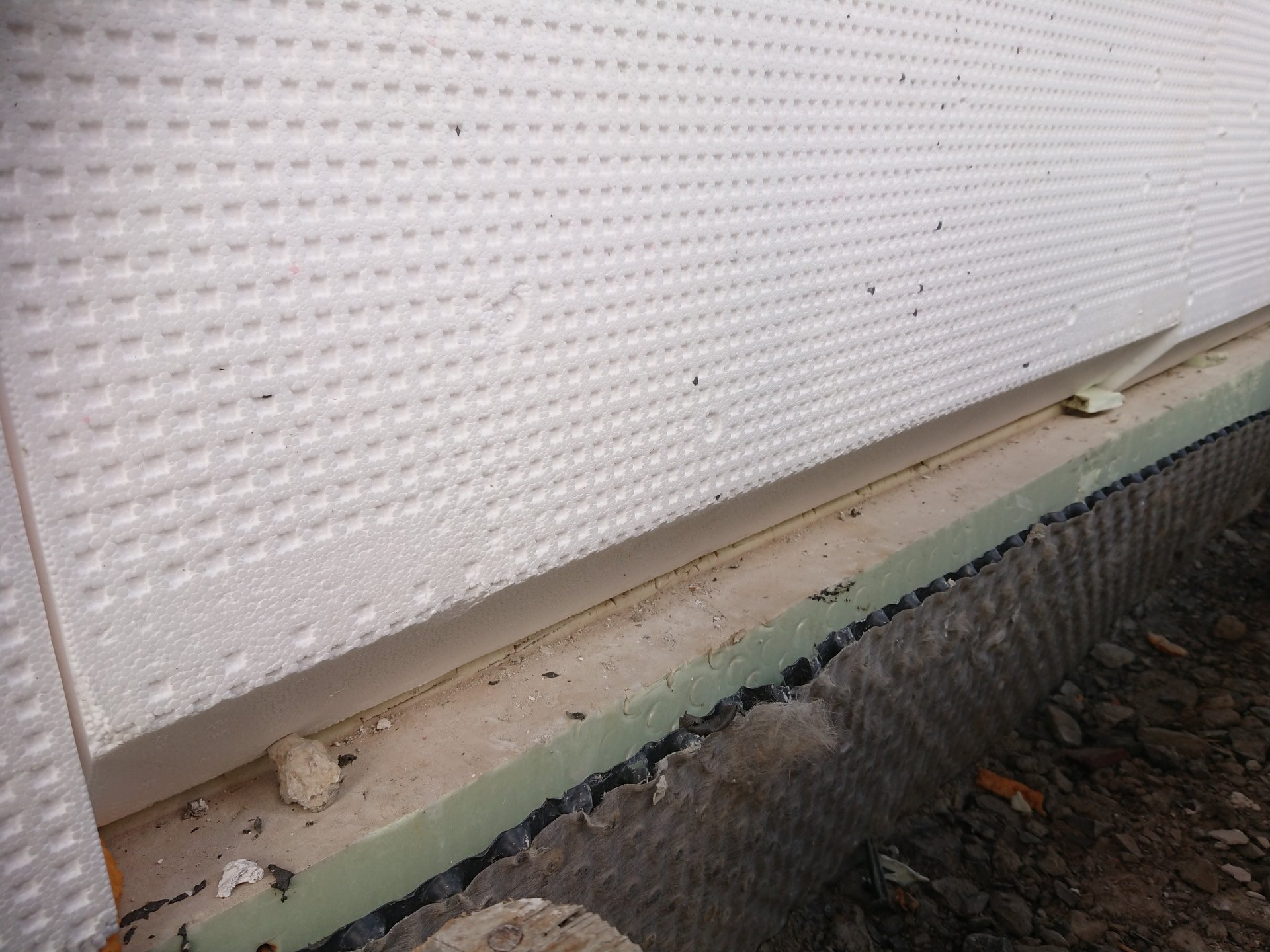

    mein Haus wird/wurde mit WDVS-System von Alsecco (Haus mit Keller und Perimeterdämmung) gebaut und ich habe eine technische Frage:
    Warum wurden bei meinem Haus Sockel-Dämmplatten geliefert, die unten abgeschrägt sind (s. Foto 1+3)?
    Und warum musste auf Anweisung des Bauleiters ein Keil eingesetzt werden, damit die Fläche wieder bündig/gerade ist 8 (s. Foto 2)? Offensichtlich war die Abschrägung nicht normgerecht. Warum wurde mir bis heute nicht gesagt. Weiß das jemand von euch Profis hier?

    Die Abschrägung von Perimeterdämmung ist richtig wenn kein Keller oder Kellerwände mit Dämmung vorhanden ist.
    Hier hat der Fassadenbauer nicht aufgepasst das eine Schräge gar nicht erforderlich ist…
    Technisch dürfte das so in Ordnung sein…
