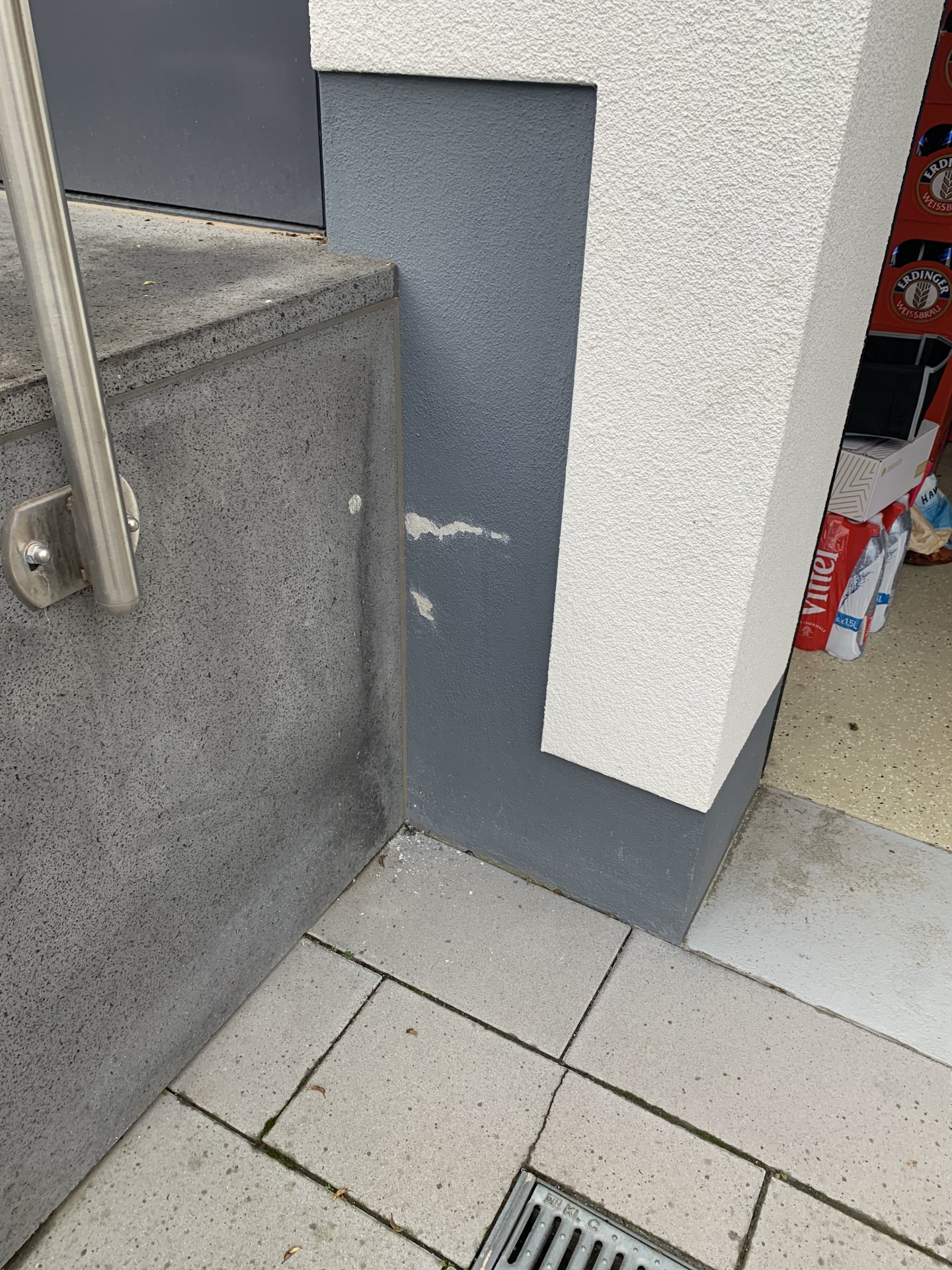

    Hi
    habe leider den nächsten Feuchtigkeitsschaden.
    nach 5 Jahren platzt die sockelfarbe ab, siehe Foto. Ca 50-60 cm über bodenniveau.
    Nur an diesen Stellen zeigt das feuchtemessgerät erhöhte Werte an.
    woran könnte dies liegen?

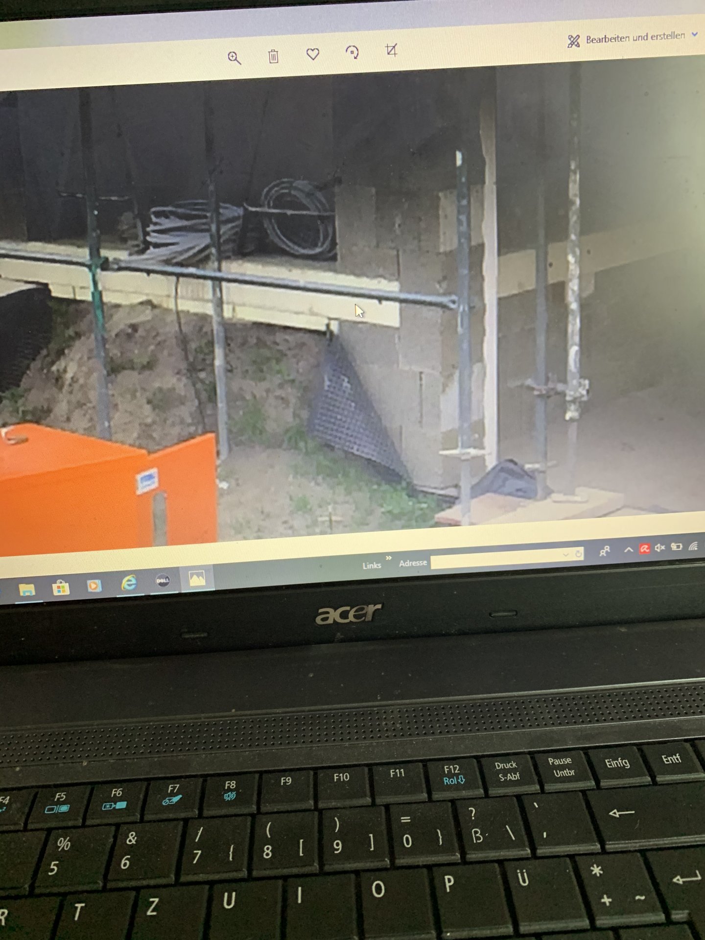

    anbei noch ein Bild der Rohbauphase.

    Die größten Abplatzungen befinden sich unterhalb des styrodur
  3. Nic123
    Nic123
    18.02.2019
    415
    126
    Ich würde behaupten das die feuchtigkeit von der Treppenplatte kommt die ist auch verfärbt. Ist die platte entkoppelt oder mit eingeputzt.?

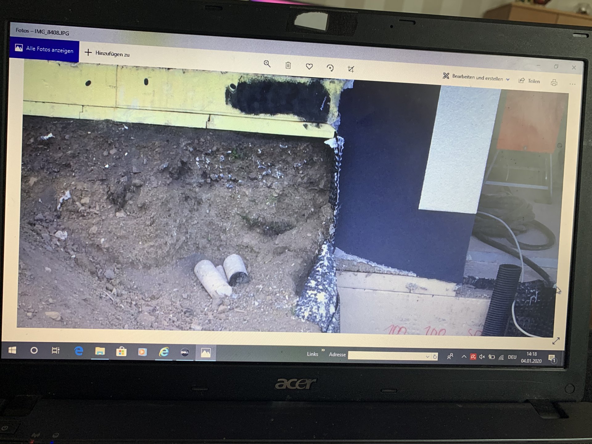

    Hier noch ein Bild der Bauphase

    Die Treppe steht ca 5-6 mm vom Haus entfernt. Beton fertig Elemente, die mit basalt verkleidet sind.
    Dazwischen wurde mit Silikon ausgespritzt.

    Sind noch alle fugen der Treppe intakt ?

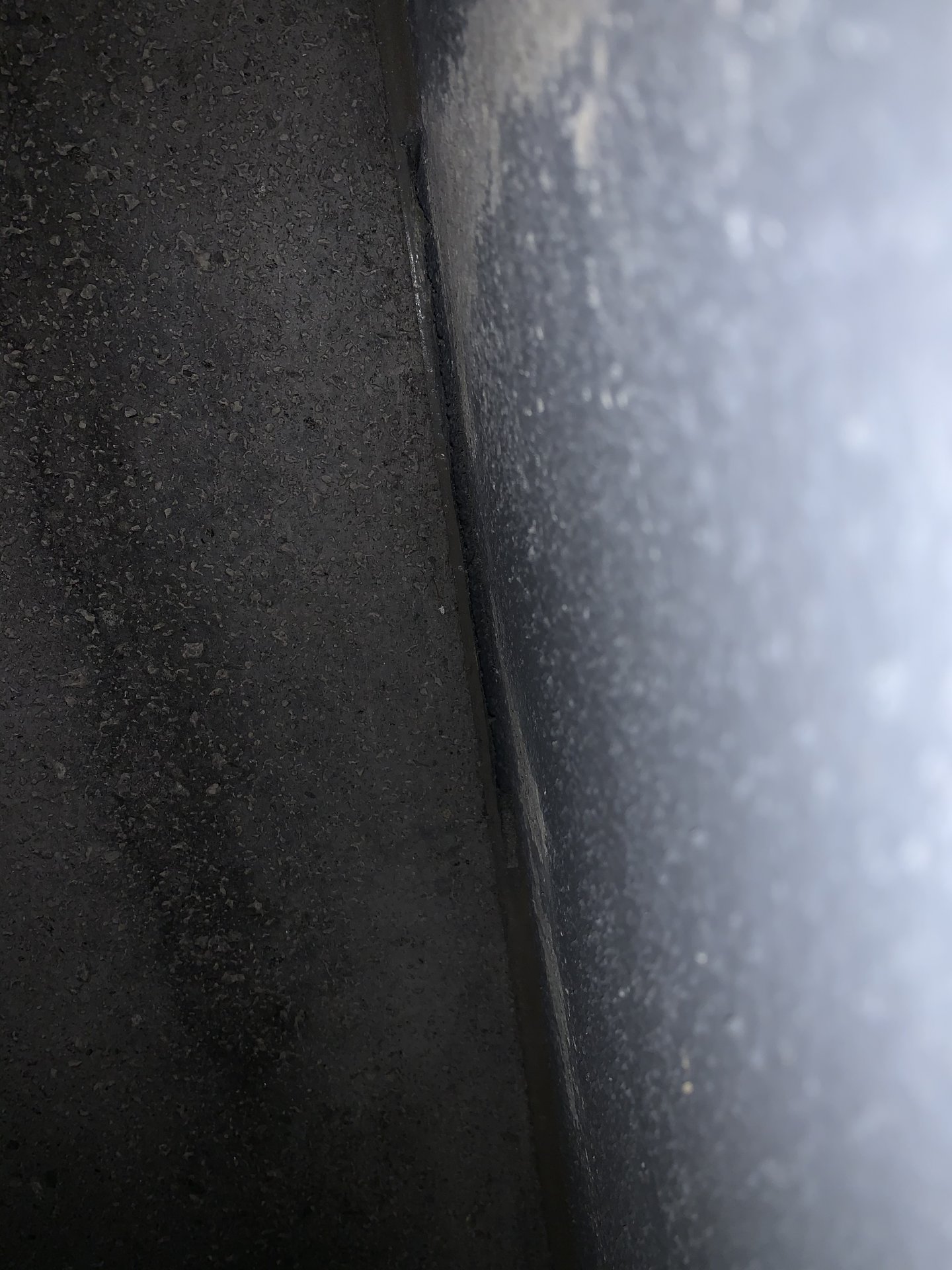

    Hier ein Foto
    Silikon wurde entfernt

    Ja

    Platte ist an der betontreppe mit Haken aufgegangen
  10. Nic123
    Nic123
    18.02.2019
    415
    126
    Wann hast du die fuge geöffnet ? Also es kann eig nur von von der basaltverkleidung kommen wenn du sagst das nur diese eine stelle feucht ist. Man erkennt auch wasserspuren hinten an der basaltplatte. Ist in hinter dieser feuchtenstelle quasi im innenbereich auch ein schaden aufgetreten ?

    Dann würde ich es mal ein paar tage abtrocknen lassen und nochmal messen

    Auf jedenfall den vorherigen sockel abdichten. Und die basaltabdeckung hinterlüften. Aber wart erst mal ein paar tage und schau ob diese feuchtigkeit vll von der silikonfuge her gekommen ist.

    Bisher ist ja auch nur die Farbe ab... der Putz ist noch fest!

    Ich seh keine Perimeterplatten
  17. Nic123
    Nic123
    18.02.2019
    415
    126
    Ich denke das das mauerwerk einfach nur verputz wurde. Weshalb also eine sockeldämmung ?
  18. Netzer
    Netzer
    09.12.2006
    1.579
    130
    Maler/Lackierer
    Nic123- Bild oben ansehen

    Rohbau ;):yikes
  20. Nic123
    Nic123
    18.02.2019
    415
    126
    Seh da leider nur die dämmung der bodenplatte und von den ringankern
