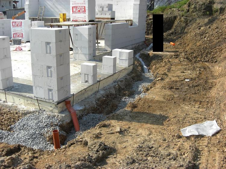

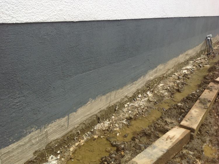

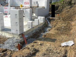

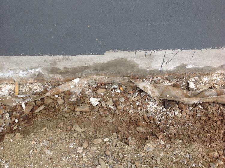

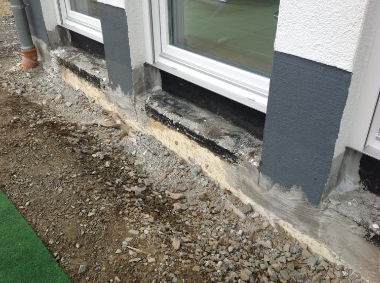

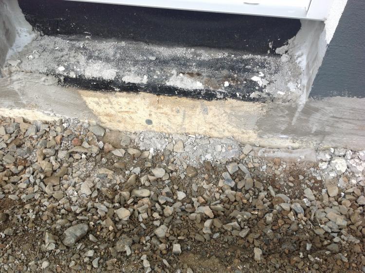

    Wir haben ein Haus gebaut bzw. bauen lassen (GU) und sind uns im Bereich des Sockels überhaupt nicht sicher, ob das so seine Richtigkeit hat. Ich hoffe daher, hier kompetente Infos dazu zu bekommen :bef1002:
    Der Aufbau ist folgender:
    Auf die Frostschürze wurde die Bodenplatte gegossen, dabei wurde der Rand mit Hartschaumplatten (die auf den Bildern zu sehen sind, ich weiß leider den Namen nicht) ausgekleidet.

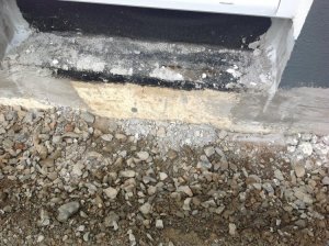

    Bei den Fenstern wurde oberhalb der Platten noch Bitumen angebracht, der Rest lediglich mit einer grauen Masse überarbeitet. Leider weiß ich nicht, was das Graue ist. Ich hoffe, mit den Fotos können die Experten hier etwas anfangen. Wir haben belagsfertig gebaut, eben aus dem Grund, dass wir nicht wirklich Ahnung haben. Nur dass schon jetzt an der Wand Feuchtigkeit aufsteigt, obwohl noch nichtmal wieder Schotter aufgefüllt wurde, kommt uns eben doch etwas komisch vor... :confused:
    Unser Bauleiter meinte dazu, dass wäre alles so fertig und die Rinne könnte wieder aufgefüllt werden. Die Feuchtigkeit die hoch zieht, sei kein Problem, solange sie nicht an das Mauerwerk (Porenbeton) komme.
    Ich als Laie bin skeptisch, lasse mich aber auch gern eines Besseren belehren... :lock
    Fotos hänge ich an, für jede Art von Hilfe/Info wäre ich sehr dankbar!

    was soll ein sockelputz im spritzwasserbereich ungeschützt auch sein, trocken ist er nur, wenn es längere zeit nicht geregnet hat und nicht mit wasser gepanscht wurde. was wurde mit der schwarzen masse im bereich der fensterleibungen gemacht?

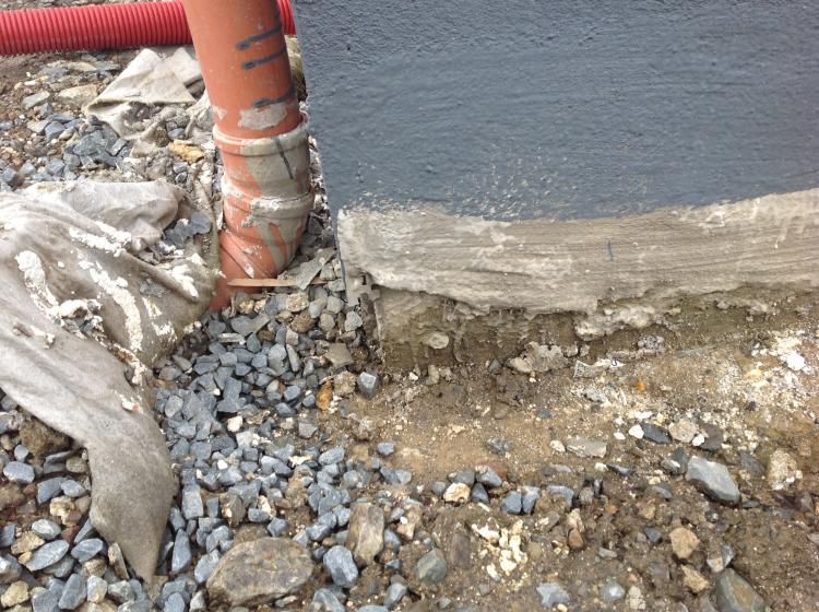

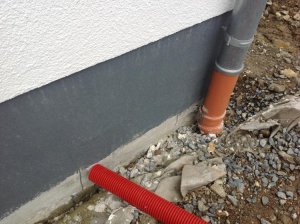

    Wir sind bei dem Sockel nur verwirrt, weil es eben so aussieht, als würde das Wasser von unten nach oben ziehen. Und wenn dann da noch Kies/Schotter vor kommt, wird es dadurch ja nicht besser... Das da mal was dranspritzt wenn es regnet, ist schon klar :)
    Mit der schwarzen Masse wurde der Bereich zwischen diesen "Hartschaumplatten" und den Fenstern abgedichtet. Bei den Häusern rundrum sieht es so aus, als wäre da der komplette Sockel zumindest bis kurz über die Kante, bis zu der aufgefüllt wurde, auch mit dieser schwarzen Masse abgedichtet.
    Und auch unser Gartenbauer meinte, dass der Bitumenanstrich am Sockel noch fehlen würde bevor der Bereich wird aufgefüllt werden könnte, was uns eben zusätzlich verunsichert hat, da laut Bauleiter alles so fertig ist.

    Das schützen des Sockels ist am besten im zuge der Außenanlagen zu machen. So weit wie angefüllt wird soll der Sockel nochmals mit einem geeigneten mittel abgedichtet werden, um eindringendes Wasser abzuhalten. Das dürfte den schwarzen rand bei den nachbarhäusern erklären. zu dem zweck gibt es aber auch dichtschlämmen etc die zb grau sind und überstrichen werden können.
    Meines erachten hat der Bauleiter recht, das Gebäude ist fertig, der rest ist Außenanlage.
    Achso, die graue masse auf deinen bildern dürfte eine dichtschlämme sein.

    Der Feuchteschutz des Sockels wurde ausgeführt, aber nicht sonderlich fachgerecht. Der wichtigste Punkt bei der Ausführung ist immer der Übergang des Sockelputzes auf den Wandbildner, und die Stelle ist mindestens mal partiell augenscheinlich nicht sauber. Die Übergänge der Dichtschlämme auf die bituminöse Abdichtung wird immer abreißen und hinterläufig werden.
    Ein gesamtheiliches Abdichtungs- und Detailkonzept unter Berücksichtigung des Lastfalls gibt es aber.......?

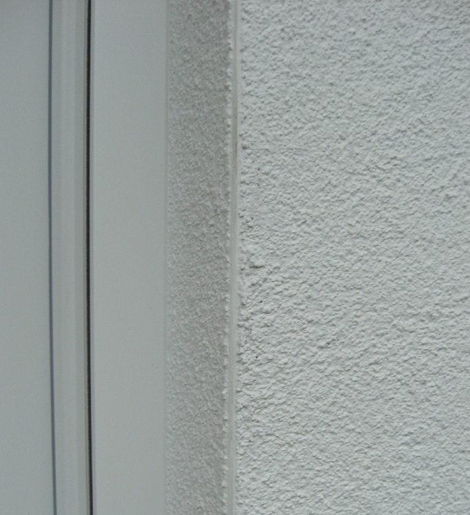

    Ich muss gestehen, dass ich einige Ausführungen von Ihnen nicht verstehen. Wandbildner sind die Steine, auf denen die Mauer aufbaut? Wenn der Übergang nur optisch nicht in Ordnung ist, kann ich damit zur Not noch leben, aber wenn die Übergänge reißen und da Wasser hinterläuft, ist das wohl nicht im Sinne des Erfinders.
    Das ist irgendwie genau das, was wir befürchtet haben, zumal auch der gesamte restliche Außenputz in der Ausführung zu wünschen übrig lässt, v.a. in den Kantenbereichen.

    Die Ecke ist normal;
    Bei der Ausführung der Abdichtung würde ich allerdings eine externe Begutachtung empfehlen, die passt nicht zu den angrenzenden Bauteilausführungen. Da macht mir das vorletzte Foto doch noch etwas mehr Sorgen.............
