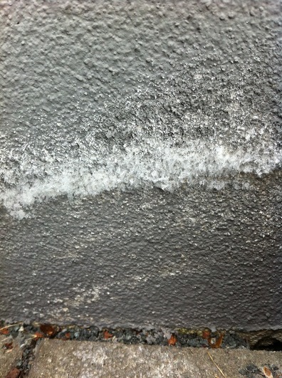

    Hallo Gemeinde,
    am meinem Sockel des Hauses (BJ 2010) stelle ich an der Nordseite ein einer Stelle, direkt neben dem Eingangspodest die auf dem Foto Erkennbaren "Kristalle" oder was auch immer das ist fest.
    Es ist eine Stelle wo am wenigstens Sonne hinkommt. Der Rest des Sockels rund um das Haus ist absolut unauffällig. Vielleicht habt ihr einen Tipp was das sein könnte und wie ich es loswerde? Einfach abkehren würde ich denken. Habe aber Bedenken, dass es wieder kommt, wenn ich die Ursache nicht kenne.

    Das sind scheinbar Mineralsalzausblühungen = Kristale.
    Abkehren ist ok, wenn die Ursache (Feuchtigkeit) nicht behoben wird, ist aber damit zu rechnen, dass sie wieder kommen.

    vermutlich Ausblühungen infolge Streusalz. Ganz häufig an Eingängen zu beobachten.
    man streut auf Schnee und Eis, es schneit und gibt Matsch. Diese "Brühe" (Schnee-Salz-Wasser) wird vom Putz/Material aufgesogen. Bei niedriger Umgebungsfeuchte trocknet das Wasser von der Oberfläche her weg, das Salz bleibt zurück und kristallisiert aus --> Salzkristalle an der Oberfläche...

    Ausblühungen infolge Streusalz jetzt noch?
    Auf dem Bild sehe ich keinen Feuchteschutz ( z.B. Dichtschlämme ) auf dem Oberputz bis mindestens 5 cm OK Pflaster und an der Fuge zum Pflaster scheint der Feuchteschutz auch nicht weiter ins Erdreich geführt und mit der Bauwerksabdichtung auf der Kellerwand verbunden zu sein. Wenn es so ist, wie es ist, steht der Putz im feuchten Erdreich und er wird außerdem durch Spritzwasser belastet. Dann ist klar, dass er durchfeuchtet wird und irgendwann - spätestens nach einer längeren Frostperiode - die Lust verliert, am Sockel haften zu bleiben. Wenn ich das Bild richtig sehe, beginnt bereits der Anstrich abzublättern. Die Ausblühungen zeigen den Verdunstungshorizont der im Sockelputz kapillar aufsteigenden Feuchtigkeit und der mit der Feuchtigkeit gelösten Mineralsalze aus dem Putz an. Wenn der Sockel noch nicht hohl liegen sollte, wäre er mit der Nachrüstung eines Feuchteschutzes noch zu retten.
    Siehe hier ab Seite 10:
    http://www.schwenk-putztechnik.de/D...ik-Ti-Sockelanschluesse-bei-Putz-und-WDVS.pdf

    Danke an alle, für die nützlichen Antworten. Dann werde ich den Bauträger mal informieren. Noch ist ja Gewährleitung.

    Ausblühungen treten dann auf, wenn die Feuchte abtrocknet und bleiben dann solange da, bis sie entfernt werden oder abfallen ;-)
    Um die Ursache einzugrenzen, könnte man jetzt Salzanalysen machen, ob Sulfat- Nitrat oder NaCl-salz...
