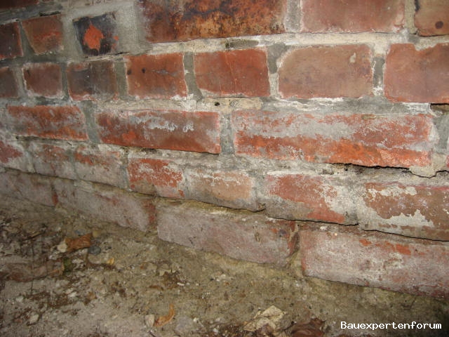

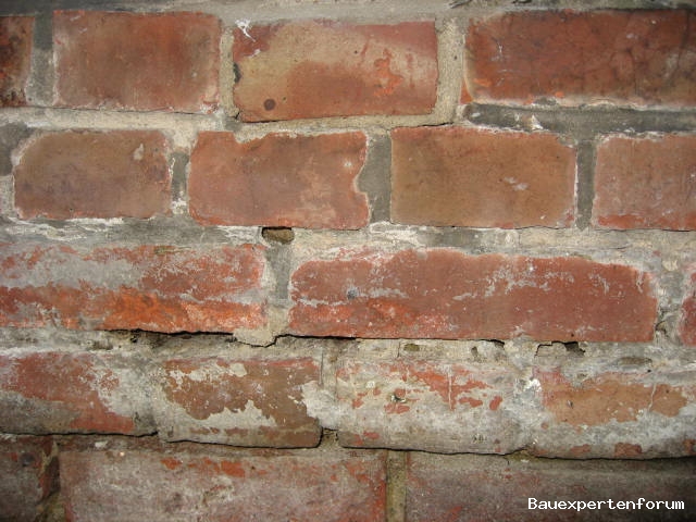

    Ich habe mal Fotos gemacht,die sagen ja doch mehr aus als jede Beschreibung.
    Der Sockel ist bis zum Fundament freigelegt und soll neu verfugt werden.Die Fugen wurden schon mal mit Zement neu verfugt der ist hart wie Granit platzt aber stellenweise aus. Dahinter ist Kalkmörtel der sehr feucht ist.Womit soll ich die neuen Fugen machen? Kalkmörtel,Kalkzementmörtel, Quick-mix FM M10 Fugenmörtel was verträgt sich mit dem alten Kalkmörtel in den Lagerfugen?
    Danach möchte ich Rasenkantensteine bis auf Höhe des 1 Ziegels setzen und mit Kiesel auffüllen.
    Wie breit soll dieser Streifen sein?
    Oder gibt es dafür allgemeine Empfehlungen oder bessere Ideen und Vorschläge.[​IMG][​IMG]Ich möchte es schon richtig machen wenn ich mir die Arbeit mache.
    danke im voraus für eure mühe.

    Als erstes mal feststellen, wo die Feuchtigkeit her kommt...
    Wenn du vorne dicht machst und von Hinten kommt die Nässe fällt dir alles vorne wieder runter...

    Es gibt einige Hersteller für Sanierputze / Systeme deren Techniker vor Ort kostenlos
    eine Beratung durchführen u. entsprechende Produkte u. Ausführungen empfehlen.
    Das Mauerwerk ist meines Erachtens durch aufsteigende Feuchtigkeit u.Spitzwasser
    durchnässt, weshalb ein aufbringen von Sockel bzw. Zementputz nichts bringt.
    Durch Frost u.Kristallisationsdruck der vorhandenen Salze fällt das Zeug spätestens
    nach 1 -2 Jahren wieder ab.

    Weder Du noch wir wissen um die Ursachen der Durchfeuchtung, aber Du schlägst einfach mal ne Vertikalsperre vor. :mauer
    Kommt die Feuchte aber im Mauerwerk von unten, ist die bald Schrott und verschlimmert bis dahin den Schaden, weil die Austrocknung nicht möglich ist.
    Ausserdem hält ein Zementputz auf versalztem Mauerwerk auch nur von 12 bis Mittag.
    Die Krönung aber ist Deine "Drainage". Das ganze Geraffel kannst sparen, weils eher eine Be- denn eine Entwässerung erzeugen wird.
    Fehlte nur noch der Hinweis, die Rohre an die Regenwasserstutzen anzuklemmen :yikes
    Dieses Forum hat einen wesentlichen höheren Anspruch als den Deiner Antwort!

    Danke für die Antworten.
    Die Feuchtigkeit im Kalkmörtel hinter dem alten Beton (Zementschlämme?)
    kommt wohl daher das das Gelände bis zur 4 Ziegelreihe mit Mutterboden angefüllt war.
    Ich möchte die Reste und die alten Fugen ausfräsen und neu verfugen.
    Darf ich dazu Wasserabweisenden Fugenmörtel von quick-mix nehmen oder Kalkmörtel?
