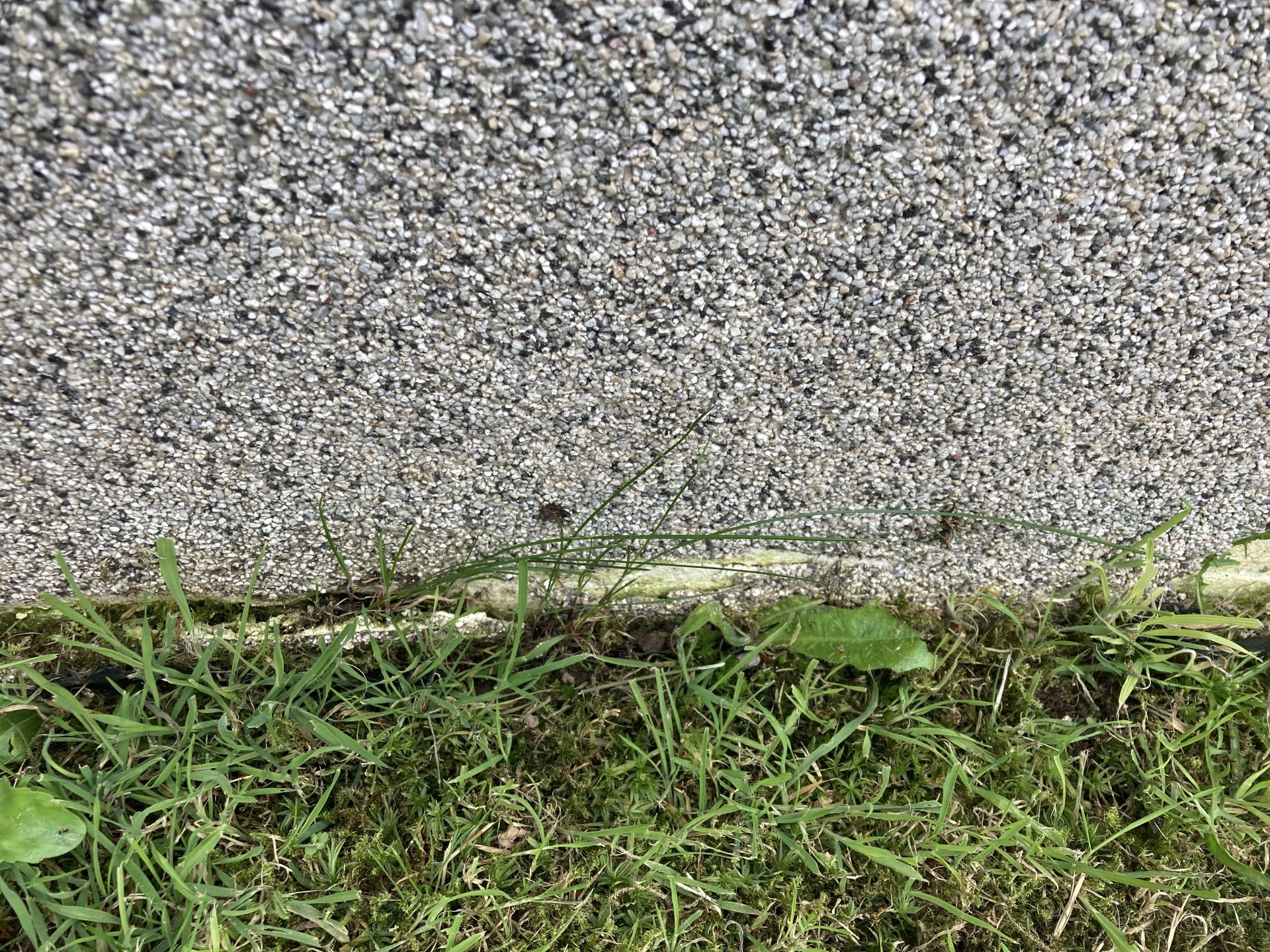

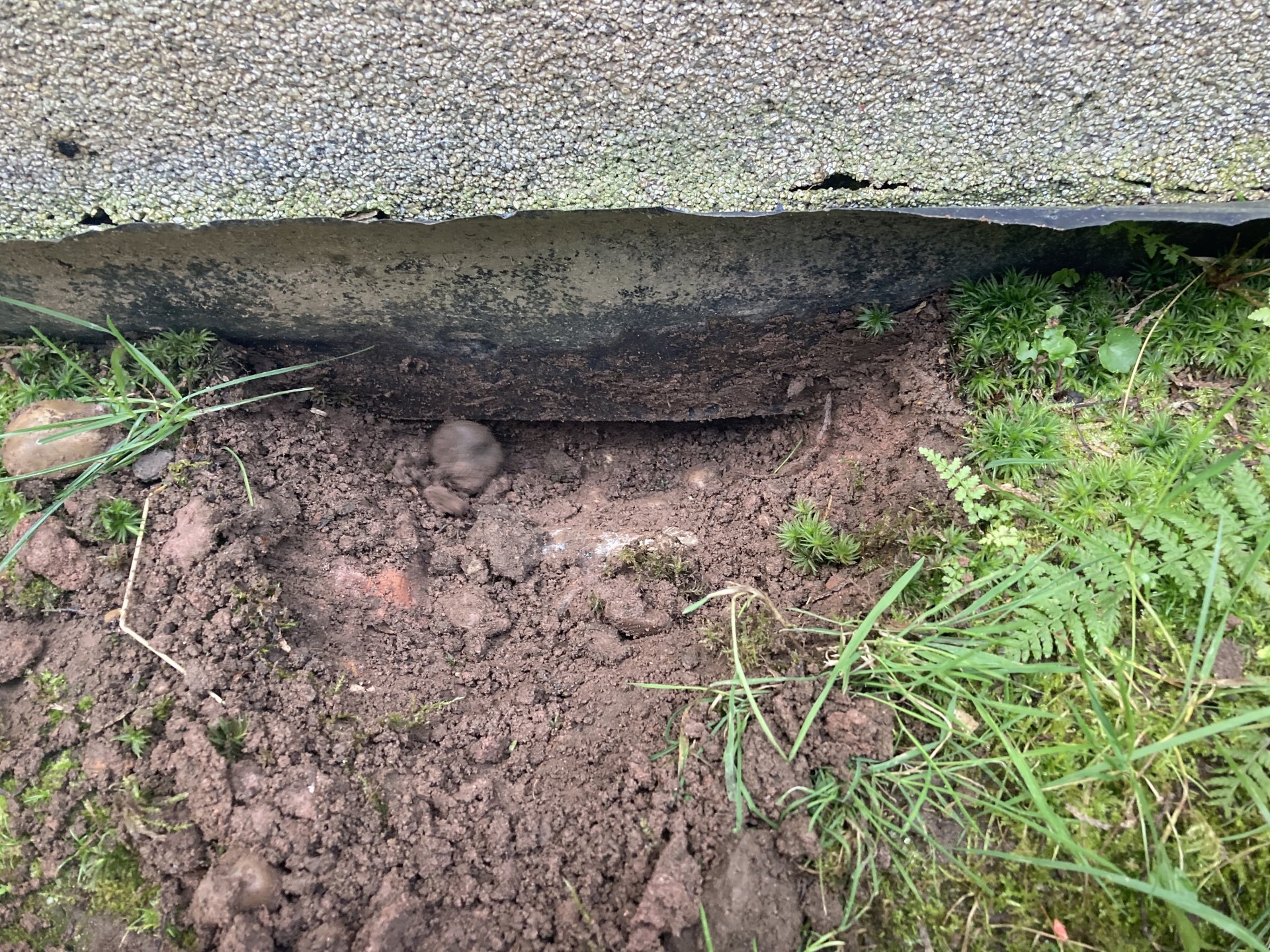

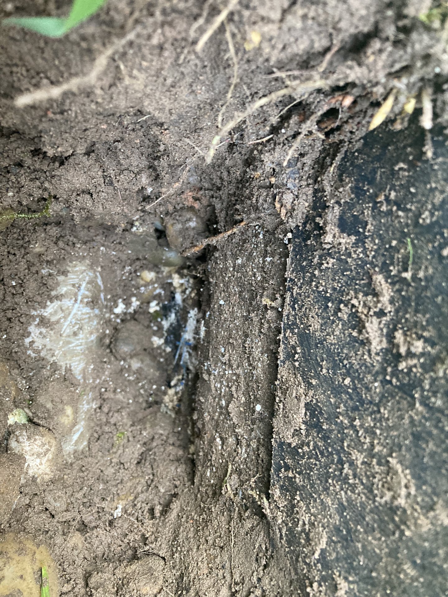

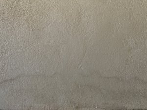

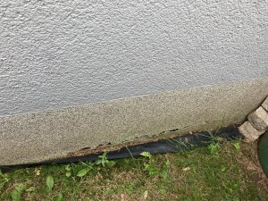

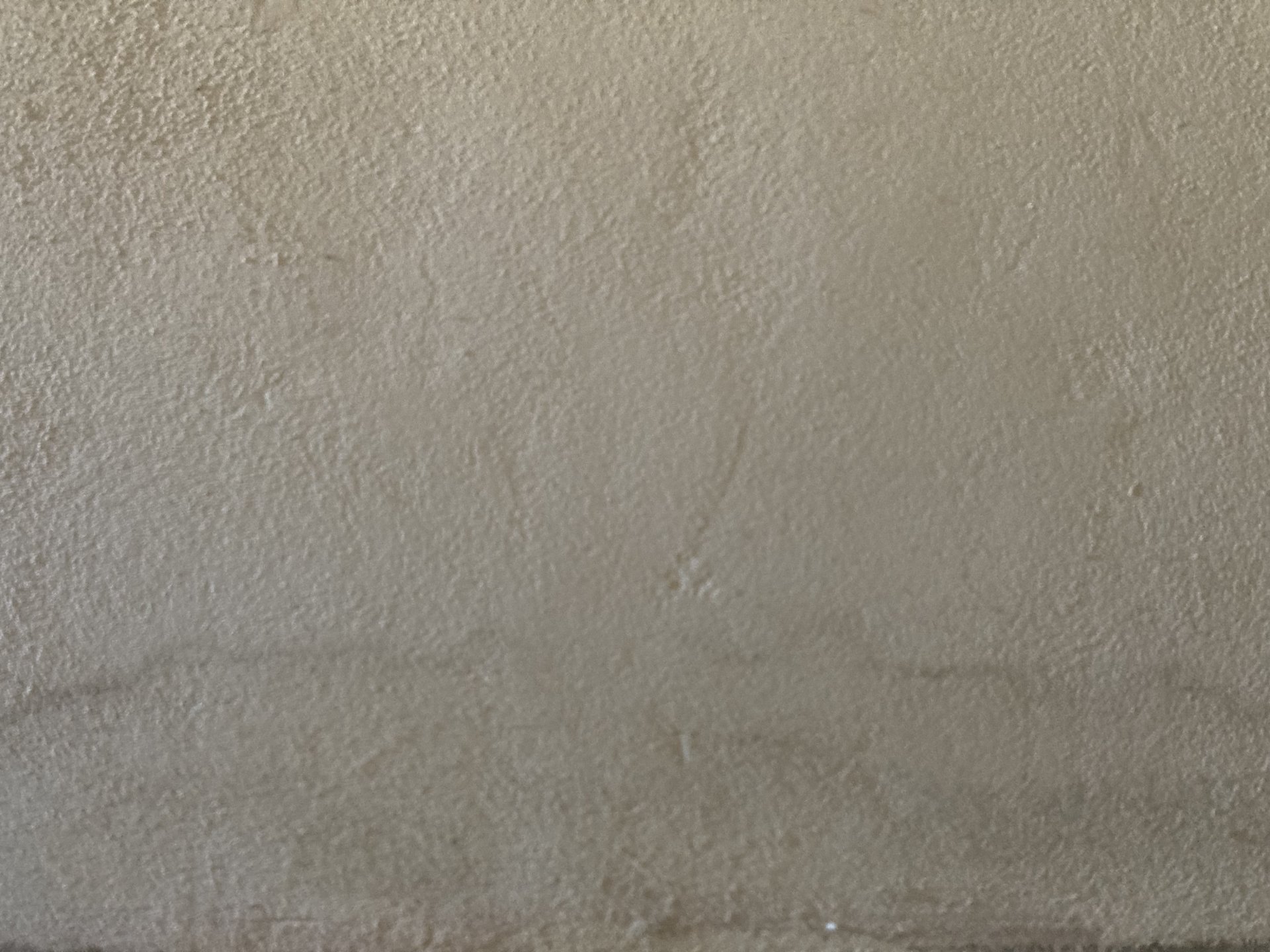

    wir haben momentan ein Problem mit unserer Garage, welche direkt an das Haus angebaut ist und auf der Grenze zu unserer Nachbarin steht. Das Objekt ist BJ 98 und wir haben es vor rd. 6 Jahren erworben. Seit geraumer Zeit haben wir feuchte Stellen an der Innenwand bemerkt, bei denen ich von aufsteigender Feuchtigkeit ausgehe. An der Außenwand sieht man mittlerweile im Sockelbereich ebenfalls Schäden. Ich habe an einer Stelle mal etwas freigegraben und gehe mal davon aus, dass hier die Abdichtung nicht weit genug hochgezogen wurde und auch das Gelände mittlerweile höher liegt, als es beim Bau der Fall war. Sinn und Zweck des ca. 15-20cm breiten Folienstreifens erschließt sich mir allerdings nicht. Für mich stellt sich jetzt mal zunächst die Frage, ob es genügt hier ca 20-30cm freizugraben und die Abdichtung weiter hochzuziehen, oder ob es vlt. noch tieferliegende Probleme/Schadstellen gibt. Ist die aufsteigende Feuchtigkeit an der Innenwand ein Indiz dafür, dass es von weiter unten hochzieht?
