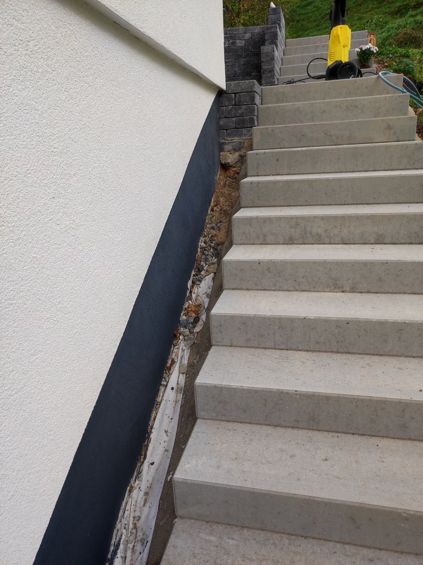

    ich möchte die Sockelabdichtung an meinem Haus richtig ausführen und bin mir an der Umsetzung an einer Hausseite unsicher.
    Auf dem Bild seht ihr verputzte Perimeterdämmung an meinem Keller. Der Zwischenraum zwischen Treppe und Haus soll als Spritzschutz mit Kies aufgefüllt werden.
    Die Verputzer haben den Putz bis an die Betonstütze (Keil) der Treppe runter gezogen.
    Ich wollte jetzt einen Teil des Putzes unten wieder abklopfen, eine Schräge mit Sockelputz auf die Perimeterdämmung ausformen und darüber dann entsprechende 2k Abdichtung mit Noppenfolie davor machen.
    Oder lieber einfach die Abdichtung bis runter an den Keil ziehen?
    Passt das so?
