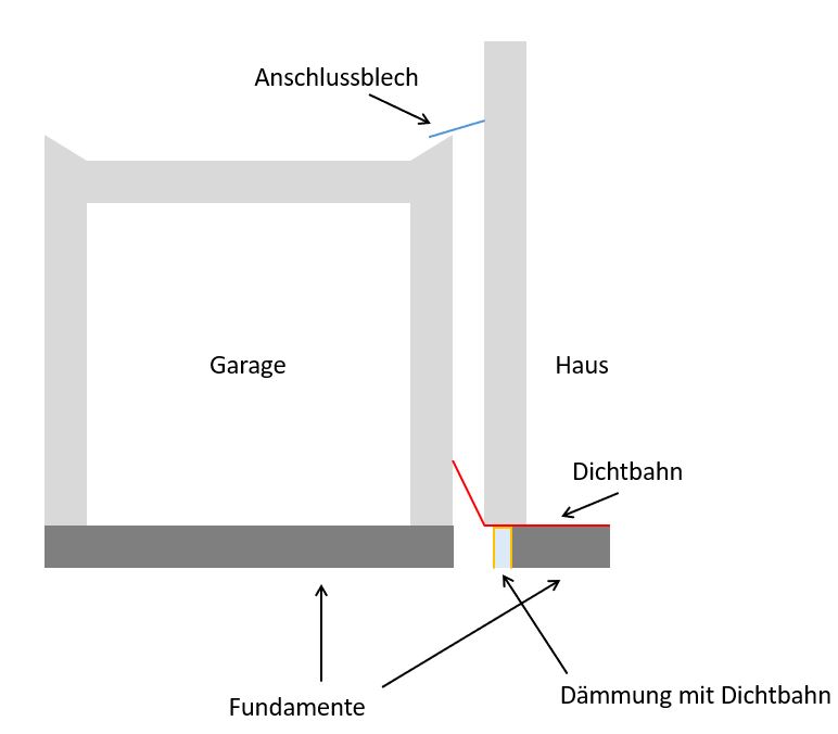

    Die Bodenplatte wurde in einer Schalung aus XPS-Dämmplatten gegossen. Zwischen XPS und Bodenplatte wurde nur neben der Garage eine Abdichtungsbahn innen in die XPS-Schalung gelegt und anfangs lose nach außen gehängt. Die Horizontalabdichtung auf der Bodenplatte wurde an diese Abdichtungsbahn angeschlossen. Nachdem die Garage errichtet war wurde der nach außen hängende Teil der Abdichtungsbahn (circa 40 cm) nach oben geklappt und an die Garage geklebt. Die Abdichtungsbahn liegt also nicht hinterlaufsicher am Haus an. Die Fuge zwischen Haus und Garage wurde über der Garage durch ein Wandanschlussblech verschlossen. Im unwahrscheinlichen Fall dass Wasser in die Fuge zwischen Haus und Garage käme (Risse im Beton im Laufe der Zeit, Wasser fließt aufgrund von Starkregen seitlich über das Garagenflachdach Richtung Haus ab, starker Wind drückt Wasser unter dem Blech durch) würde das Wasser soweit ich das sehe über die Abdichtungsbahn direkt ins Haus abgeleitet werden.
    Ich vermute einen Mangel. Die beschriebene Konstruktion führt aus meiner Sicht mindestens dazu dass ein erhöhter Aufwand für Überprüfung und Instandhaltung entsteht damit das Blech immer komplett dicht bleibt und der Abfluss des Garagendachs nie verstopft. Entspricht die beschriebene Konstruktion den anerkannten Regeln der Technik?

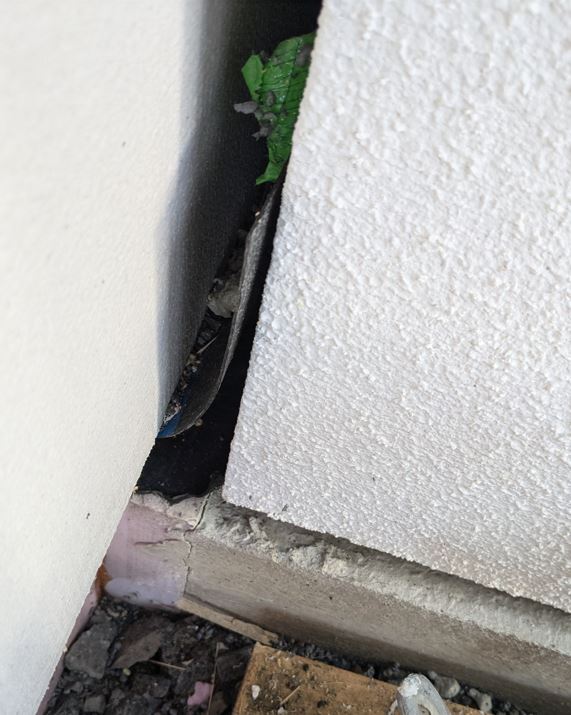

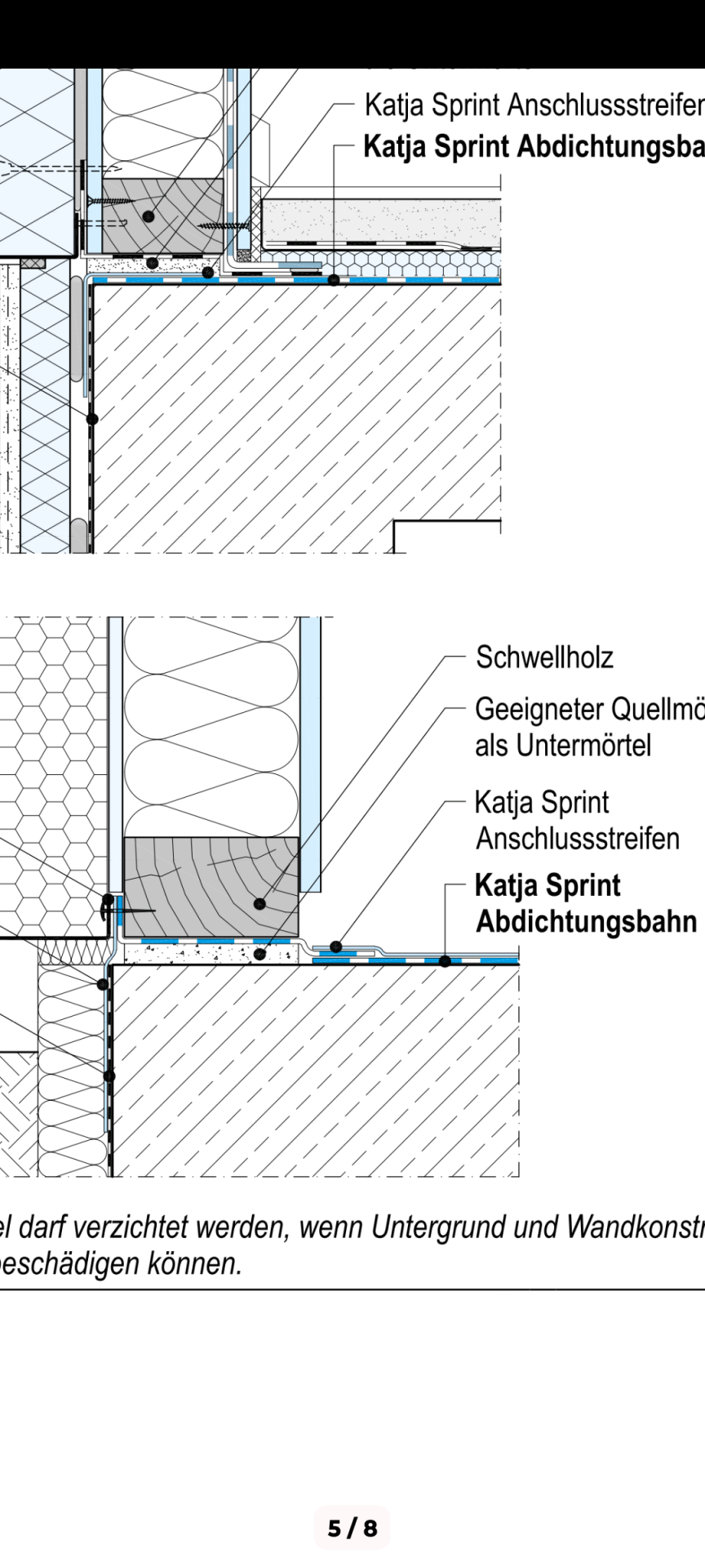

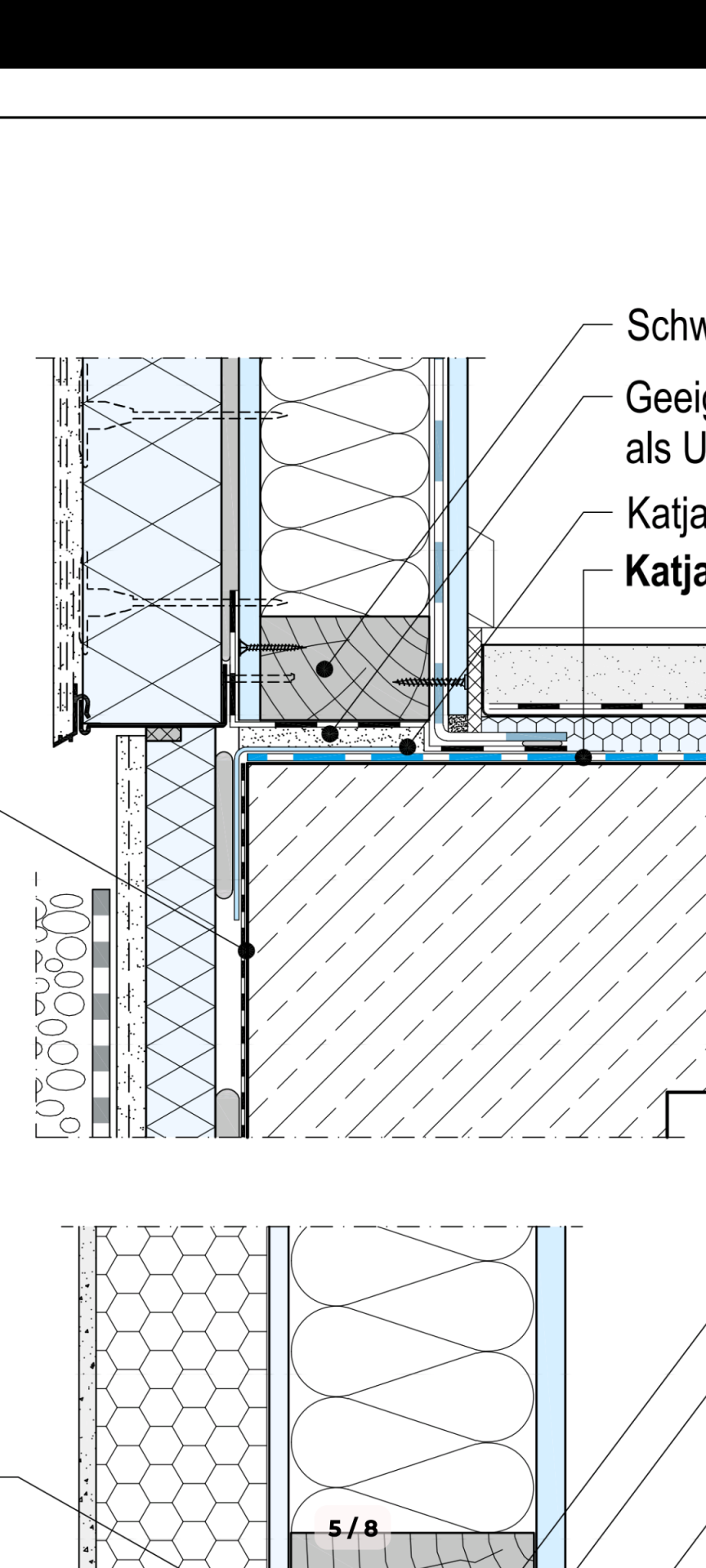

    Ich habe eine Skizze gezeichnet und ein Foto angehängt. Mir geht um die rot markierte Dichtbahn (Katja Sprint).

    Diese ist m.W. nicht zugelassen als vertikale Bauwerksabdichtung im Außenbereich, diese hätte hier abgeschnitten werden sollen und mit einem zugelassenen Produkt angebunden werden sollen.
    Im Sinne klassischer Schlämme ( mineralisch ) definitiv nicht zulässig, hier wäre der Hersteller zu eruieren, um ein Ergebnis zu bekommen.

    Abgesehen von der Führung die hier natürlich nicht korrekt ist , selbstverständlich muss deine Bauwerksabdichtung hinter deiner Putzebene liegen und nicht sinnfrei ragend irgendwo zusätzlich kommt ein nicht zugelassenes Produkt hinzu , was aber hier aufgrund des Einbaus obsolet ist , faktisch ist hier keine Bauwerksabdichtung gegeben , auch ist die notwendige Höhe über GOK hinfällig, weil ergo nicht vorhanden.
    Sry auf dieses offensichtliche bin ich vorab nicht eingegangen wie sieht überhaupt am Gebäude die Lösung aus mit Höhen und allseitig plus HT etc und Garage
    Was stellt eigentlich Dämmung mit Dichtbahn dar ( gelb )? auch Sprint?

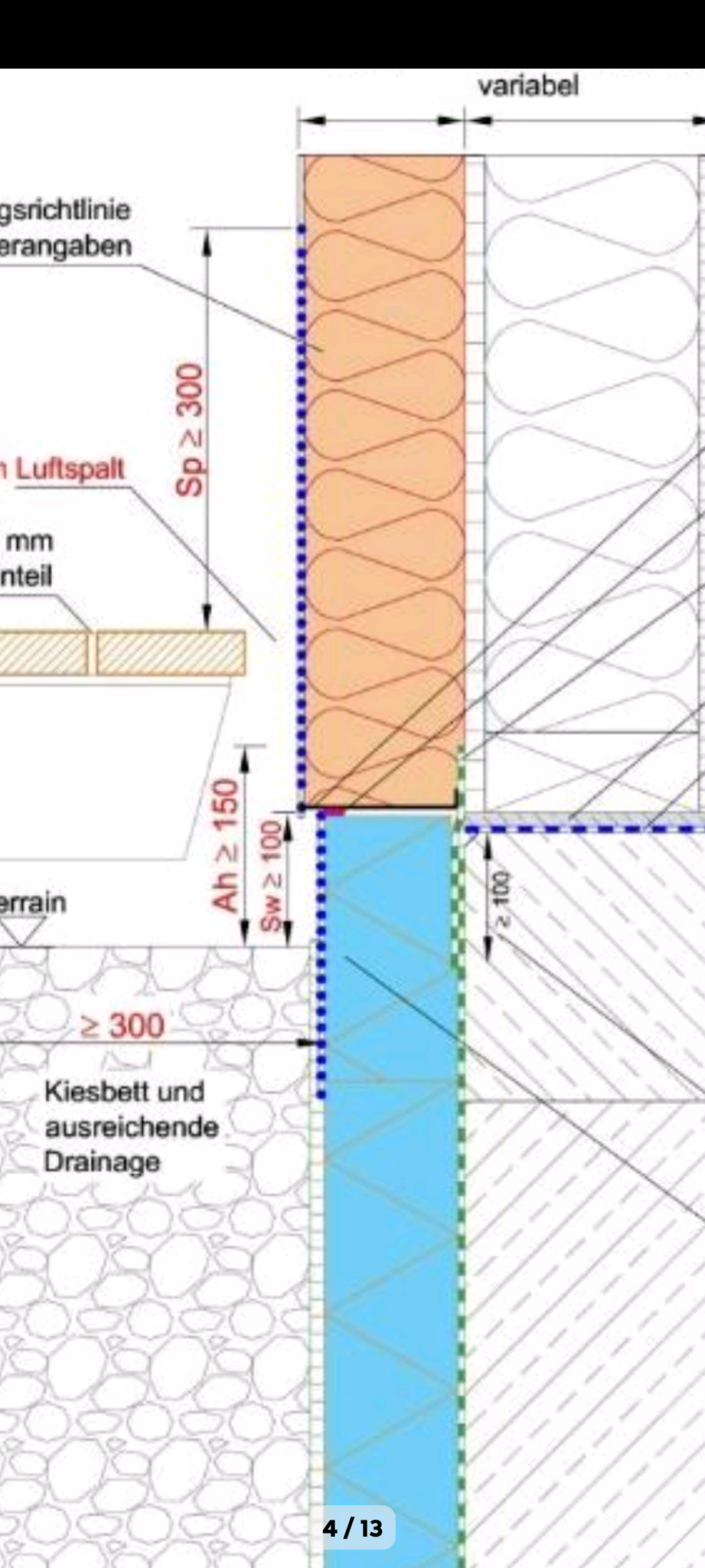

    OKRFB Haus und OK Garagenboden sind ziemlich genau auf gleicher Höhe. Um das Haus wird bis auf Höhe OKFFB aufgeschüttet mit Kiesstreifen/Gitter am Haus. Um die Garage wird bis auf OK Garagenboden aufgeschüttet. Entsprechend fällt die Aufschüttung um das Haus in Richtung Garage leicht ab. Vom Haus aus betrachtet fällt das geplante Gelände in alle Richtungen leicht ab.
    Das ist irgendeine andere schwarze Folie/Dichtbahn. Die wurde vor dem Gießen der Bodenplatte innen in die XPS-Schalung gelegt und dann außenrum verklebt. Sie bedeckt auf der Außenseite den sichtbaren Teil der Dämmung, ca. 15 - 20 cm. Unter der Bodenplatte liegt noch eine Perimeterdämmung. Diese ist aus Richtung Garage aber mit Schotter angeschüttet und nicht sichtbar. Unter dem Schotter ist nichts abgedichtet.

    Haustür , das Abdichtungsthema betrifft alle bodentiefen / bodengleiche Öffnungen und natürlich auch die ggf vorhandenen Austritte insofern diese in der entsprechenden Höhe zu GOK befinden.
    So wie jetzt auf deinem Foto sichtbar, trägt die Aufschüttung ja bis in den verputzten Bereich , das funktioniert so nicht.
    Ich sehe keinen Sockel oder Ausbildung dessen.
    Auf dem Foto rechts Garage und links das Haus ?
    Du solltest hier bei deinem Unternehmer nochmals nachfragen wie er sich die notwendige Abdichtung vorstellt , bei der Garage ist das Fundament ( BPL ) ja umlaufend frei , bei Trennung zum Gebäude und Fertigteilgarage könnte dies noch halbwegs funktionieren, am Gebäude mit dem Überstand definitiv nicht, nun hast du Holzständerbauweise inwiefern ist denn die innere Kehle und der Überstand ausgebildet? Nur die Sprint so geführt ?
    Wurde vor Ort verputzt oder fertig geliefert? Ich empfehle dir dringend Rücksprache mit dem Planer und Hinzuziehen eines SV / Gutachter so in diesem deutlich ungeklärten Zustand würde eine Aufschüttung nicht dienlich sein und schon gar kein Kiesbett gegen die jetzige verputzten Oberflächen.

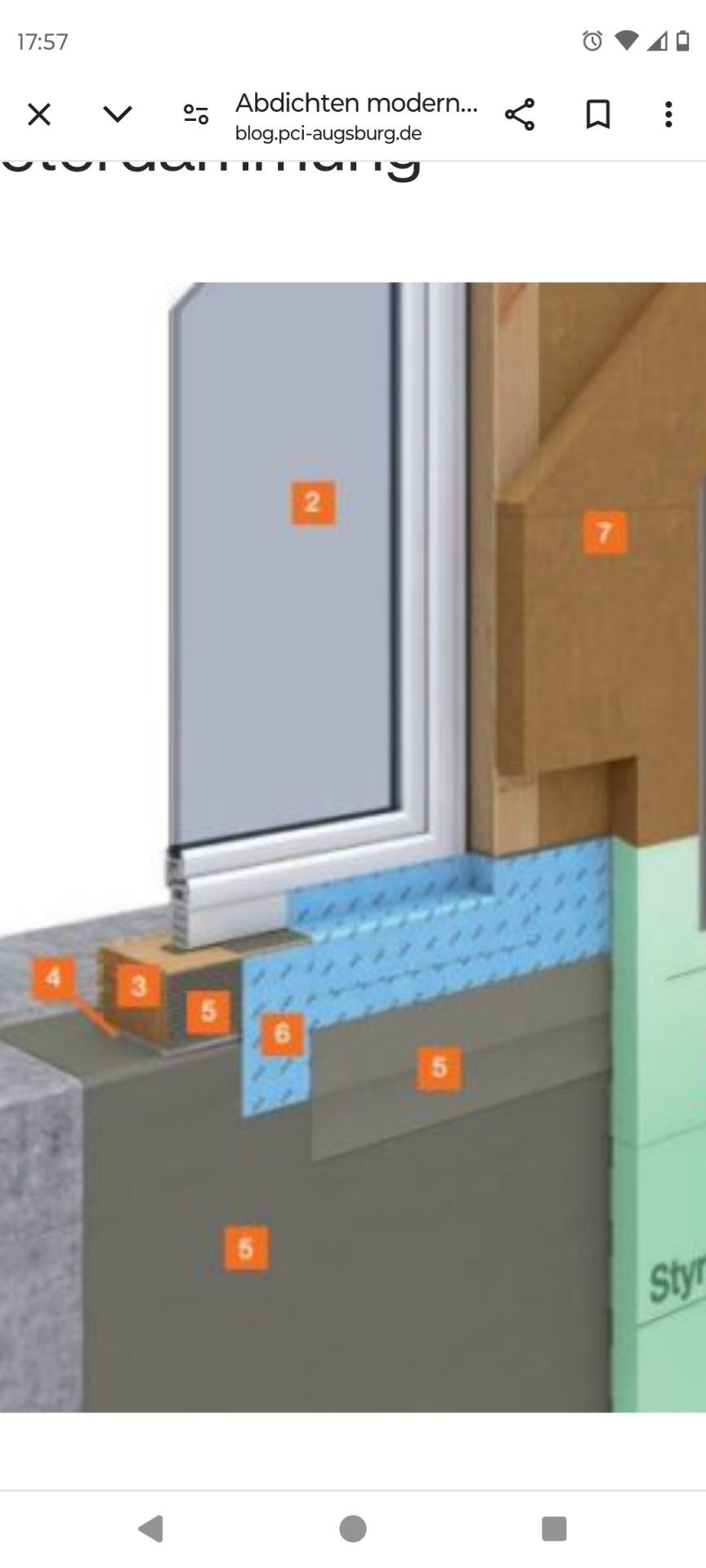

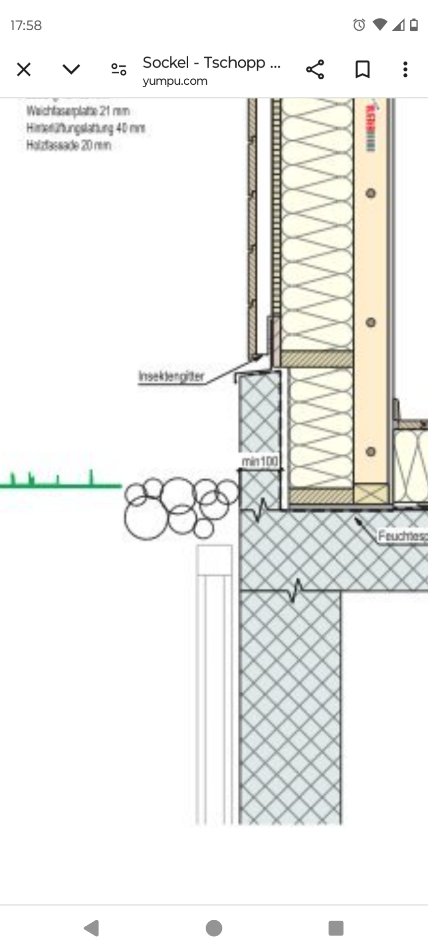

    Beispiele zur Ausführung eine wäre VHF

    Da täuscht vielleicht der Winkel des Fotos. Der Schotter endet an der Stelle ca. 20 cm unter der Hauswand. An anderen Stellen ist der Schotter noch nicht ganz so hoch angefüllt und der Sockel liegt rund 30 cm frei. Das war oben vielleicht etwas ungenau beschrieben. Für den Zutritt zum Haus soll der Übergang mit einem Gitter auf Höhe OKFFB realisiert werden. Sonstiges Gelände wird auch ungefähr bis OKFFB aufgeschüttet aber der Kiesstreifen direkt am Haus nur bis maximal 15 cm unter Unterkante Hauswand (also nur gegen das XPS).

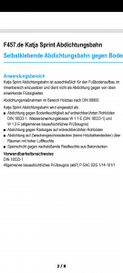

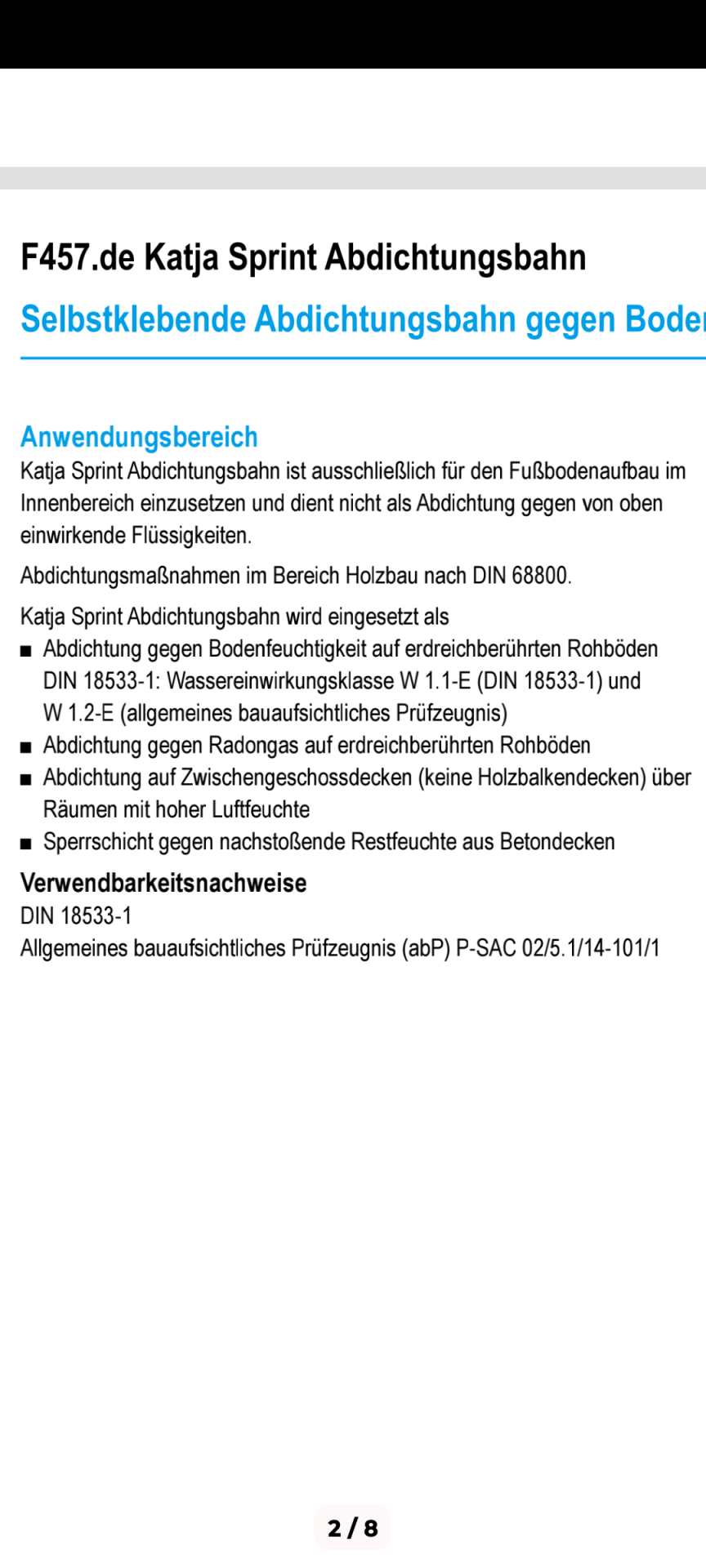

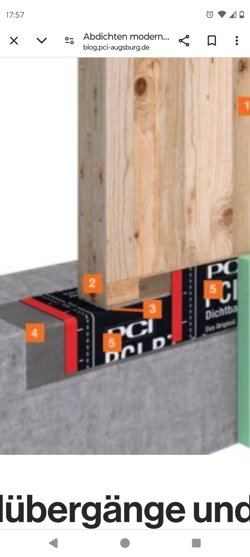

    Noch eine letzte Frage. Passt zwar nicht ganz zur Sockelabdichtung aber zur Katja Bahn: In der Produktbeschreibung der Katja Bahn stehen die Wände auf einer Mauersperrbahn. Bei uns wurde die Katja Bahn bis zum Rand der Bodenplatte geführt und in einem bestimmten Abstand am Rand der Bodenplatte "Holzplättchen" verlegt. Zwischen den Holzplättchen wurde am Rand der Bodenplatte eine Spachtelmasse aufgetragen. Auf diese Konstruktion wurden dann die fertigen Wände gestellt. Darf die Katja Bahn als Mauersperrbahn verwendet werden?
  12. SIL
    10.842
    4.194
    Ja 'massiv'
    Bei dir wäre aber Holzkonstruktion mit Schwellholz/ Fussholz , ergo mit Mörtel zulässig und entsprechenden Anschlüssen und Weiterführung.
