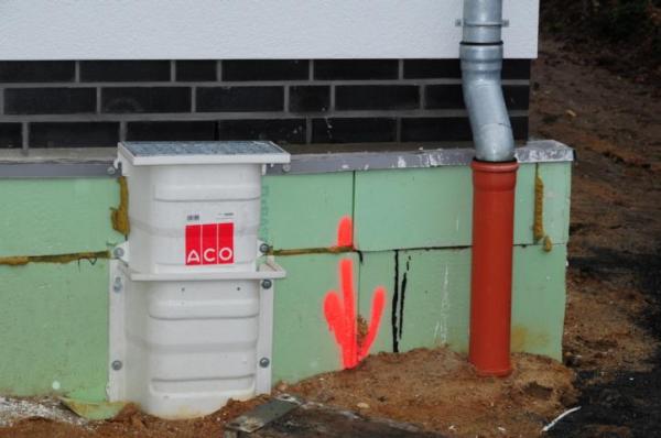

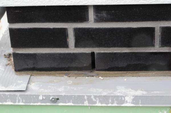

Diskutiere Sockeldämmung im Außenwände / Fassaden Forum im Bereich Neubau; Hallo, wie sollte die Dämmung hinter dem Klinker aussehen - es ist zweischaliges Mauerwerk. Ist Mineralwolle hier erlaubt? [ATTACH] [ATTACH]

    naja, da wird noch angeschüttet bis zur Höhe der Lichtschächte und dann kann wasser rein - das geht eigentlich jetzt shcon rein durch Regen, der Klinker sieht schon feucht aus an den unteren Rändern.

    1.) Lichtschachtaufsatz ist an den oberen Halterungen nicht befestigt
    2.) Wenn da verfüllt wird, rieselt von hinten Erdreich in den Lichtschacht. Anders gefragt: Wie soll der Lichtschachtbereich abgedichtet werden, der über die Kellerdämmung hinausragt?
    3.) Wenn bis Lichtschachthöhe verfüllt wird, sind die auf dem oberen Bild zu sehenden Lüftungsschlitze (offene Stoßfugen) mind. zur Hälfte verdeckt. Selbst wenn da eine ordnungsgemäß eingebaute Z-Folie vorhanden ist, kann Kondenswasser nicht mehr nach außen ablaufen.
  6. #6 Gast036816, 04.12.2012
    die eckausbildung der abdeckung ist absoluter mist, klafft und gibt eine unschöne ecke. hier hätte man eine vorgefertigte ecke machen müssen und den stoß gute 20 cm von der ecke fachgerecht ausbilden müssen. bauschaum in den fugen der dämmung hat dort nichts zu suchen. 3 schichten klinker, was soll denn da hinterlüftet werden im sockelbereich? miwo ist hier sicher nicht in ordnung - wie hoch wird angefüllt? bis oberkante schacht? dann liegt das profil aber in der erde drin, die erdauffüllung wird in deine lüftungsschlitze gespült. meiner ansicht nach kannst du nur bis knapp an unterkante von dem profil anfüllen, dann ist dein schachtaufsatz ein u-boot-periskop. hier muss jemand noch einmal ganz scharf nachdenken - sonst gibt es murks hoch drei!

    Wäre es hier nicht besser gewesen wenn schon wdvs mit sockel in klinkeroptik dann perimeter mit geklebten riemchen?
    Dann hätte man das problem mit kondensat in der luftschicht und luftschicht überhaupt erschlagen oder?

    Wenn eine versickerungsfähige Verfüllung bis OK Lichtschacht erfolgt und die Abdichtung wie hier (www.mauerwerksbau-lehre.de/download/studierende/bauphysik/feuchteschutz/FE2.pdf) auf Seite 2 geführt ist, könnte alles noch gut werden. Eine Wasser aufnehmende Mineralwolledämmung in Verbindung mit einer solchen Lösung sehe ich allerdings nicht.
    Ergänzung: jedenfalls nicht im Sockelbereich hinter dem Klinker.

    Danke für alle Antworten. 2-schaliges Mauerwerk mit Miwo dämmung ab Keller. Der Keller ist weiße Wanne, also Beton, außen wie man sieht Perimeterdämmung.
  13. #13 Gast036816, 04.12.2012
    die miwo-dämmung beginnt üner erdreich oder spritzwasserbereich - wieviele cm darüber? ich fürchte hinter den drei klinkerschichten ist miwo und das liegt im spritzwasserbereich. wenn hinter den klinkern hartschaumdämmung ist, wäre das besser plus abdichtung!

    Hinter den Klinkern ist Miwo. Und die ist schon nass.

    zeig dem verursacher den mangel an und fordere ihn auf, die mangelhafte leistung gegen eine mangelfreie zu ersetzen. gibt es denn eine detaillierte planung zum sockelaufbau?

    er sagt, es ist kein Mangel. Pläne dazu habe ich nicht.

    Keine wahl!
    Wenn sie den mangel behoben haben möchten müssen sie jetzt schriftlich bedenken anmelden und beseitigung des mangels fordern.
    Mängel:
    - feuchte Dämmung im Sockel
    - Blech in Ecke/n nicht mit Eckprofil ausgebildet
    - Spaltmaße Kellerwanddämmug
    - Übergreifungstöße Kellerwanddämmung, hier Kreuzfugen
    - und weiteres was noch genannt wurde
    Da fällt mir ein wo ist ihr standrohr der fallleitung, ist eines vorhanden?!
    die möglichkeit zum spülen/reinigen etc. ihrer entwässerungsleitung sollte zwingend vorhanden sein.
    Das muss er erst mal aus dem weg schaffen mit aussagen wie das wäre kein mangel...
    Sicherheitseinbehalt in höhe von 5% ist jetzt schon pflicht.
    Nehmen sie einen externen gutachter hinzu. Bei dem was hier schon an zwei bildern erkennbar ist sind weitere versteckte mängel vorerst nicht auszuschließen
