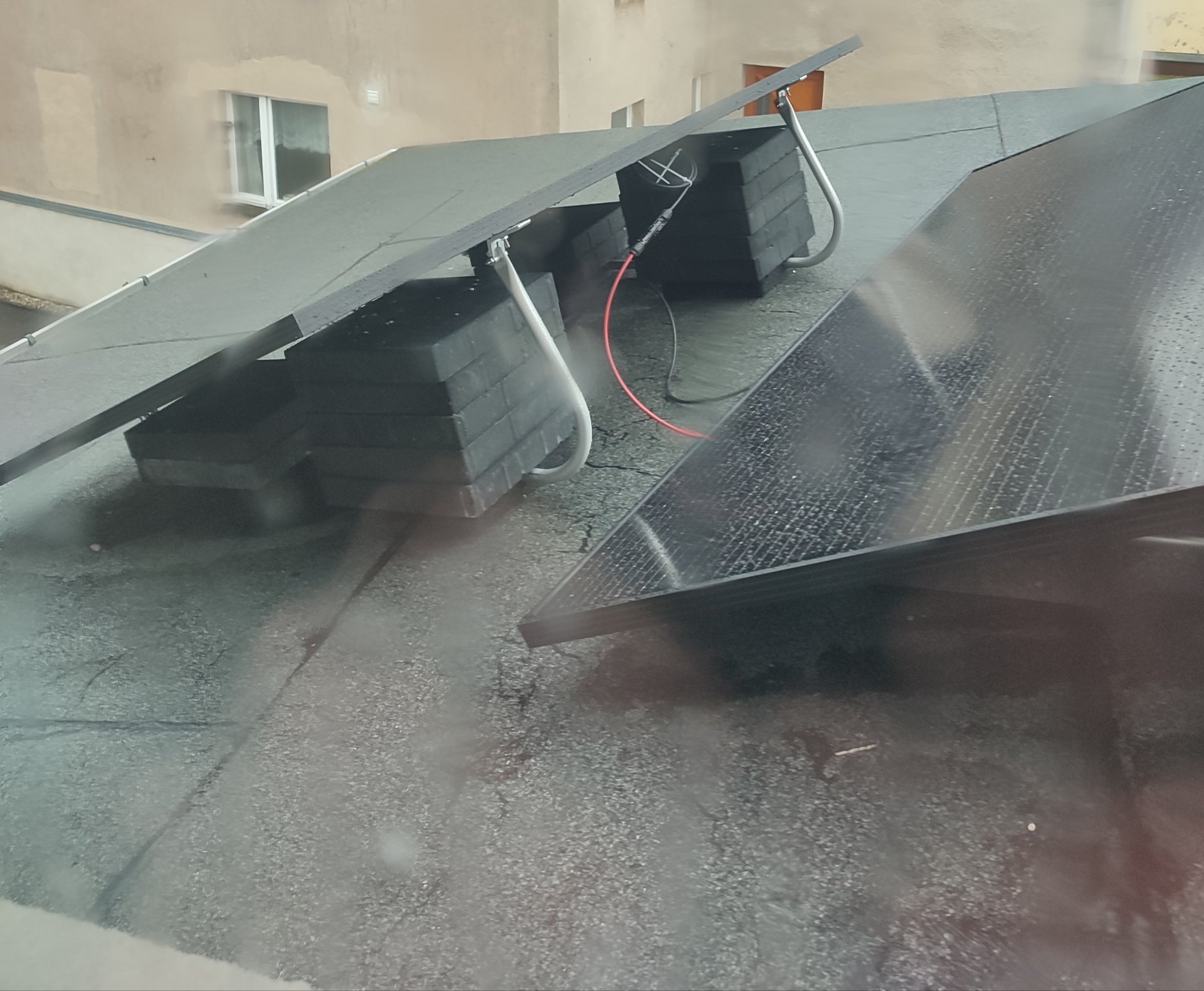

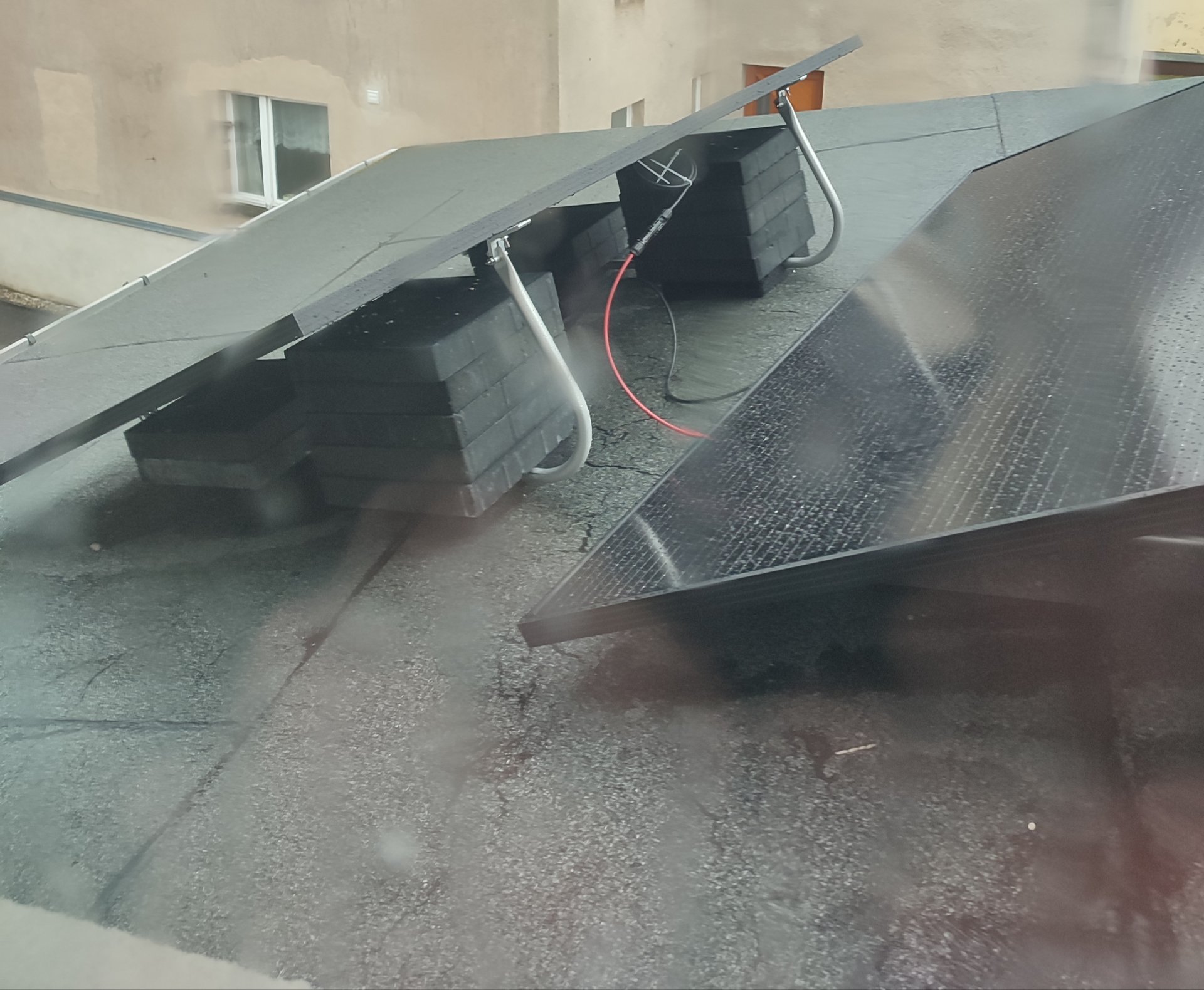

    Hallo, aktuell habe ich ein Balkonkraftwerk auf mein Anbaudach "montiert". Das Dach hat ca. eine Neigung von 20° und ist mit einer Schweißbahn versehen. Nun wollte ich nicht die Schweißbahn beschädigen und habe mich für die Montage mit Beschwerungssteinen entschieden. Nun habe ich alles fertig gestellt. Leider habe ich mir erst im Anschluss folgende Frage gestellt:
    Aufgrund der Dachneigung + Schweißbahn -> Ist es möglich, dass im Sommer bei voller Sonneneinstrahlung die Schweißbahn so weich wird, dass das Gewicht der Steine diese Beschädigt bzw. dass aufgrund der Erdanziehungskraft die Steine nach unten rutschen und die Schweißbahn reißt?
    Vielen Dank für eure Hilfe.

    Mal zu Deiner Frage. Durch die Beschattung wird die Sonne die Abdichtung mMn kaum weich machen.
    Ich mache mir eher Sorgen um die Punktlasten auf dem Dach. Wie viel wiegt so ein Stein?
    Wie viel kWp hast Du denn da installiert?

    die Steine sind 30x30x5 , das sind etwa 10kg je Stein. Je Platte habe ich 12 Steine aufgelegt. Standort ist in Sachsen.

    600w aktuell 800w möglich

    Korrektur 14 Steine je Platte

    Ich hab bei mir 10er Bautenschutzmatten drunter gelegt um Punkt- und Linienlasten abzufedern, damit sich keine Kanten und Ecken in die im Sommer doch recht weiche Dachbahn eindrücken.

    Das erachte ich auch als zwingend erforderlich und empfehlenswert

    Hallo, vielen Dank für eure Nachrichten. Genauso sehe ich das auch. Die vier Auflagepunkte der Aufständerungen sind mit Anti-Rutschmatten ausgestattet. Die Zeit wird es wahrscheinlich zeigen, ob das funktioniert.
