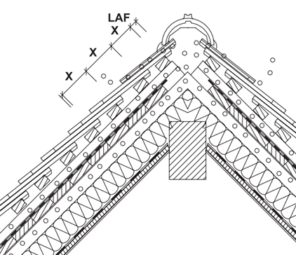

  17. #17 Andi Muc, 26.11.2018

    Vielen Dank schon einmal für die vielen Antworten. Aufgrund dieser würde ich dann folgendes Ändern:
    2x1,25 cm Fermacell
    2,4 cm Holzschalung
    4 cm Lattung
    -> 4 cm Dämmung
    -> Kabelverzug
    Dampfsperre
    NEU 2,4 cm Holzschalung
    28 cm Sparren
    -> 24 cm MiWo (bevorzugt höhere Dichte als bessere Wlg. Daher vermutlich Rockwoll o. glw.)
    -> 4 cm Hinterlüftung
    Möglichst dicke standard Schalung
    Schweißband
    Konterlattung
    Lattung
    Biberschwanz-Doppeldeckung
    Was ist der Vorteil, wenn ich die Schweißbahn verschweiße entgegne einem losen Auflegen mit verschweißen der Stöße, was gewisse Bewegungen aus dem Dach leichte aufnehmen würde. Sie wäre ja durch die Konterlattung gehalten. Was ist der Vorteil am Einschweißen der Lattung, wenn man ein vernünftiges Nageldichtband unter den Latten verwendet?
    Der Dachaufbau ist übrigens so massiv, da ich versuche etwas Masse in die Konstruktion zu bringen um eine gewisse Phasenverschiebung zu erreichen.
    Was passiert mit den Mio. m² an Brems- oder Sperrfolien die verbaut wurden und nach 20 Jahren den Geist aufgeben? Und wie sieht das genau aus? Bei Membranen kann ich es mir ja Vorstellen aber bei Sperren, die nie UV abbekommen und spannungsfrei verlegt sind?
    Und wie würdet Ihr die Hinterlüftungsebene aus dem Sparren beim First anschließe? In den Details die man so findet ist das immer etwas Stiefmütterlich dargestellt. Anstatt die letzten Bretter am First weg zu lassen würde ich lieber 20cm weiter unten Öffnungen in die Schalung schneiden und diese mit einer Art Hutzen abdecken, damit kein Schnee eingetrieben werden kann. Hat hier jemand eine brauchbare Lösung oder Empfehlung? Was für einen Lüftungsquerschnitt sollte man am First mindestens haben?

  19. SIL
    10.842
    4.194
    Lüftungsziegel/Lüftungssteine benötigen Sie sowieso, wie ich bereits bemerkt habe sollte die notwendige Hinterlüftung im Querschnitt berechnet werden, 4 cm auf der MiWo ist zu wenig bei 24 cm - hängt auch etwas an der Geometrie und Ihrer Bedachung ab, wir fragen den @Leser112 der weiß das vllt, es gibt da empfohlene Mindestquerschnitte, bei 200 MiWo und 10° liegen sie bei 10 cm ca Retentionsdach allerdings stehen die 4 cm als minimum dort lt Fachregel auch dabei, in Hinblick auf Flockung etc haben wir aber einen deutlich höheren Abstand gewählt, unter 6 würde ich aber nicht gehen. Beim Steildach ist eine Lage Sicherung der MiWo eh vorgesehen...

    Nein, wird in Einzelvergabe umgesetzt.
    @SIL:
    Dachneigung wird sich auf 30° belaufen und eine Sparrenlänge von ca.4,5m (ohne Dachüberstand) haben.
    Das mit dem Lüfterziegel ist klar, mir geht es hier nur um den Auslass am First, also das enden der Luft führenden Schicht in den Sparrenfeldern.
    Was gibt es für gefahren bzgl. Flockung?
    Lage Sicherung mittels seitlich an den Sparren angebrachte Latten reicht oder?
