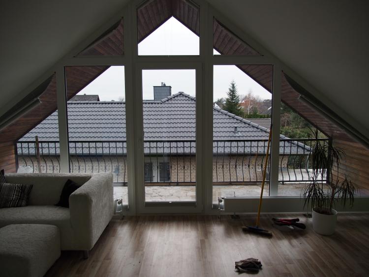

    ich benötige etwas Hilfe für ein spezielles Problem. Ich habe im Kinderzimmer ein Fensterelement. Dieses Fenster zieht sich über die gesamt Breite des Raumes (ca. 7m) bis in den Giebel des DG (Ca. 3m,x). Das Fenster ist relativ neu, dreifach verglast. Vor diesem Fenster befindet sich eine überdachte Loggia. Das Fenster ist komplett mit Plissees ausgestattet, welche an der Außenseite eine sonnenabweisende Beschichtung haben.
    Nun das Problem:
    An dieser Hausseite geht die Sonne unter. Die Sonne strahlt genau zu der Zeit in das Zimmer, wenn mein Kleiner ins Bett geht. Durch die Strahlungswärme in Verbindung mit dem riesigen Fenster heizt sich der Raum enorm auf, insbesondere im Hochsommer. Mögliche Probleme am Dach gehe ich bereits gesondert an. Mir geht es hier um einen möglichen Sonnenschutz von außen. Im letzten Hochsommer hatten wir die Fenster vorübergehend mit Pappe abgehängt, da es kaum auszuhalten war. Auch diente diese Pappe als Test, ob es an der Sonneneinstrahlung durch das Fenster lag, welches sich bestätigt hatte. Mit der genannten Pappe war es erträglich. Temperaturunterschied waren mehrere Grad nur aufgrund der direkten Einstrahlung der Abendsonne.
    Ich bitte um Ideen für eine Verschattung. Ein Rolladen scheidet aufgrund der Kosten aus, mir wurde einmal ein Betrag von ca. 8 TEUR von meinem Fensterbauer genannt. Begründet in der Größe und Maßanfertigung der schrägen Elemente.
    Was gibt es für Alternativen, welche bezahlbar sind. Ich hatte schon an ein Sonnensegel - welches an der Außenseite der Loggia von links nach rechts gespannt wird - gedacht oder auch an das aufbringen von Sonnenschutzfolie. Ich bitte um Vorschläge und ggf. um Erfahrungswerte!
    Vielen Dank!
    PS: Anbei ein Foto zur besseren Veranschaulichung ...

    - Hinterlüftete Außenverschattung, ggfs. in Kombination mit einem Austausch des Glases gegen eine Sonnenschutzverglasung.
    - Klimaanlage.
    Zu teuer? Dann basteln, was Sie bislang getan haben. Ich würde mal gucken ob es im Sommer reicht, wenn die drei rechteckigen Flächen verschattet werden. Hier könnte man vielleicht noch ohne immense Zusatzkosten Raffstores anbringen, sieht halt von außen nicht besonders aus.

    Ich würde es mal mit Sonnenschutzfolie probieren, habe ich ganz gute erfahrungen gemacht, und ist Preislich im Rahmen.

    Das Haus ist von 1979, ich wohne seit 5 Jahren dort. Der Raum ist geplant als Wohnzimmer einer Einliegerwohnung. Ein sehr schöner Raum mit viel Tageslicht. Als Wohnraum klasse - nun aber auch zum Schlafraum umfunktioniert, welcher nunmal anderweitige Anforderungen hat.
    Ich lasse lasse mir mal ein Angebot über eine Folie erstellen. Dies hat für mich den Nachteil, dass die Folie dauerhaft wirkt - zu jeder Jahreszeit.
    Ich denke des weiteren über ein Sonnensegel nach, welches man mittels Seilzug manuell von links nach rechts spannt. Dies wäre dann bei Bedarf ausziehbar. Nachteil sicher die Wetteranfälligkeit. Auch hier werde ich mal ein Angebot einholen ...
    Die Optik von außen ist mir an der Stelle fast egal, da es sich auf der Rückseite des Hauses befindet und dort nieman hinsieht - außer mein Nachbar.
    Eine Klimaanlage ist wirklich ein Argument. Wenn ich über die Kosten einer Dachsanierung zwecks Isolierung in Verbindung mit Verschattungssystemen der DFF und des Giebelfensters nachdenke, da kann ich auch 20 Jahre eine Klimaanlage laufen lassen und habe immernoch Geld gespart.

    Vergiss die Folie, das ist rausgeschmissenes Geld, bringt kaum was und wie du schon sagst -> permanent da.
    Die Aufteilung der Elemente ist hier äußerst ungünstig, aber es ist nicht unmöglich.
    2 Lösungen sehe ich hier:
    1.) Schräg-Rollladen, 3-teilig. Also einmal die Tür mit der Oberlichte und dann jeweils ein Element links und rechts davon.
    Vorteil: Das gesamte Element wird bestmöglich beschattet.
    Nacheile: Der Kasten sitzt in dem Fall unten, das heißt du hast hier etwa 16-17 cm zum drüber steigen. Und billig wird das auch nicht - für sowas schätze ich um die 8 bis 10 Tausend Euro (motorisiert).
    2.) Vorsatz-Lösungen (Raffstore, Rollladen, etc.) nur über den rechteckigen Teil (Tür plus die beiden rechteckigen Seitenteile links und rechts).
    Vorteil: Großteil der sonnenbestrahlten Fläche wird beschattet - die Schrägelemente werden relativ gut vom Dach beschattet. Und es wär auch wesentlich günstiger - da rede ich von knapp 2000 Euro, plus/minus, je nach Ausstattung.
    Nachteil: Die Gibelfront ist halt natürlich nicht zur Gänze zu, vielleicht gefällt dir das optisch nicht.
