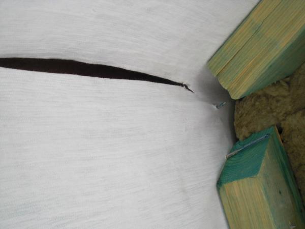

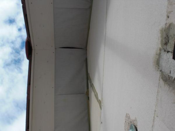

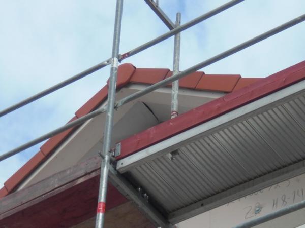

    Gestern auf der Baustelle ist mir schon von unten aus aufgefallen, dass auf der Giebelseite bei der Dachspitze ein Spalt in der Dachplane zu sehen ist. Aus der Nähe stellte sich dies dann als Riss heraus. Außerdem sieht man auf dem zweiten Foto, dass zwei Nägel offenbar ihr Ziel verfehlt haben und nicht im Holz landeten, sondern in der Luft.
    Schätzt ihr dies als problematisch ein? Oder ist der Riss an dieser Stelle zu vernachlässigen, da es der Dachüberstand ist? Steht zu befürchten, dass er sich ausweitet?
    Und was ist mit den "fehlgeleiteten" Nägeln? Kommt sowas "mal vor" oder ist das ein gravierender Mangel, der für besondere Schlampigkeit sprechen kann?

    das passiert immer mal wieder, genauso wie falsch gesetze Schrauben bei einer Aufdachdämmung etc...
    Solang der Dachdecker kein Holzradar hat passiert sowas halt und mit Schußapparat merkt man das nicht...
    Den Riss kann man mit Klebeband verkleben, da passiert nix...

    Wieso wird eigentlich immer gleich mit Kanonen auf Spatzen geschossen? Das kann man auch ohne diese "Kraftausdrücke" fragen (oder versucht hier mal wieder jemand den Preis zu drücken und hat sonst nix gefunden?) Einfach mal das Gespräch mit dem Handwerker suchen. Hilft in 99,9% der Fälle. Zur Frage: H.PF hat recht.
