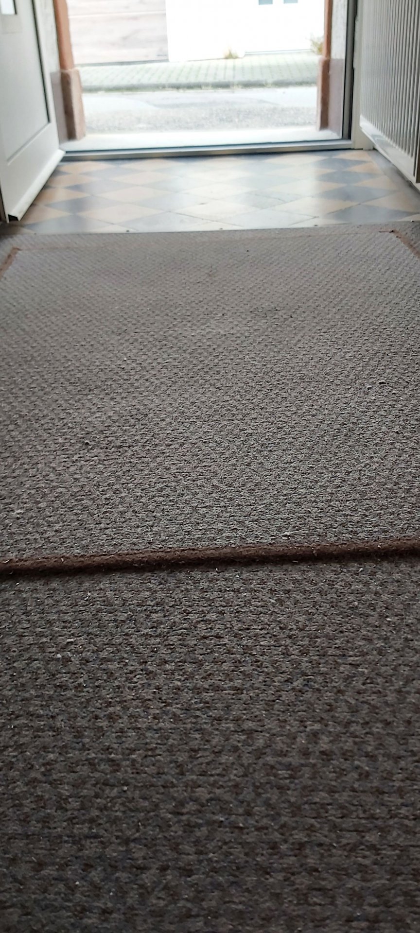

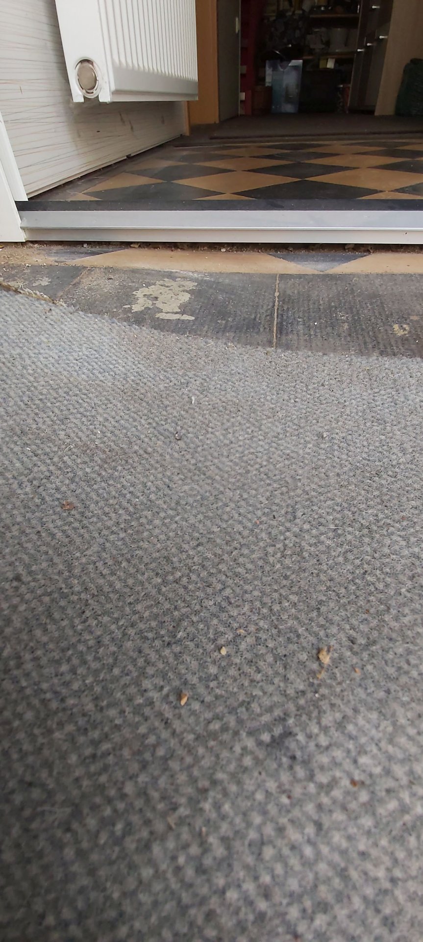

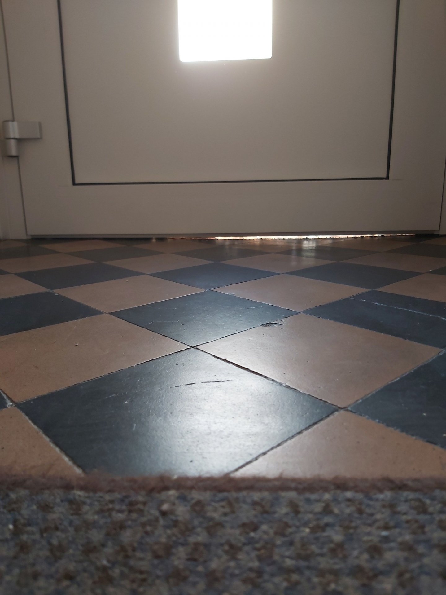

    Wie dichte ich am besten den Spalt zwischen Haustürbodenschiene und Flurboden ab. Es müsste am besten was sein, was man reinspritzen kann und dann hart wird, damit beim Betreten der Schiene diese nicht verbogen wird. Oder wie kann man das bewerkstelligen?

    Meine Glaskugel übersetzt das ganz anders: Da ist einen Bodenschwelle an der neuen Haustür, die ich Druck fest Unterfüttern und Abdichten muss...
    Fotos von außen wäre nicht falsch und indem Fall fehlt mir doch Tatsächlich einige Nahaufnahmen.

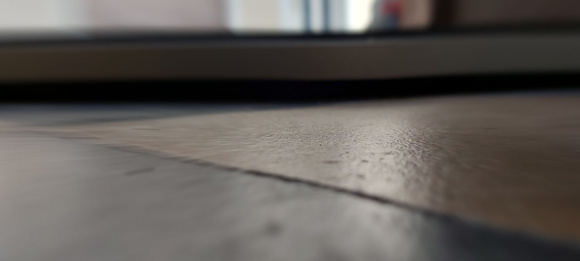

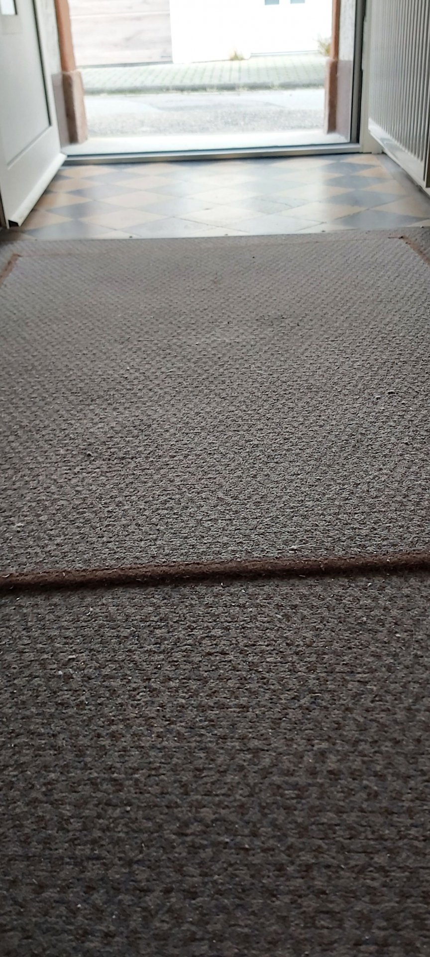

    hier noch ein Foto der Schiene

    @profil hat das schon richtig verstanden.
    Mach mal die geforderten ergänzenden Fotos.
    Auf dem ersten Bild sieht es so aus, als gäbe es einen Spalt, durch den man nach außen gucken könnte. Oder ist das bloß eine Reflektion von der Schiene?

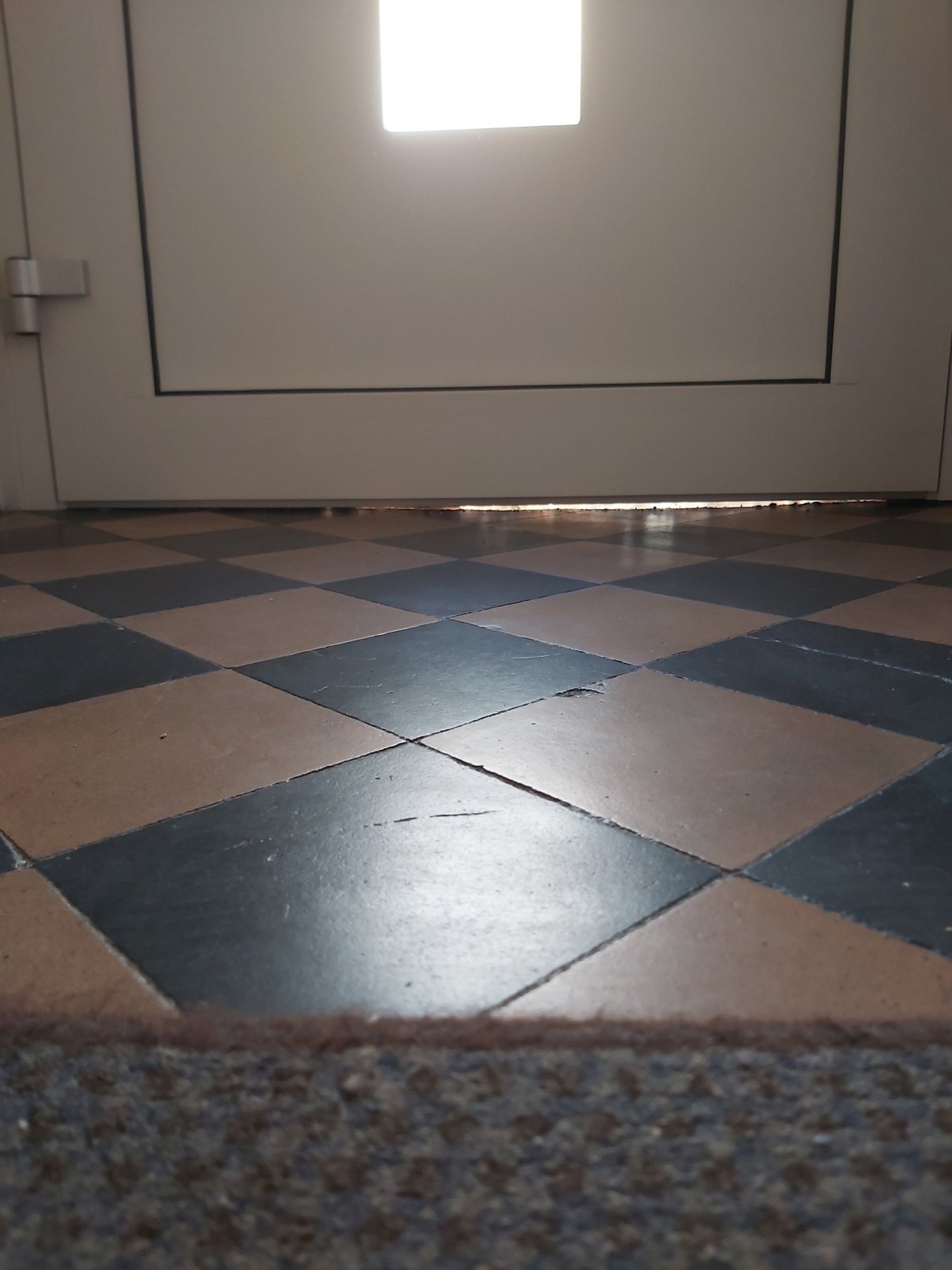

    Nein , der Spalt ist so vorhanden, habe den nur mit so einem schwarzen Fugenfüllband vorläufig gestopft.
    Foto kommt noch

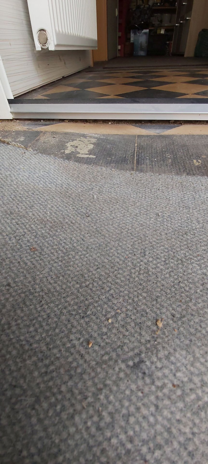

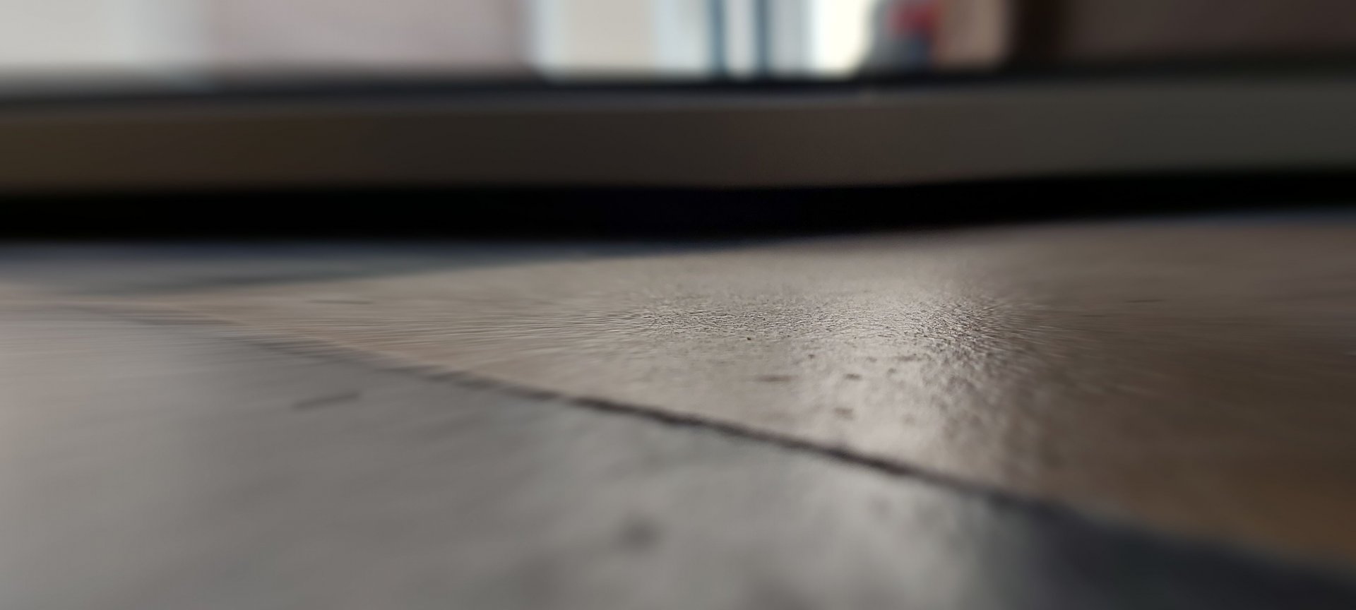

    hier noch Foto´s

    ich hab das schon gesehen
    Die Athmer Schall EX gibt es in vielen Varianten
    Montage auf der bandseite ist natürlich nicht ideal aber wäre halt so.
    Dann hättest du Lichtspalt und Zugluft auf jeden Fall abgestellt
    wenn du unbedingt da irgendwas reinspritzen willst um die offensichtlichen Fehler bei Planung und Montage zu kaschieren, dann nimm meinetwegen Silikon
    Kaputt machst du damit Nix
    Tür ist zu hoch montiert oder Fußboden ist noch nicht fertig, und Schiene hätte man gleich sauber einbauen sollen

    Bürstendichtung.

    So was sieht man (leider) nicht selten das kann verschiedenen Gründen durchaus so gewollt/beabsichtigt/vereinbart sein, oder auch nicht.
    Glaskugel sagt: Eine Wärmebrücke war(vermutlich) bei der Alten Tür auch vorhanden ... die Tür war ja so "Undicht"....
    Schwelle mit Schnell Zement unterspritzen und/oder Kunststoffklötzen unterfüttern und innen und außen mit Silicon abspritzen aber...
    Glaskugel sagt: Wenn die Neue Schwelle abgedichtet ist, kommt es diesen oder nächsten Winter (möglicherweise) zu seltsamen nie dagewesen Tauwasser/Eis Problemen im Bereich Haustürschwelle/Fußboden/...(?) auf der Raumseite, "obwohl" die Tür/schwelle viel besser Dämmen soll und die Tür viel dichter ist als die Alte.
