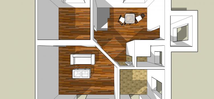

    für eine spätere Parkettverlegung (2-Schichtparkett kleben) muss ich einen Teil des Fußbodens ca. 2,5 bis 3 cm dem vorhandenen Estrich ausgleichen. Der Parkettlieferant meinte, das könne man gut mit Spannplatte machen, die mit Parkettkleber auf den Estrich geklebt wird. Ist es möglich, entstandene Unebenheiten noch mit selbstverlaufende Niveliermasse auszugleichen, denn die Spanplatten haben ja nun mal Systemdicken, die nicht unbedingt meiner exakten Sollhöhe des vorhandenen Estrichs entsprechen.
    Was kann man da machen?

    In dem Raum rechts oben, ca. 17 m2, sollte bereits nach dem Bauen (1988) Parkett geklebt werden. Darum ist der Estrich ca. 2,5 mm tiefer angelegt worden als der übrige Bereich. 1990 habe ich da dann erst mal Laminat gelegt. Da ich in allen Türen Schwellen habe, viel der Unterschied kaum auf. Wenn ich das Laminat entferne, ist dort ganz normaler Estrich vorhanden, genau wie im übrigen Bereich.
    Für die gesamte Etage wurde der Estrich damals mehr oder weniger in einem Stück verlegt, allerdings mit der Kante an den Türen von 2,5 cm.

    soll in allen Räumen Parkett gelegt werden? Wenn ja, kannst dir ggf. das auffüllen schenken.
    Hast du FBH? Wenn ja, würde ich eher einen mineralischen Ausgleich bevorzugen, weil er- fest mit dem Estrich verbunden, weniger Dämmebene darstellen würde.
    Ansonsten- grundsätzlich kannst das mit der Spanplatte sicher machen...

    Parkett kleben wie auf dem Bild. FBH nein. Wie sieht es mit dem Ausgleich auf der Spanplatte aus? Nach dem verlegen der Spanplatte ist ein selbstverlaufender Nivelierausgleich auf dem gesamten Fußboden vorgesehen, also alles auf ein Niveau bringen.
