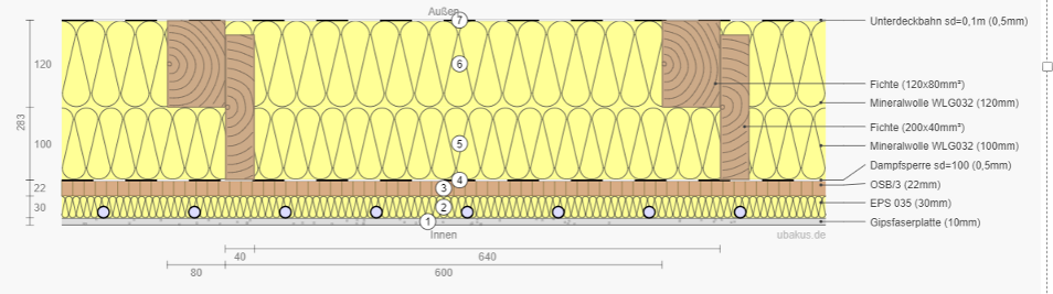

    folgend der angedachte Dachschrägenaufbau.
    Wie/ mit was würdet Ihr das KVH 200x40 an den vorhandenen Sparren 120x80 befestigen?
    Danke für Euer Feedback.

    Schrauben.
    Ich arbeite gerne mit Hexo Unix Schrauben. Einfach mal Hersteller kontaktieren.
    Zu deinem Aufbau: Dampfbremse, OSB, EPS, Gipskarton. Halte ich für suboptimal.
    OSB, Dampfbremse, Querlattung mit Justierschrauben montiert (Installationsebene für Stromkabel) und darauf Gipskarton wäre besser.

    Schrauben - okay!

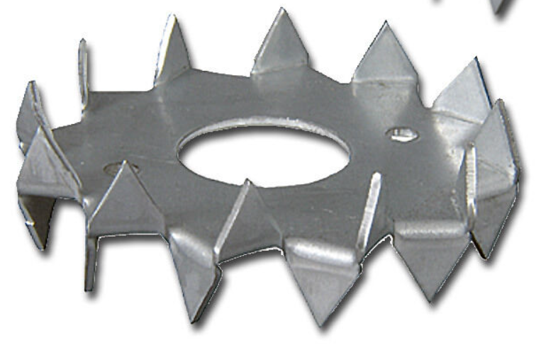

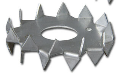

    Die Nutzung von Gewindestangen oder/und Verbindungsmitteln wie unten gezeigt, ist zu viel des Guten bzw. aus statischer Sicht kein Mehrwert?
    Danke auch für deine Anmerkung zu meinem Aufbau - ich grüble auch noch drüber, muss ich zugeben.
    Ist letztlich ein Kompromiss aus Raumhöhe, Technik und Kosten.
    Zur Erklärung:
    OSB muss drauf, weil Aussteifung des Dachstuhls statisch nötig.
    EPS, weil das das Flächenheizungssystem ist.
    Darüber dann die Gipsfaserplatte (zur Wärmeleitung und hier besser als GKP), die durch Schrauben (alle 15x25cm) in die OSB befestigt wird.
    Daher auch die Dampfsperre unter der OSB, weil ich sie sonst ständig durchschraube.
    Auf eine Installationsebene verzichte ich bewusst an den Dachschrägen. Ich sehe derzeit keine Kabel, die ich unbedingt dort langführen muss.
    Meine Sorge ist derzeit vielmehr, dass die für die Befestigung der GFP angedachten 60mm Schrauben nicht die Dampfbremse durchstoßen. Kürzere Schrauben (3,9x55mm) zu nutzen, würde wiederum dazu führen, dass sie keine 20mm in die OSB reichen, was sie müssen bei dem Schraubendurchmesser, so mein Recherchen.

    Schrauben halten schon ziemlich viel aus. Für Holz mag ich Heco Schrauben weil die viele clevere Lösungen haben. Schau mal deren Videos auf Youtube an.
    Das mit dem Flächenheizungssystem musst du erklären. Verstehe ich nicht.
  5. #5 Friemelmeister, 12.02.2023
    Friemelmeister
    Friemelmeister
    08.11.2022
    59
    Wir werden im OG eine Deckenheizung installieren, d.h. klassisches Fußbodenheizungssystem im Trockenbau, welches an die Decke gebaut wird.
    Das System beseht aus EPS Platten (30mm stark) mit Alubeschichtung und Furchen in die die Heizschlangen gelegt werden. Wie auf dem Boden auch, braucht es eine gute Verbindung zwischen EPS bzw. den Heizrohren und dem Wärmeüberträger (die GFP) an den Raum. Daher die vielen Schrauben auf den qm.

    1. Die DKH soll auch kühlen. Das erscheint mir effektiver von oben als unten.
    2. Wir haben mehr Fläche an der Decke als auf dem Boden. Damit können wir die Heizung besser auslegen.
    3. Ich will es einfach (zumindest im OG). ;-)

    Wartungsarbeiten, wenn am Dach mal was ist, werden dadurch aber nicht gerade einfacher.
  9. #9 Friemelmeister, 13.02.2023
    Friemelmeister
    Friemelmeister
    08.11.2022
    59
    Das stimmt sicher. Grundsätzlich würde ich mir bei unserem Haus von 1964 und dem damaligen Baustil einiges anders wünschen... :-\
    Vieles, was ich mir nun einfallen lasse, ist halt ein Kompromiss, bei dem ich stark bestrebt bin, keine Fehler zu machen, die ich später (zu arg) bereue.
    Obgleich ich meine, eine Reparatur von der Dachoberseite her sollte gut möglich sein. Es wären ja nur die Dachziegel zu entfernen und dann die defekte Unterspannbahn zu erneuern. Oder vergesse ich etwas wesentliches?

    Tja, gute Frage. Wenns einen Feuchteschaden gibt, aus welchem Grund auch immer, kann es durchaus auch Sinn machen von innen dazu zu kommen.
    Andererseits: wenn alles richtig gemacht wird muss man bestimmt ein paar Jahrzehnte nicht mehr ran und wenn man die eigene Lebensspanne betrachtet....nach mir die Sintflut.
