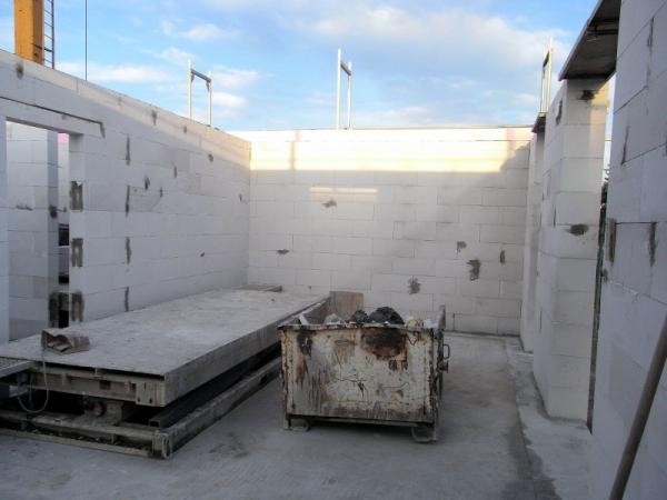

Diskutiere Sperrschicht verschweißen? im Mauerwerk Forum im Bereich Neubau; Hallo zusammen! Muss diese Schweißbahn unter der ersten Steingeihe nicht verschweißt werden mit der Bodenplatte? [ATTACH]

    nein muß nicht. Eine überlappung ist ausreichend. Die Flächenabdichtung muß damit verschweißt werden.
    mfg.

    Auch nicht.
    Sie muss "herangeführt" werden.
    PS: wenn unter den Wänden "Schweißbare" Bahnen liegen, wurden eh die falschen eingebaut.
    Hier müssen Dachdichtungsbahnen hin. Keine Schweißbahnen.

    Dann ändere ich "muß" mit "kann" :)
