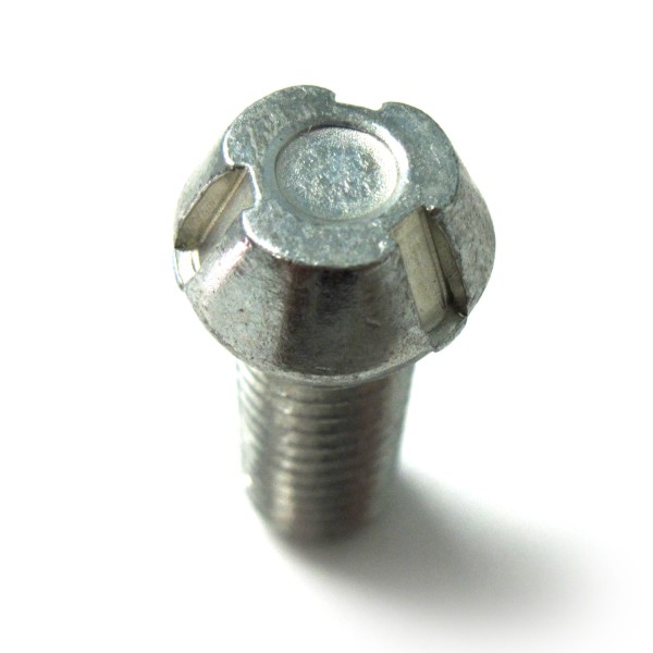

    Hallo!
    Wir versuchen gerade eine Elektronische Schließanlage zu installieren, stoßen aber dabei auf das Problem, dass sich die Außenabdeckung (Rosette) nicht entfernen lässt.
    Normalerweise ist diese ja von innen verschraubt oder lässt sich entfernen wenn der Zylinder ausgebaut ist. Das funktioniert in diesem Fall aber nicht. Auch ein abheben hat nicht geklappt.
    Nun sind uns einige Eigenheiten aufgefallen. Oben und unten an der Rosette sind kleine Schrauben (zumindest vermute ich, dass es Schrauben sind) mit 3 winzigen einkerbungen ( Bild ist angehängt ).
    Ich vermute ja dass ich diese erst entfernen muss, habe nur leider keine Ahnung wie.
    Also kann mir jemand einen Tipp geben wie ich diese Rosette entfernen kann?

    Das könnte entweder ein Vollniet sein oder so eine Sicherheitsschraube.
    Tri-Groove heissen die mit den Kerben aussen glaube ich.
    Es sollte aber doch eindeutig zu erkennen bzw. erfühlen sein wo das Ding hängt.
    Evtl. angeklebt?
    Wer hat die Tür eingebaut ? Noch greifbar?

    Das ist ein Kerbstift der durchgeschlagen werden muss wenn an der Gegenseite sich da gleiche Bild zeigt. Sollte das nicht der Fall sein muss er rausgebohrt werden.

    oha, wieder was dazugelernt. ich dachte an die dinger hier
