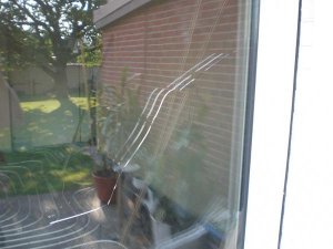

    Hallo an alle Forenleser,
    wir haben nun endlich ein neues Terrassenfenster eingebaut, da das alte zweiflügelige nur noch halb zu öffnen war.
    Die neue Terrassentür ist 110cm breit und daneben, an der Griffseite, ist ein 60cm fester Flügel alles in einem Rahmen mit Zwischenpfosten.
    Für die Sicherheit haben wir außen VSG glas und nach innen noch zwei normale Lagen Glas. Durch das hohe Gewicht der 2,30x1,1m großen Tür, hat der Hersteller vorgeschlagen das Glas im Flügel einzukleben.

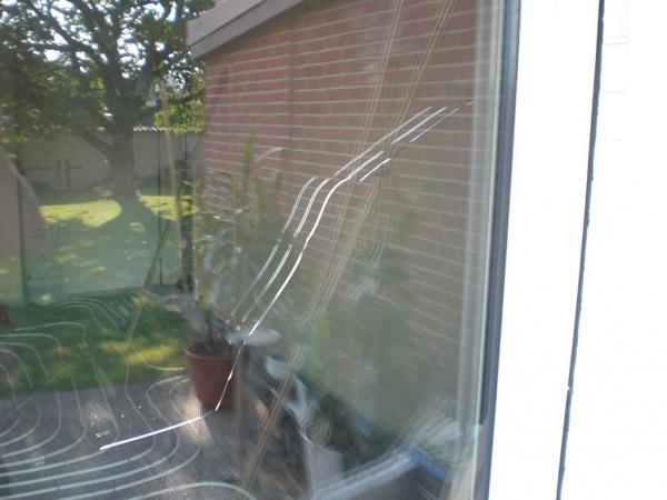

    Das Türelement haben wir nun vor zwei Wochen eingebaut und mit Mauerankern und Bauschaum befestigt, etwa 15mm rundherum. Und nun das Problem: Nach zwei Wochen hatte das äußere Glas einen Sprung, der etwa auf 2/3 Höhe von der Schanierseite in die Glasmitte läuft. Dananch hat sich der Sprung noch etwa jeden Tag um 10-15cm verlängert und ist jetzt quasi in der Glasmitte und wird nicht mehr länger. Da von Außen niccht zu spüren ist denke ich, dass es die innere Scheibe vom VSG ist.
    Also dachte ich es ist bestimmt ein Garantiefall, da die Tür, ja erst 2 Wochen eingebaut war. Aber Hersteller sagt, da er die Tür vor 1,5 Monaten geliefert hat, hätte er damit nichts mehr zu tun.
    Die Frage ist nun, wie kann ich nachweisen, dass der Sprung nicht durch Einbaufehler oder was anderes kommt, sondern durch ein Herstellungsproblem?
    Anbei ein Foto von dem Sprung am zweiten abend. Der ist jetzt bestimmt noch 30cm länger.
    Vielen Dank für die Hilfe und Tipps
    Robert

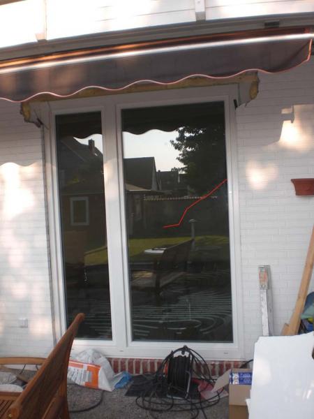

    welche himmelsrichtung und ist sonneneinstrahlung mit teilverschattung vom glas möglich?
    mach einmal von außen ein foto von der gesamten tür und mrkier die lage vom riss ungefähr.
    wurde das element in eigenleistung eingebaut?

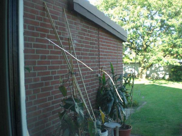

    Also die Tür ist genau nach Osten ausgerichtet und darüber liegt ein etwa 1m tiefer Balkon. Der Sprung wandert immer über Nacht weiter.
    Mittlerweile ist er 65cm lang. Auf den Fotos ist einmal die ganze Tür (in rot der Sprung). Und nochmal der Sprung von heute morgen.
    Ja und die Tür wurde in Eigenleistung eingebaut, aber es war nun schon das 12. Tür/Fensterelement und das Einzige was Probleme bereitet.

    So nun sind die Estrichleger auch wieder weg und ich kann das Zimmer wieder betreten.
    Mittlerweile ist der Sprung nun durch das ganze Fenster duch bis zur anderen Seite gewandert.
    Ich hab mal geschaut, aber so richtig bekomme ich die Leiste nicht ab. Gib es da einen Trick ohne den Kunststoffflügel zu beschädigen?
    DDer Sprung hat übrigens genau bei einer Pilzkopfverriegelung angefangen, allerdings als die Tür auf Kipp war.
    Die Tür wurde die ganze Zeit vorher auf der Griffseite gelagert und auch antransportiert. Die steht erst richtig als wir sie eingebaut haben.

    So neue Erkenntnisse:
    Der Riss hat bei einem Glasklotz angefangen und geht nun durch die gesamte Scheibe.
    Desweiteren sind alle Fenstergläser nicht mit dem Flügel verklebt und entsprechen somit nicht der bestellten WK2 Ausführung.
    Somit muss der Herstelller wohl doch nachbessern. Zumindest die WK2 Ausführung. Das Glas wird woch noch diskutiert werden.

    dann hat der klotz druck auf die scheibe ausgeübt. ob das von anfang an war oder durch den einbau in eigenleistung, wird man schwer rausbekommen.

    So, der Hersteller wird nun die Scheibe aus Kulanz tauschen, da nicht auszuschließen ist, dass der Sprung von dem Fensterklotz verursacht wurde.
