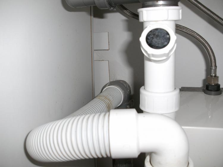

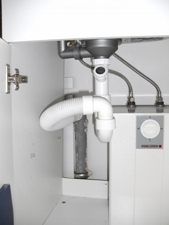

    Von einem Tag auf den anderen läuft das Wasser in der Spüle nur noch sehr langsam ab, ohne dass irgendetwas verändert wurde. Hab erst gedacht die Rohre seien verstopft, aber bis auf marginalen Schmutz war da nichts. Wenn ich den Siphon entferne und Wasser in den Schlauch zur Wand gieße, läuft es problemlos ab. Bin grad irgendwie etwas ratlos.
    Anbei ein Bild der Konstruktion

    Wenn ich schon den Gebammelschlauch sehe kriege ich nen Brechreiz.
    Vermutlich ist es ein Luftproblem.
    Es könnte sein dass der Schlauchanschluss bei Belastung durchhängt und sich hier ne Luftblase bildet, die den Wasserabfluss stört. Wenn immer ein Ablaufproblem an nem Küchenablauf geschildert wird seh ich so nen Schlabbel-Gebammel-Anschluß .... für Spültischabwässer seh ichs grenzwertig ... als Halskrause für den Bastler tauglich ... für mehr aber auch nicht.
