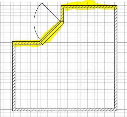

    Hallo Jungs,
    ich hätte mal eine Frage an alle Handwerker. Meine Mitbewohnerin und ich wollen so eine Trockenbauwand mit Tür machen. Wir haben uns ein paar Videos angeschaut und denken das wir das hinbekommen sollten. (Wir sind nicht ganz ungeschickt ;-) )
    Allerdings stehen wir jetzt vor dem Problem, dass bei unserer Tür auf beiden Seiten ein Winkel bzw. eine Schräge ist. Gibt es hier Winkelprofile oder so etwas in der Art? Ich habe mal einen Zeichnung angehängt. Bei einer gerade Wand kann ich mir das ja vorstellen. Geht das so überhaupt wie ich mir das vorstelle?
    Vorab vielen lieben Dank
    Gabi :-)

    grundsätzlich geht das schon.
    Du musst dir aber überlegen welche Zarge für die Türe rein soll.
    Um das Maß der Zargenbreite muss die 45°Wand breiter sein.
    Also das Loch ist quasi nicht direkt in der Ecke.
    Auch wenn ich´s schon oft geplan habe. Ob´s Eckprofile gibt, oder ob das immer
    angepasst wird, kann ich leider gerade nicht sagen.
    Google mal bei W112. Da kommt ein Hersteller, der recht gute Zeichnungen hat.

    Meines Wissens nach gibt es solche Profile nicht. Ist aber eigentlich auch nicht nötig. In der Regel werden Profile in diesem Fall auf Gehring geschnitten und die CW Profile an der Kante verschraubt. Ich würde dir dennoch Empfehlen etwa 10 cm links und rechts zur Türe hin gerade zu lassen, da dies technisch leichter umzusetzen ist.
    Allerdings muss ich sagen, dass für einen Leihen eine solche Eckausbildung schwierig sein könnte, da dies auch bei erfahrenen Trockenbauern gerne mal für etwas Anspannung sorgt.

    Es gibt auch 135 Grad Profile, aber ich selbst habe die noch nie verarbeitet und du wirst die wahrscheinlich auch nicht im Baumarkt finden. Es geht auch ohne, so wie mk940 beschrieben hat. CW einfach Kante an Kante und dann dort im Eck (und nur dort) verschrauben. UW bilden den Wandverlauf ab.
    Bisschen mehr Platz für die Türe lassen und auf jeden Fall UA Profile für die Tür nehmen.
    Viel Erfolg!

    danke für eure Antworten. Hmm.... Irgendwie verstehe ich das nicht. Ist mir irgendwie zu männlich :bierchen:
    Was meinst du mit CW einfach Kante an Kante und dann dort im Eck (und nur dort) verschrauben. UW bilden den Wandverlauf ab ??

    Damit ist gemeint, dass du mit den UW Profilen ja siehst wo genau die Ecke zusammenläuft. In diese Ecke setzt du zwei CW Profile Rücken an Rücken und verschraubst dort die Kante wo sich beide Profile berühren. Dabei ist darauf zu achten, dass du die Profile wirklich genau an der Kante verschraubst, da du sonst später eine schiefe Ecke hast. Auch bei der Beplankung unbedingt darauf achten, dass die Platte gut am Profil aufliegt bzw. in der zweiten Lage auf der Platte und nicht drüber geschoben wurde, auch das führt zu einer schiefen Ecke.
