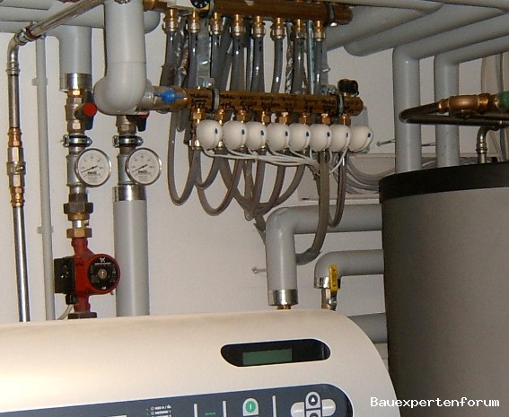

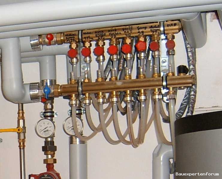

    Hallo Profis,
    ich habe seit 2005 (Neubau) eine Fußbodenheizung mit den Stellantrieben "RA 57 Novadrive".
    Nun habe ich regelmäßig (ca. 1 - 2-mal im Jahr) das Problem, dass ein Stellantrieb anscheinend nicht mehr die Kraft hat, das Ventil eines Kreises komplett zu schließen! Meistens fällt es mir dann auf wenn ein Raum plötzlich außergewöhnlich warm wird. Ich habe mittlerweile 3 Stellantriebe durch neue ersetzt und 2-3mal die Antriebe untereinander getauscht. Jedes Mal ging es dann wieder eine Zeitlang gut. Weil ich gestern gesehen habe das schon wieder 2 Kreise nicht geschlossen werden, suche ich jetzt den Rat von Fachleuten! Mein Installateur sagt, dass er sich die Sache auch nicht erklären kann :(.
    Nun zu den Fakten: Es handelt sich um den Heizkreisverteiler vom Erdgeschoss (komplett FBH). Dieser sitzt nicht im Erdgeschoss in einer Nische wie normalerweise üblich, sondern im Keller (Kesselhaus) an der Decke (siehe Fotos)! Außerdem werden die Ventile im Rücklauf angesteuert.
    Mir fällt schon auf dass die Betätigung der Ventile teilweise ziemlich schwer zu betätigen ist, aber ob das die 90N die die Stellmotoren bringen schon überschreitet kann ich nicht sagen.
    Meine Fragen:
    1. Kann es durch meine Konstellation wie oben angesprochen sein, dass die Ventile schwergängiger wie üblich sind?
    2. Sind die "RA 57 Novadrive" Stellmotoren minderwertig bzw. unterdimensioniert? Gibt es Alternativen?
    Vielen Dank für eure Mühe!
    Franz
    [​IMG][​IMG]

    Also ich finde das schon eine ordentlicher Druckkraft nötig ist um den Ventilstößel reinzudrücken (mit dem Finger alleine, ohne harten Gegenstand nicht möglich!) und man spürt dann auch richtig einen kleinen Ruck in der Leitung wenn es dann schließt!
    Ich glaube damit kommen wir der Sache näher, aber ich bin kein Fachmann! Dazu eine kleine Vorgeschichte:
    Ursprünglich wurden die beiden Messing-Verteiler mit den Ventilen vertauscht herum montiert (siehe Bild). Dies hatte zur Folge dass die FBH gar nicht funktionierte (ständig Luft in der Leitung) was angeblich an diesen drehbaren Schaugläsern -die für den Ableich zuständig sind - gelegen hat. Denn die wurden so anscheinend falsch herum angeströmt!
    Der Installateur hat dann ganz einfach die beiden Messing-Verteiler getauscht und somit sind die Schaugläser für den Abgleich jetzt im Vorlauf und die Ventile im Rücklauf!
    Könnte es sein, daß der Messingverteiler mit den Ventilen nur für den Vorlauf konstruiert ist?
    Franz
