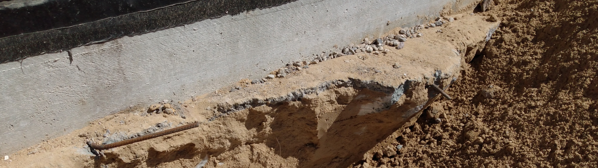

    Moinsen,
    unsere Gartenbauer sind gerade dabei u.a. unsere Drainage zu legen. Dabei haben Sie uns darauf aufmerksam gemacht, dass rund um unser Haus aus der Grundplatte Stahlstreben herausschauen. Die hätten sowas bei Häusern von unserem Bauträger noch nicht gesehen. Auf Nachfrage meinte unser Bauleiter, dass das zur Fixierung der Befestigung der Schalung dient und der Stahl, der sich ca. 10cm in der Grundplatte befindet, ruhig weggammeln darf. Kann das hier jemand bestätigen?

    Kann durchaus sein das es für Befestigung der Schalung genommen wurde.
    Hat kein Einfluss auf Qualität der Bodenplatte

    Wenn der rostet und dicke Backen macht, sprengt der nicht den Beton?

    Der Zement im Beton verhindert in dieser Position, daß der Stahl nennenswert rostet.
    Außerdem kommt in dieser Tiefe kein CO2 an den Beton, der ihn karboniesiert und die Schutzwirkung gegen rosten aufhebt.
    So lange wir nicht in Jahrhunderten Betrachtungen anstellen, passiert da nichts.

    Das freiliegende Eisen wird rosten und auch irgendwann den Beton aufbrechen. Aber dem Bild nach zu urteilen liegt das in der Sauberkeitsschicht und wird dabei die Bodenplatte vermutlich nicht beschädigen.

    Abstemmen und Flex und gut ist :hammer:

    Es stellte sich übrigens heraus, dass dieses Metall zwar keine negativen Folgen hat, aber dieses Metall um soeine Irritation der Bauherren zu Vermeiden auch teilweise rausgezogen wird. Das wurde in unserem Fall wohl vergessen.
